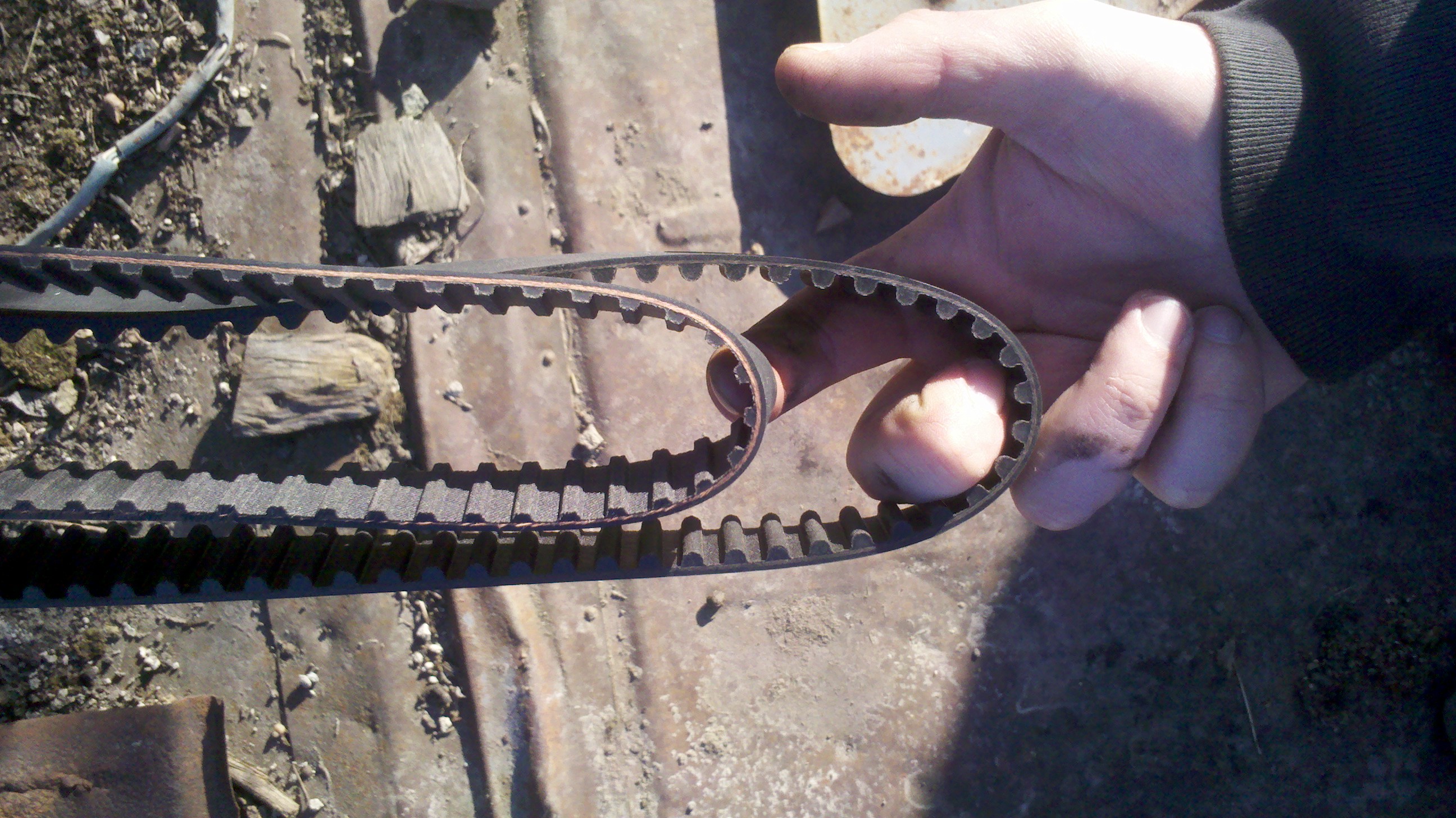

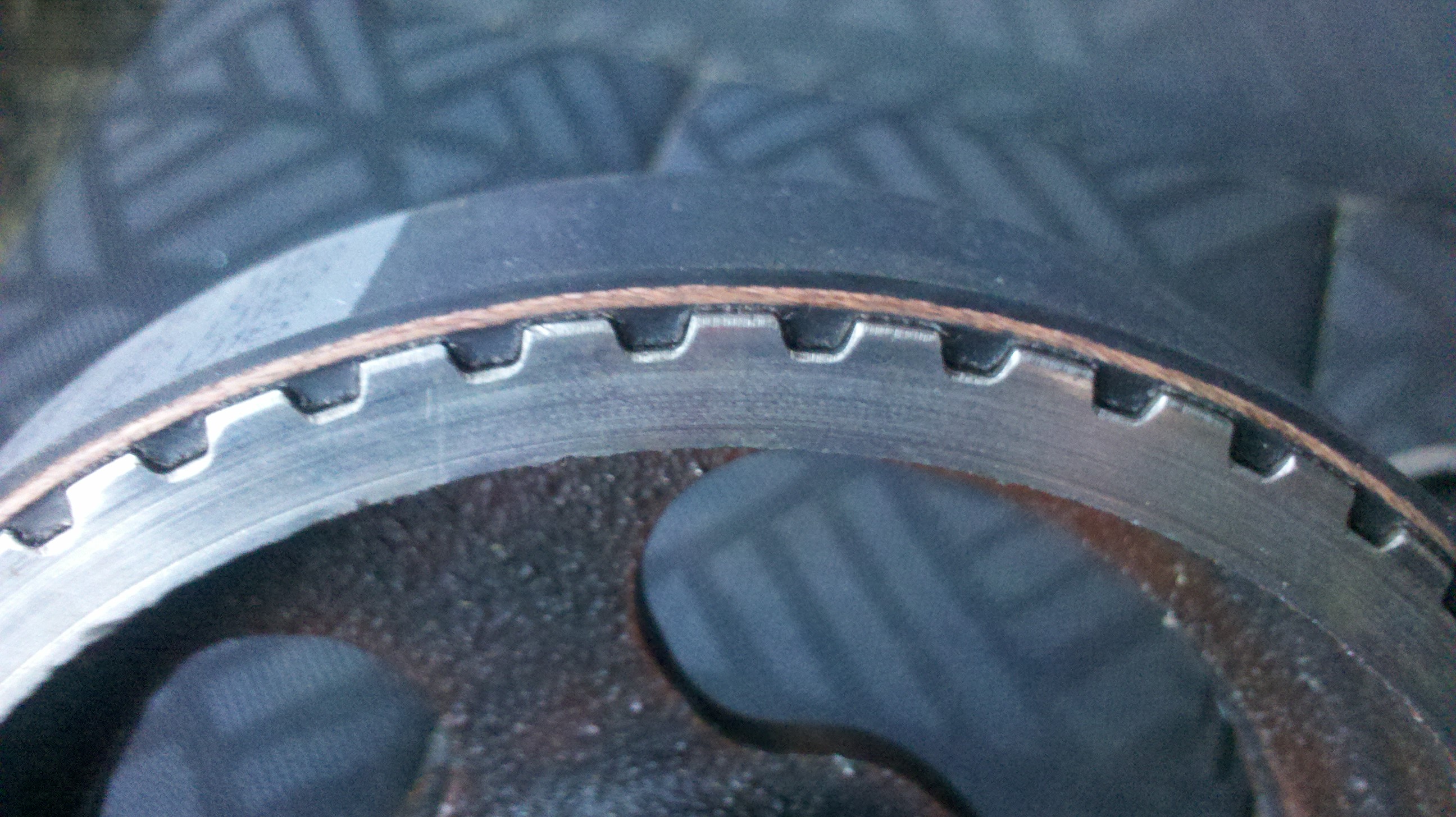

Witam, jestem właścicielem dennego silnika. kupiłem pasek rozrządu CT-689, jak pisali koledzy na forum, profil paska pasuje ale jest on krótszy. brakuje długości paska. potrzebny jest taki sam pasek tylko większej długości.

Post: 03 marca 2017, 20:59
w mojego taty żuku też jest ten starszy typ paska. Mamy nr silnika 278
Post: 03 marca 2017, 21:03
To daj oznaczenie tego cholernego paska;-)
Post: 03 marca 2017, 21:29
jestem teraz 1300 km od domu, jak tata będzie miał chwile to go poproszę, choć jak on kilka lat temu pytał się o ten pasek to już gość w sklepie powiedział, że go nie dostanie...
także nie wiem czy oznaczenie potrzebne bo teraz to bardziej jak łańcuch jest do końca silnika będzie służył :lol: przynajmniej u nas bo już nie opłaca się robić tego silnika i zmieniać zmieniać wszystkiego pod pasek

Proszę sprawdzić model pasa, może u mnie w kraju jeszcze takie pasy. Nie polowanie silnik zmieniać, tak jak jest w normalnym stanie. Twój silnik w dobrym stanie?
Post: 04 marca 2017, 07:43
Postaram się sprawdzić, ale nie wiem czy ze zużytego paska się odczyta. Postaram się coś dowiedzieć może w sklepie mają jeszcze numer katalogowy.

Witam. znalazłem podobny pasek rozrządu, kto co może powiedzieć na ten temat. Dziękuję.

Witam drodzy koledzy. Dziękuję wszystkim, którzy pomogli mi rozwiązać mój problem. Problem został rozwiązany Znalazłem odpowiedni profil pasa rozrządu 563L. Przez ponad 3 miesiące samochód jest w ruchu. Mam pytanie: Powiedz mi, kiedy otwieram nakrętkę na silnik z tudygo gazu, mierząc kompresję w celikach o 25 atmosferach, jest doskonale uruchamiana, co może być? jeśli były złe pierścienie, wtedy nie byłoby kompresji? czy nawet trzeba zmienić tłok w silniku?
