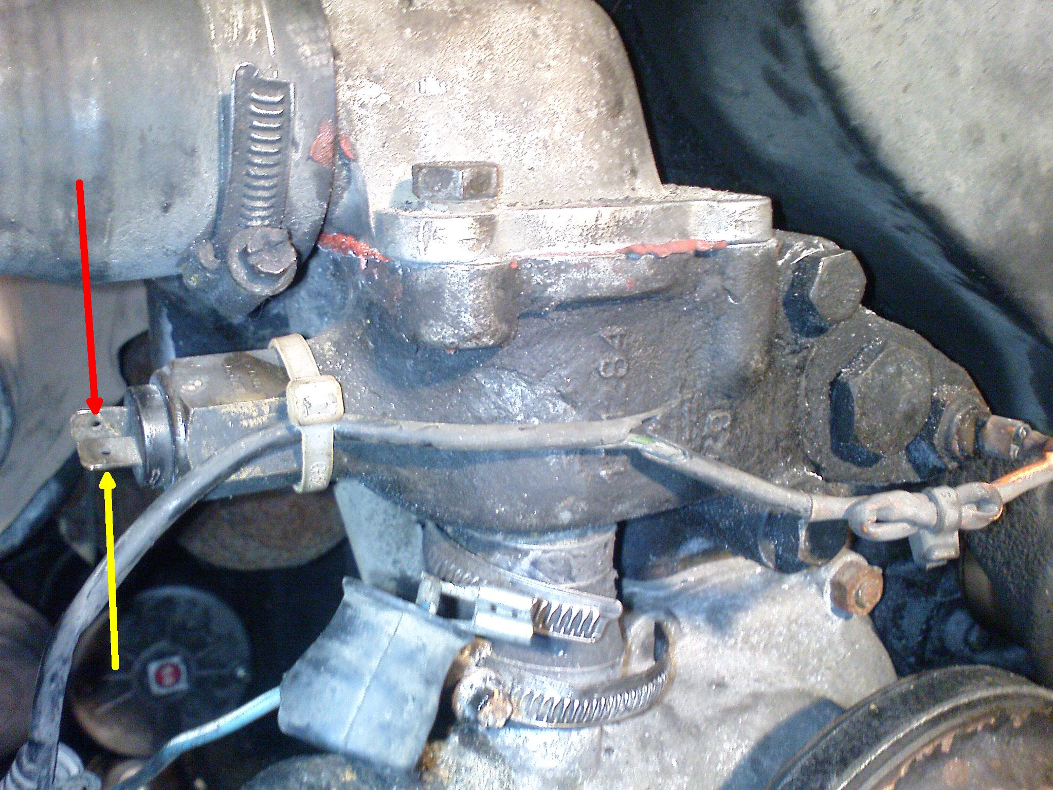

Komentarz: Czemu Tu są dwa wyjścia na przewody wychodzące z obudowy termostatu podczas gdy w starym silniku miałem jeden?

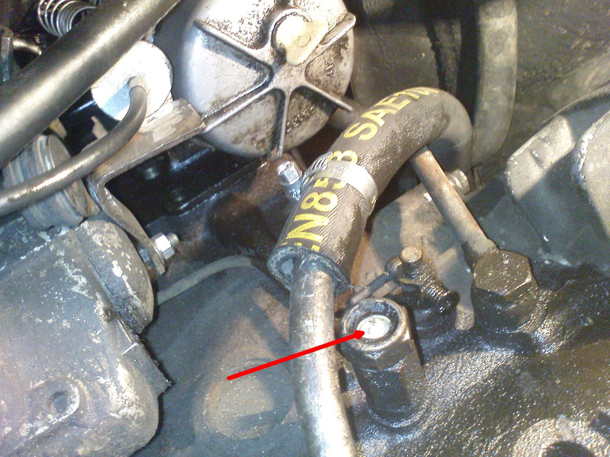

Komentarz: W tym miejscu (pod filtrem paliwa) w starym silniku miałem podłączoną jakąś wsuwkę. W nowym jest taki dziobek. Co mam z tym zrobić?

Post: 06 listopada 2017, 00:27
To chyba czujnik ciśnienia - sprawdź czy możesz podmienić ze swojego silnika.

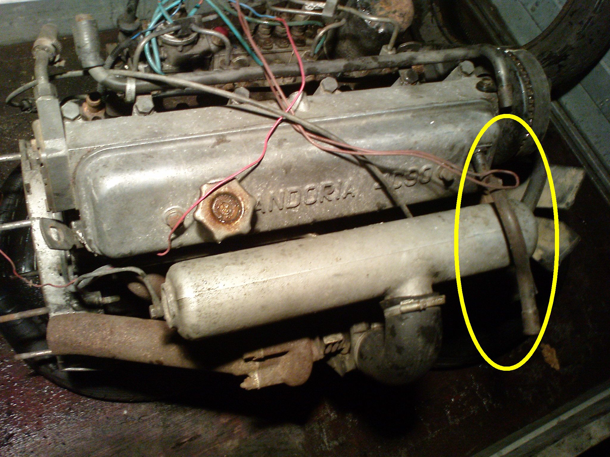

Turbo jest do roboty na 100%. Z tłumika końcowego dosłownie leje się olej. Po zdjęciu kolanka łączącego turbo z kolektorem dolotowym pluje olejem jak szalona. Z ciekawostek to dodam że turbina przykręcona była na jedną śrubę gdyż pozostałe trzy były urwane i strasznie waliło mi spalinami do kabiny a nie wiedziałem skąd kopci. Oddałem ją do regeneracji (na wymianę) przez Alledrogo za 6 stówek [Turbosprężarka jest zregenerowana i złożona na fabrycznie nowych oryginalnych częściach (koło kompresji, wirnik turbiny, talerz kompresora, łożyska ślizgowe, łożysko oporowe, odrzutnik oleju, pierścienie uszczelniające, !!!!nowa obudowa!!! Do każdej turbosprężarki dołączamy: -kartę gwarancyjną na 12 miesięcy bez limitu kilometrów-protokół z wyważarki wysokoobrotowej-protokół z maszyny do ustawiania zmiennej geometrii ]. A powie mi ktoś gdzie mam szukać tej odmy? W starym silniku miałem takie czarne plastikowe coś przykręcone ponad pompą wtryskową, a w nowym nie mam nic.
Komentarz: Wie ktoś z szanownych kolegów co zrobić z tym przewodem? Podczas pracy silnika dmucha z tego powietrzem. Czy to gdzieś podłączyć czy zaślepić?
