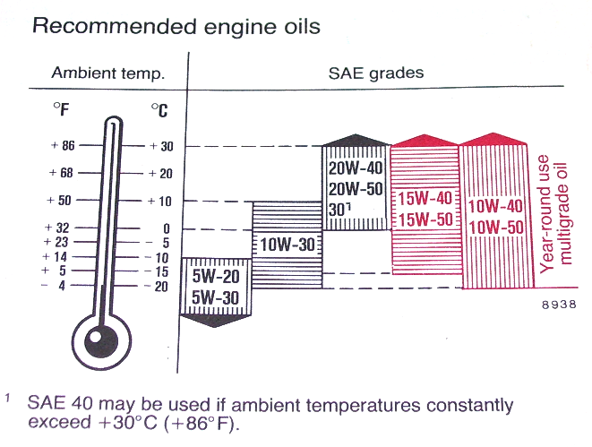

Pierwszy człon klasyfikacji SAE oznacza klasyfikacje zimową.W zależności od spodziewanych temperatur trzeba dobrać ten parametr. Jest istotny w czasie rozruchu zimnego silnika.
tu ładnie widać różnicę: https://www.youtube.com/watch?v=aMr7XxitOkg
Ten parametr nie powinien być dobierany w zależności od zużycia silnika bo i tak nic nie da.
6g8rav.png [ 136.11 KiB | Przeglądany 6451 razy ]
To jest grafika z instrukcji w124. Olej 20W można stosować już od temperatury 0* także zimne te tropiki:)
Ogólnie narosło dużo mitologii na temat oliw silnikowych na które mają duży wpływ właściwości konkretnego silnika, sposób użycia, zużycie i wiele innych czynników.
