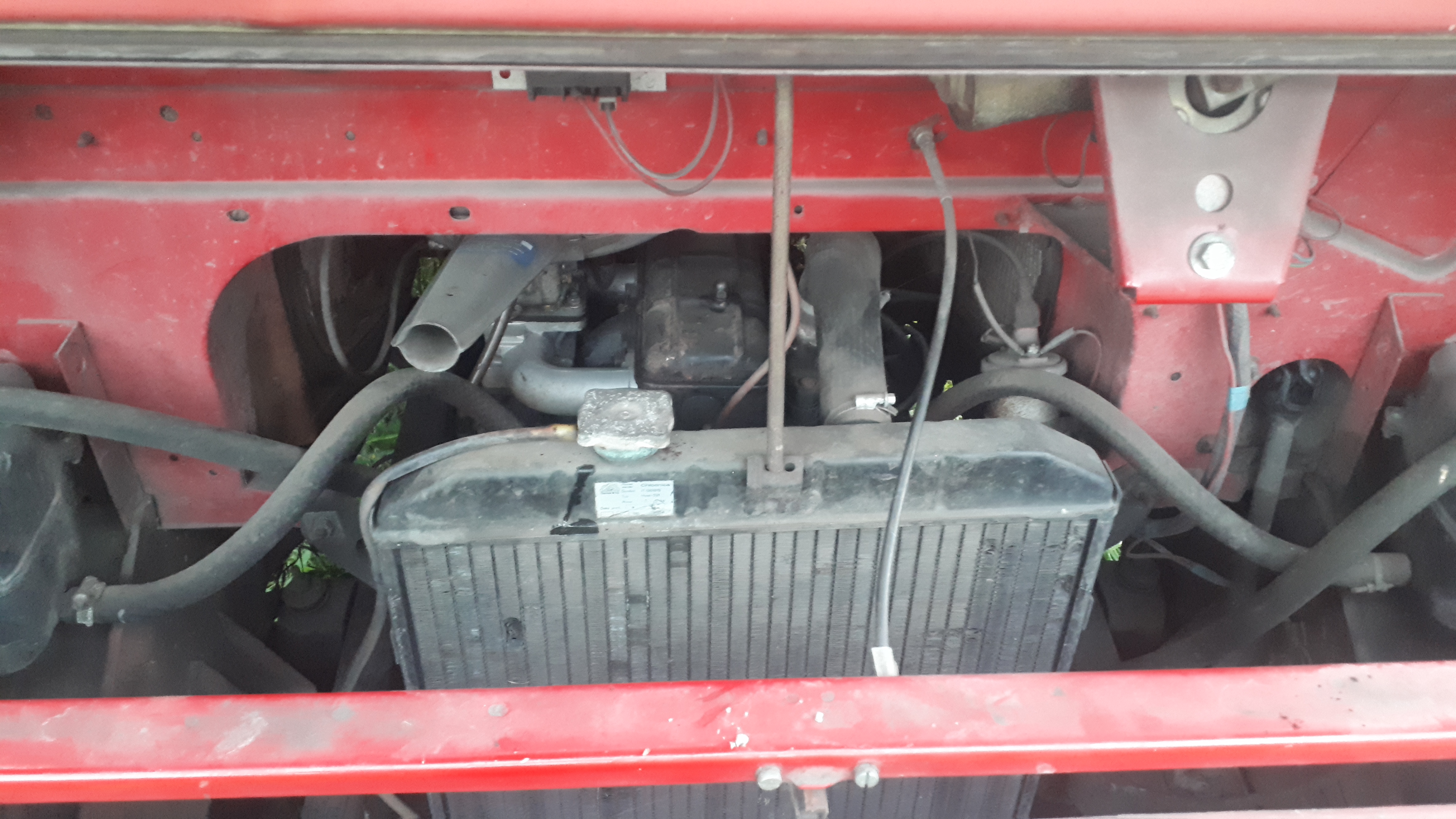

Takie coś mam pod maską
20200712_210724.jpg [ 3.02 MiB | Przeglądany 5822 razy ]

Prawdopodobnie masz butle na płyn na końcu wężyka który wychodzi spod korka. Wraz ze wzrostem temperatury nadmiar płynu przez zaworek w korku spływa do tej butli, jak silnik stygnie to zasysa. W zależności od typu problemu powodem może być nawet kiepski korek. Sprawdź czy ze zdemontowanym korkiem jest tak samo.

Wężyk o którym wspominasz nie jest połączony z żadnym pojemnikiem.
Normalnie działa to jak ty mówisz, lecz tu jest inaczej.
Zastanawiam się czy tak było fabrycznie, czy ktoś coś zamotał
Co do korka, to odkręceniu był dwuczęściowy, a pamiętam że kiedyś był jednoczęściowy, sprężyna z uszczelką nie jest zamocowana z częścią która zakręcasz na chłodnicę. Co wydaje mi się też dziwne

Płynu ma być pod korek czy zimny, czy cieply - i temu wlasnie sluzy zbiornik, ktorego nie masz. Układ wypusci do banki nadmiar plynu w trakcie rozgrzewania silnika i zassie z powrotem jak bedzie stygl. Zamontuj sobie np bańkę 5l po płynie, tak aby mniej wiecej polowa jej wysokości była na wysokości korka. Wsadź wężyk, wlej plynu tak do polowy. powinno byc ok
Do tego moze dojsc jeszcze problem korka, z tym jest dluga historia, bylo poruszane na forum.
