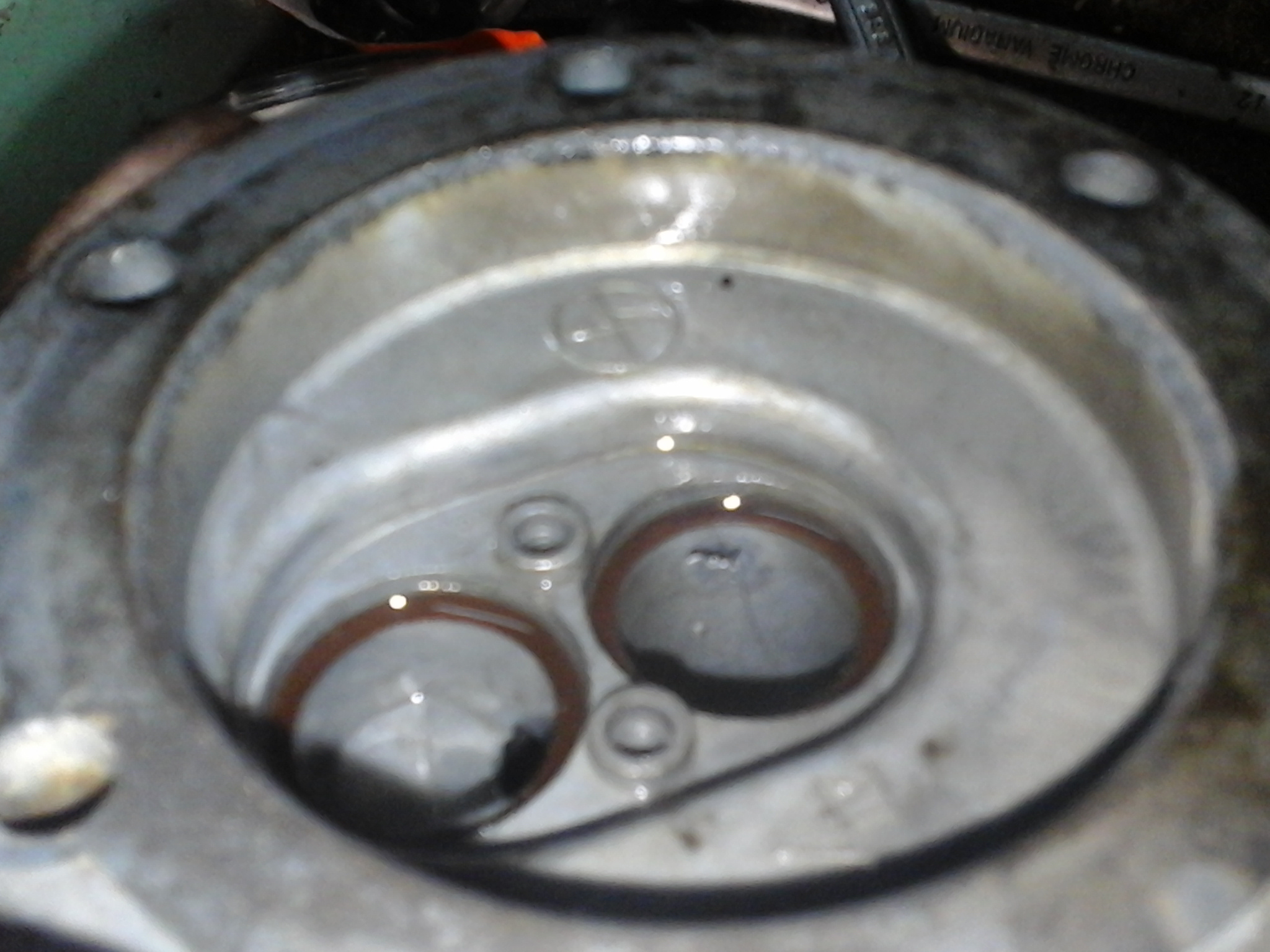

Według instrukcji 140cm3 oleju.Pompa ma smarowanie pod ciśnieniem z silnika rurką wychodzącą z lewej strony bloku,przy czujniku ciśnienia oleju.Olej wlewa się tylko przy wymianie pompy itp.

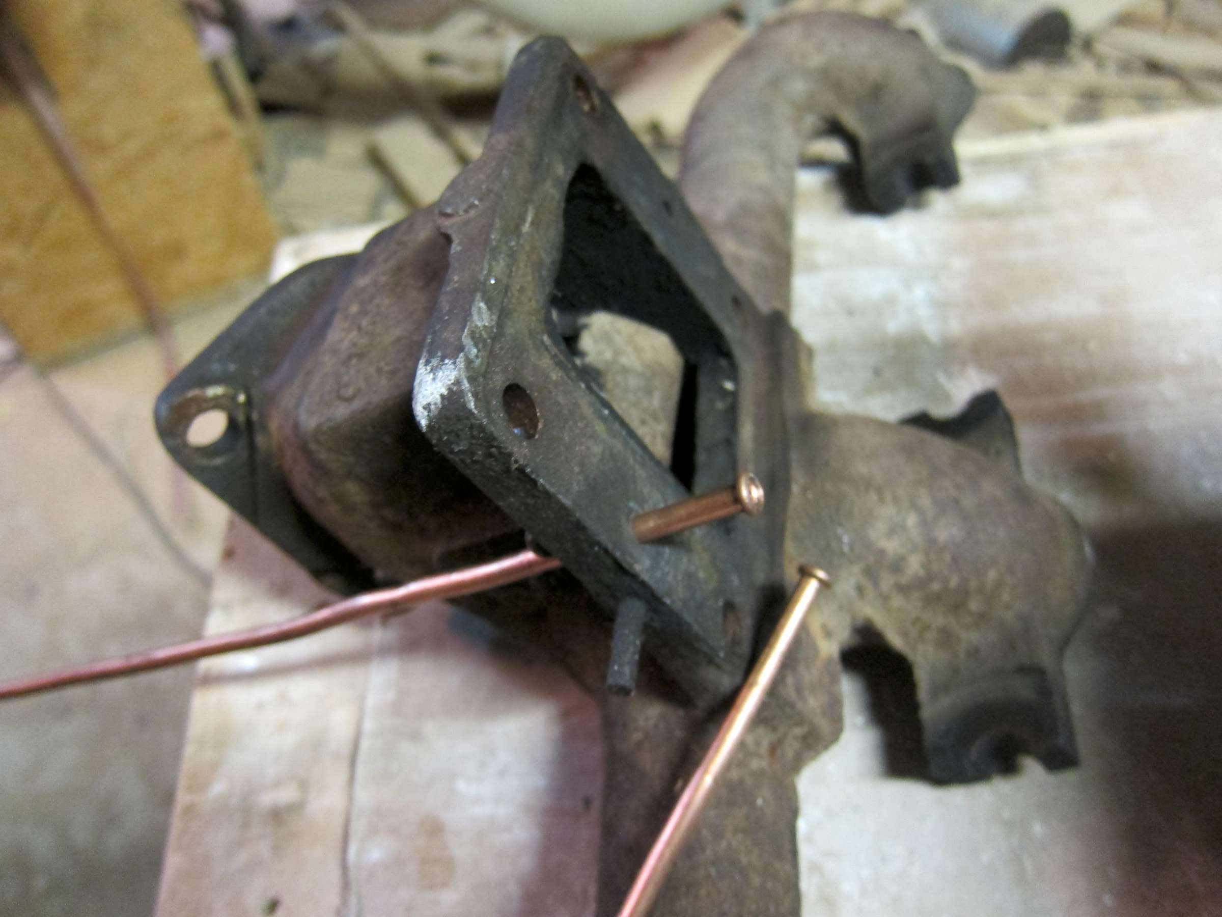

Ja w te dziurki w kolektorze od spodu mam chęć wkręcić króćce fi 5mm, na to kawałek rurki miedzianej i odprowadzić gdzieś w bok.

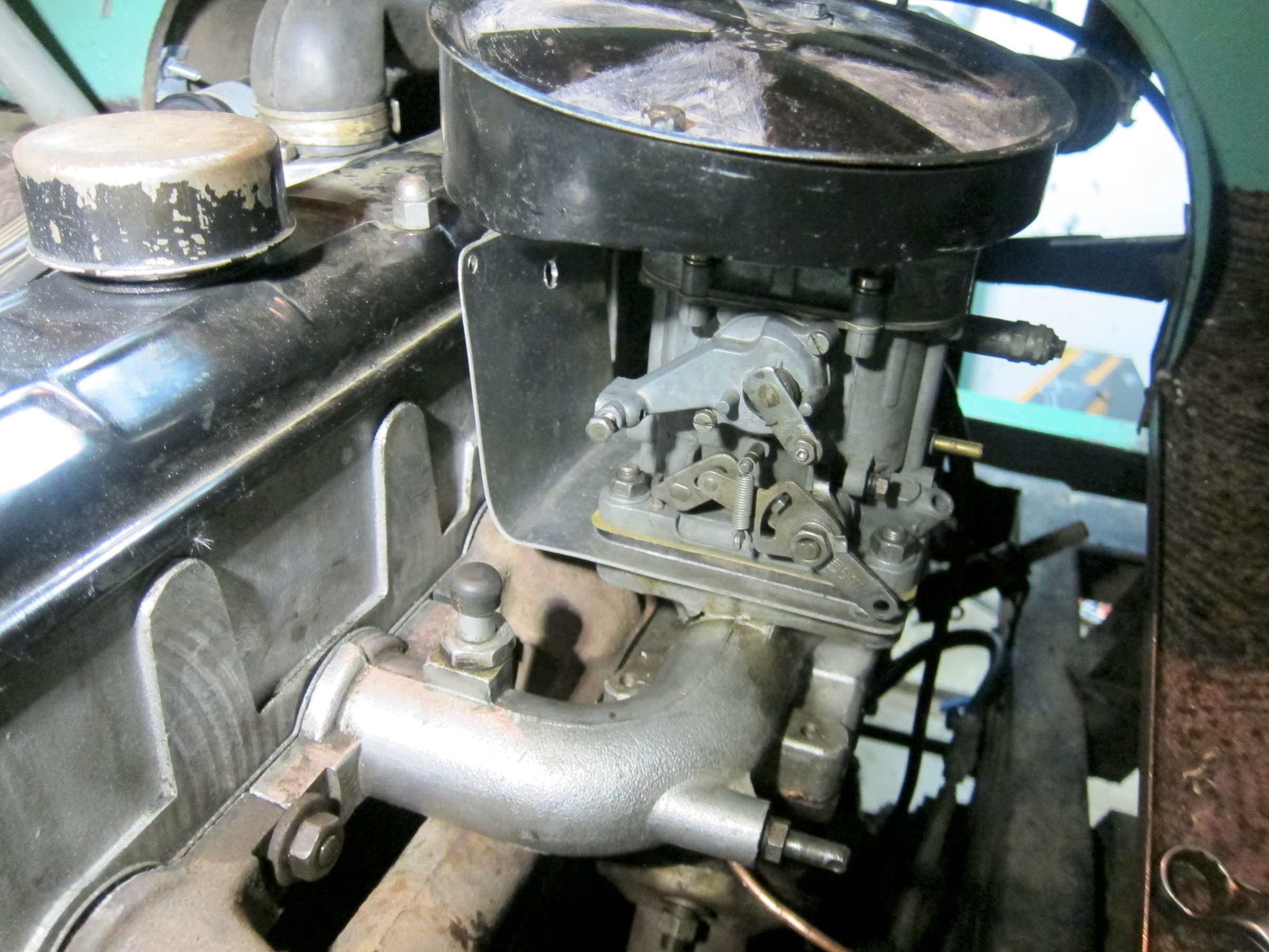

Zostaje Weber. Argument mniejsze spalanie.

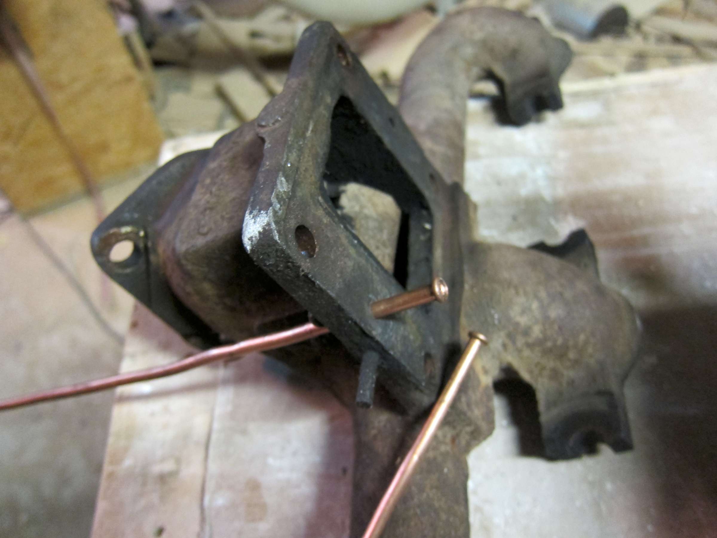

Nie pasowały mi te dziurki kapiące nadmiarowym paliwem na kolektor i jest na to patent. Można tam wstawić kawałki miedzianej rurki hamulcowej, musi być tylko z jednej strony zakończona. Więc w sumie wystarczy 40cm odcinek przeciety na pół, końcówki z gwintem wyrzucamy. Pasuje w dziury w kolektorze bez rozwiercania a kołnierz rurki akurat uszczelnia sie zgniatany przy skręcaniu kolektorów i rurki siedzą ciasno. Skierowane w bok wykapią paliwo na rame a nie na gorący kolektor...

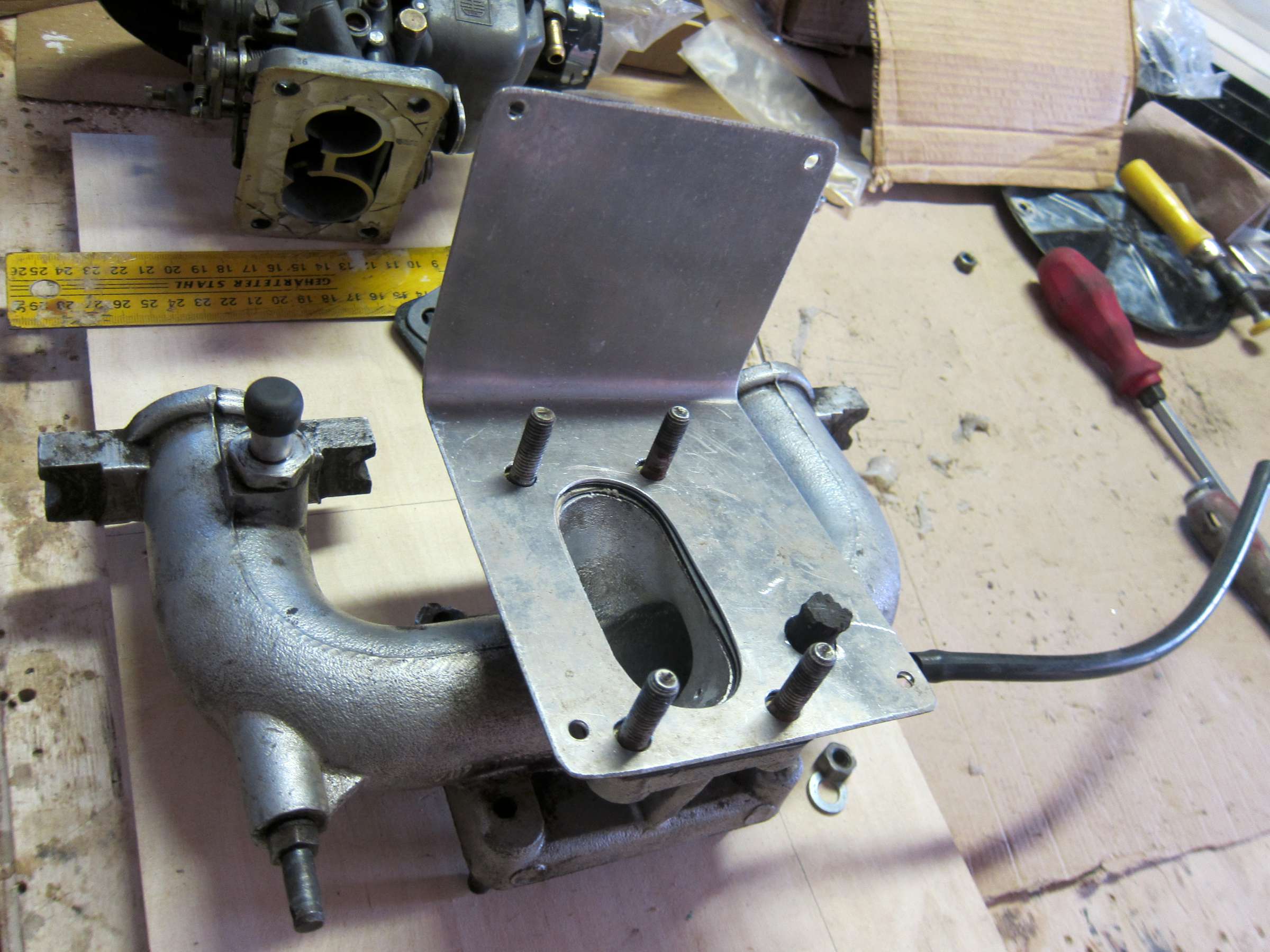

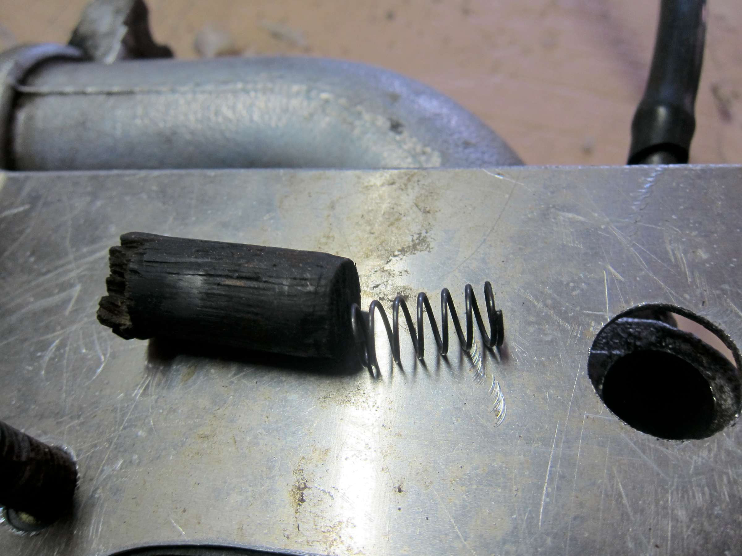

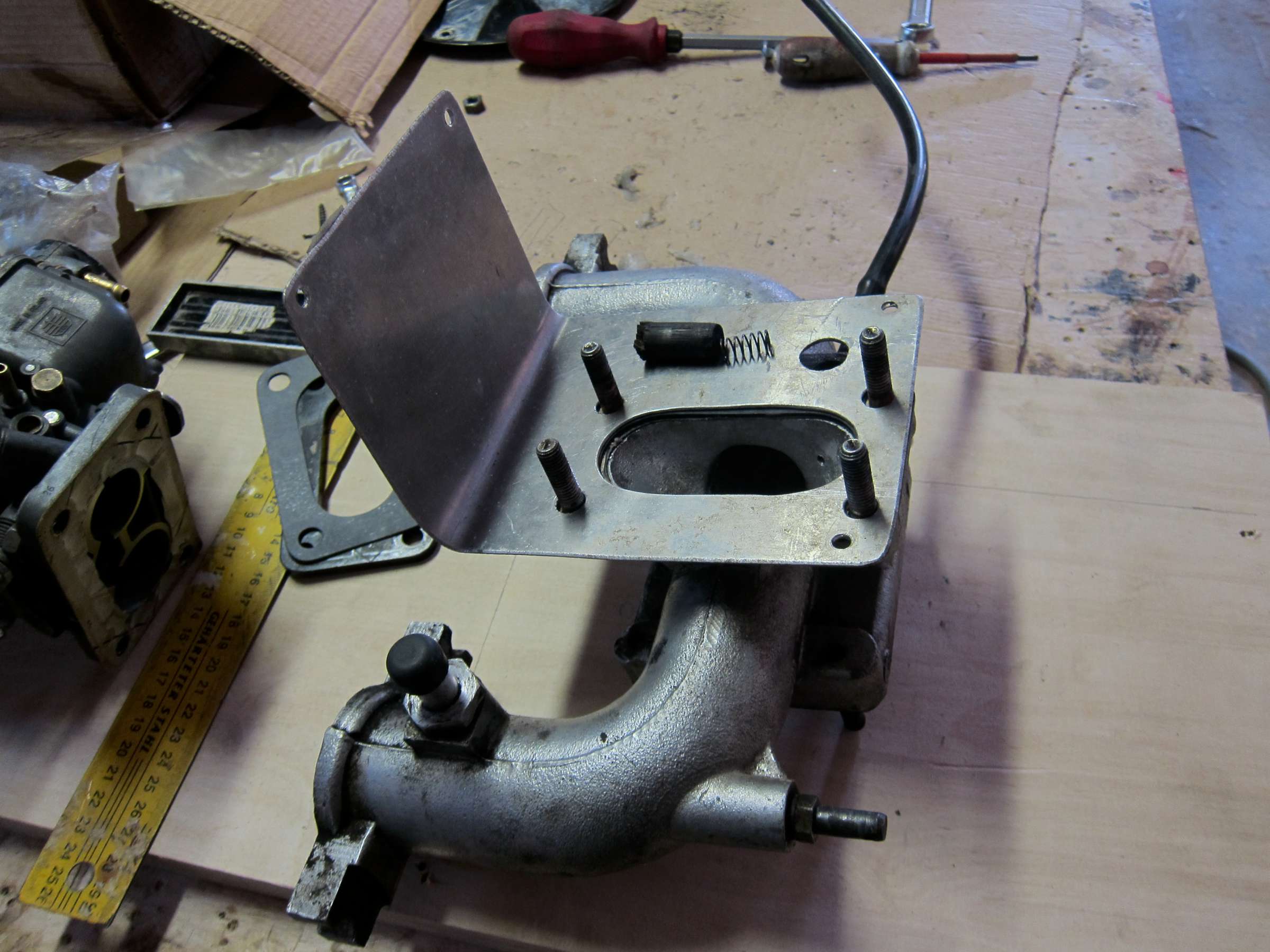

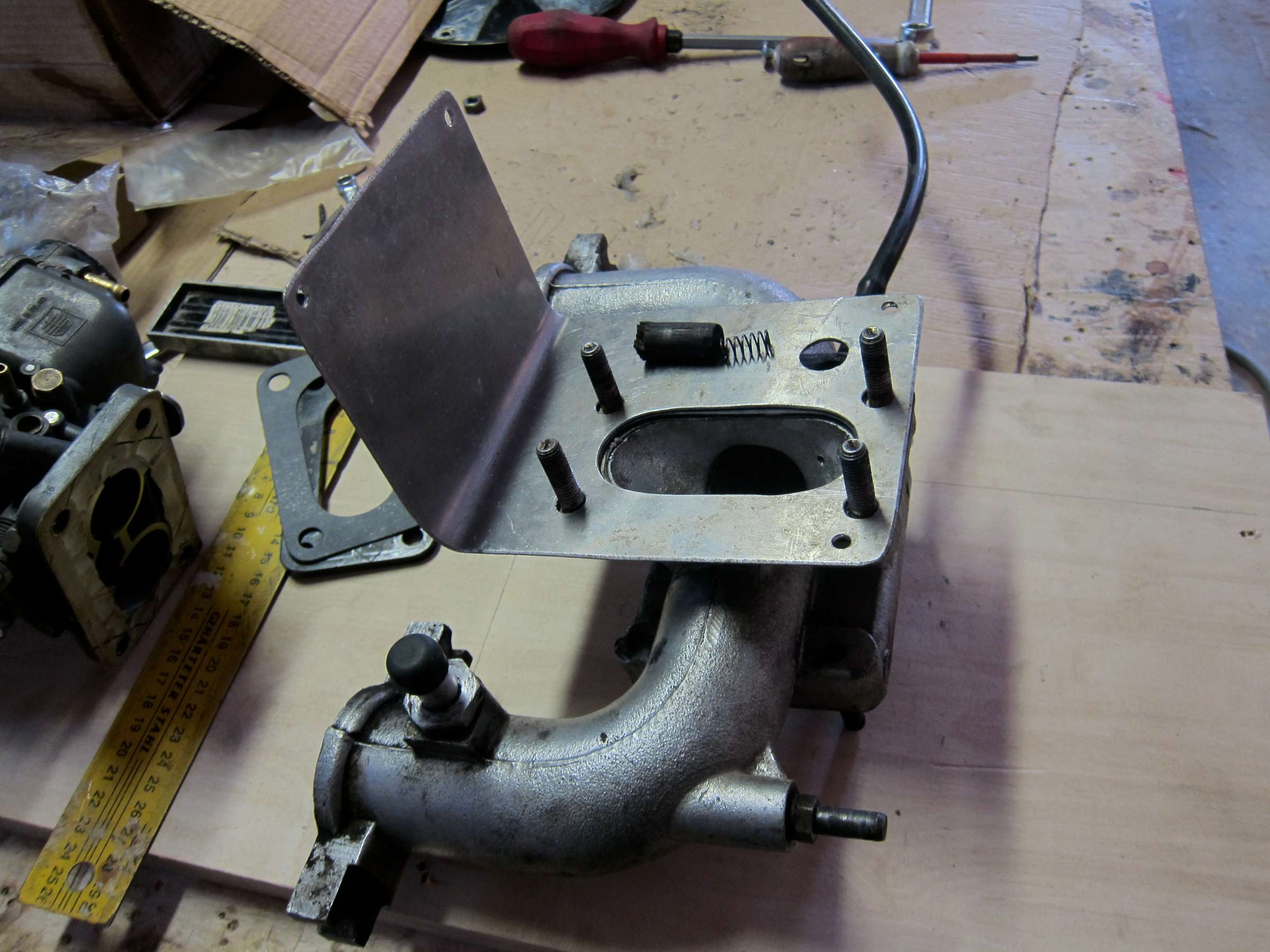

Co to za ustrojstwo. Uruchomilem ale strasznie podrapane. Idzie to gdzieś kupić lub prawidłowe wymiary może? Sprężynke dobralem na czuja. Kolektory można kupić raczej bez tego dynksa.

to coś to jest odpowietrzenie karteru na wyższych obrotach. jak zacięte w otwartej pozycji to ciężko wolne ustawić. spręzyna powinna być na tyle twarda, żeby przy hamowaniu silnikiem ten bolec się nie wsysał.powrót odpuśc sobie-jak się iglica zamyka, to zaworkiw pompie się unoszą i pompa chodzi w obiegu zamknietym. silnik ze sprawną iglica i elektrozaworem powinien zgasnąć po odpięciu zasilania. mam sporo tych elektrozaworków.
