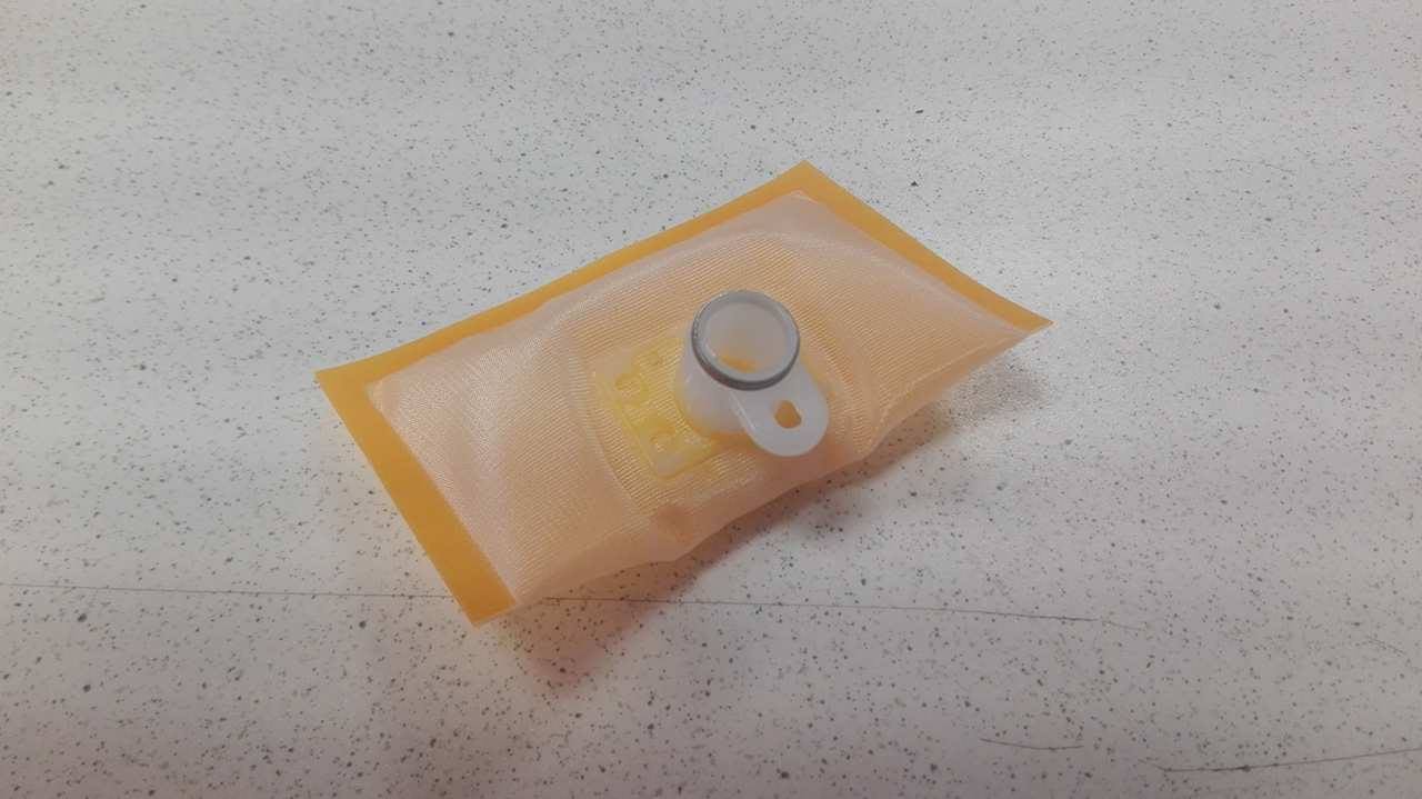

Wracam jak bumerang. Po załatwieniu sprawy z pompą jeździło się bardzo sympatycznie, do czasu. Nagle ni stąd ni zowąd pompa przestała żreć paliwo stojąc na jałowym i silnik zgasł. Chechłam, pompuje ręcznie, nic. Ponieważ nie zdążyłem jeszcze przełożyć drugiego pływaka, który przesmarowałem i przygotowałem do pracy, podejrzewałem, że mogło zabraknąć paliwa. Zbiornik paliwa generalnie już i tak prosił o wymianę, więc zacząłem cały proceder. Wkrótce okazało się, że paliwo w baku jest i to ponad 40 litrów. Jako, że nad bakiem mam LPG to dopiero po zdjęciu zbiornika mogłem otworzyć smok i tu znalazłem winowajcę - sitko na smoku rozpadło się na kilka małych elementów a jeden z nich zapchał smok.
Meritum sprawy:
Jakiś skuteczny patent na odtworzenie siatki na smoku paliwa? Można gdzieś dostać sam ten nakładany element? Rozważam rezygnację z tej siatki, ale wtedy każdy większy pył może zapchać smoka.
Post: 03 lipca 2017, 08:20
Posty: 291
Dobierz sobie siatkę z innego auta.
m4.jpg [ 70.39 KiB | Przeglądany 19752 razy ]
Post: 03 lipca 2017, 11:36
Rejestracja: 17 maja 2017, 12:53
Posty: 28
Pojazd: Żuk A-111B, 1991r.
kyzer pisze:
To zdjęcie to jedna z pasujących siateczek? Od jakiego auta to jest?
