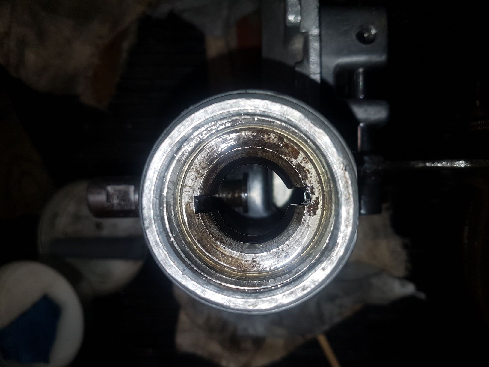

A teraz pytanie z innej beczki. Osadzenie kamienia wybieraka. W pokrywie którą mam sam kamień jest ok. Pytanie o jego ustawienie.
Czy osadzenie nie do końca prostopadle, tak jak na zdjęciu tj. z lekkim odchyłem w lewo jest prawidłowe czy to skucha w montażu i lepiej to przestawić.
20200507_094704.jpg [ 176.01 KiB | Przeglądany 18812 razy ]
Wybierak w wodzikach porusza się ok.
Edit: OK. Popatrzyłem na wodzik i blokadę wstecznego więc sam sobie odpowiedziałem. Kamień przełożony. Myślałem, że będzie ciężko a to 20 minut roboty.

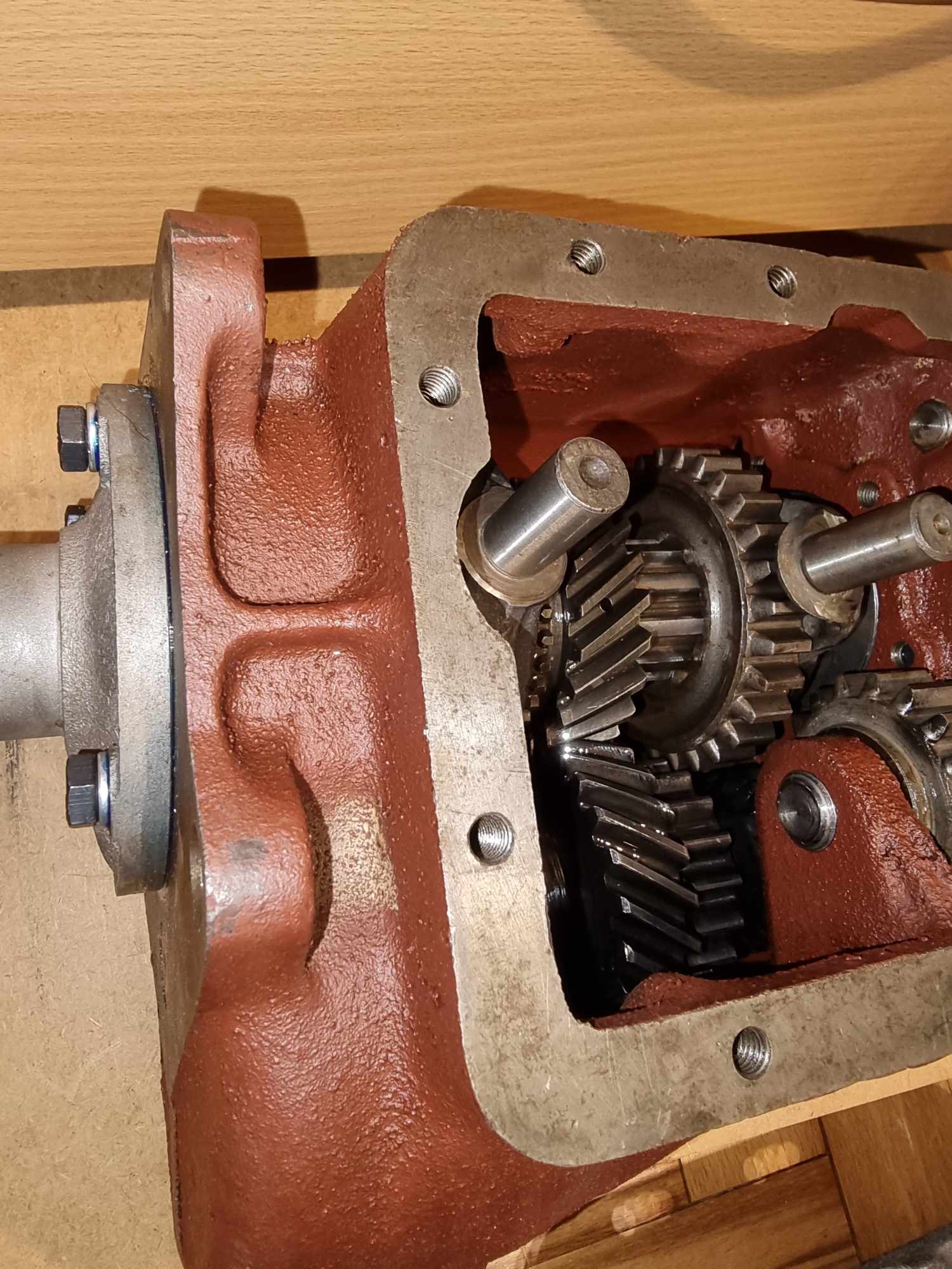

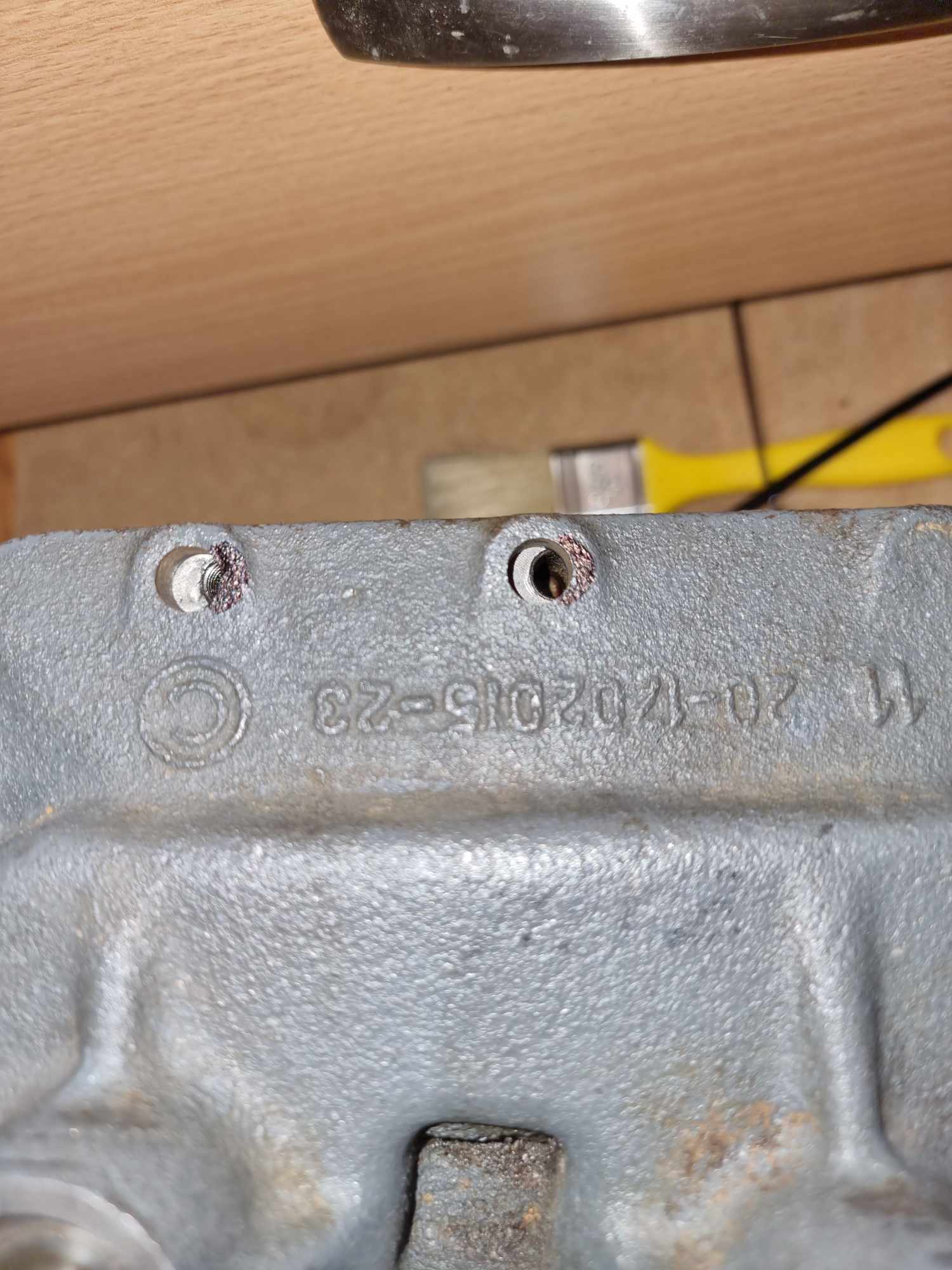

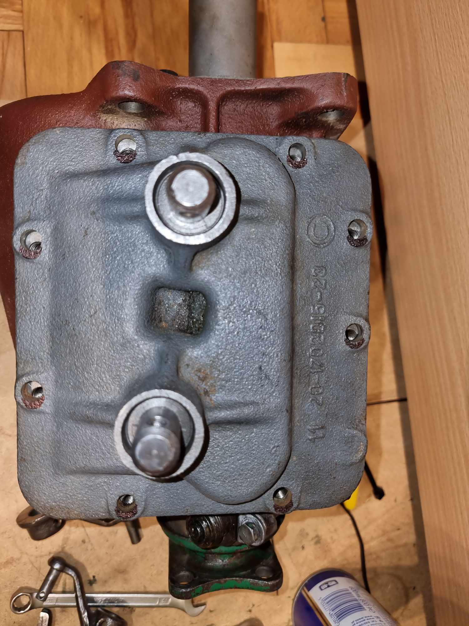

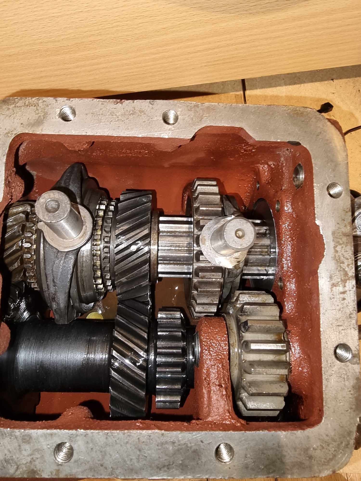

Witam wszystkich mam pytanie wymieniłem obudowę skrzyni na nową jest to 3 biegówka ,większości rzeczy jest w niej nowych stare się nie nadawały i teraz po złożeniu oczywiście po zachowaniu odpowiednich luzów na choince i wałku głównym mam taki efekt a mianowicie górna pokrywa musi być przesunięta o dokładnie 2,85 mm czy ktoś wie w czym może być problem wszystkie koła pracują ładnie bez zaciec da się to złożyć ,o te 3mm jeśli przesunę otwory w prawo tylko gdzie był błąd jestli ktoś wie proszę o odpowiedz .
Czy jest to możliwe że istniały rózne obudowy tych skrzyń o tak małej różnicy ?
Wałek główny złożony na 2 podkładki 0,1 żeby nie było nowe synchro i przesuwka w dobrą stronę założona wewnętrzna części i zewnętrza tak jak widać na zdjęciu wszystko skręcone i ładnie się kręci koło drugiego biegu na 0,10 mm luzu bocznego do podkładki jak ktoś ma jakieś pomysły to proszę pisać bo ja już nie mam.

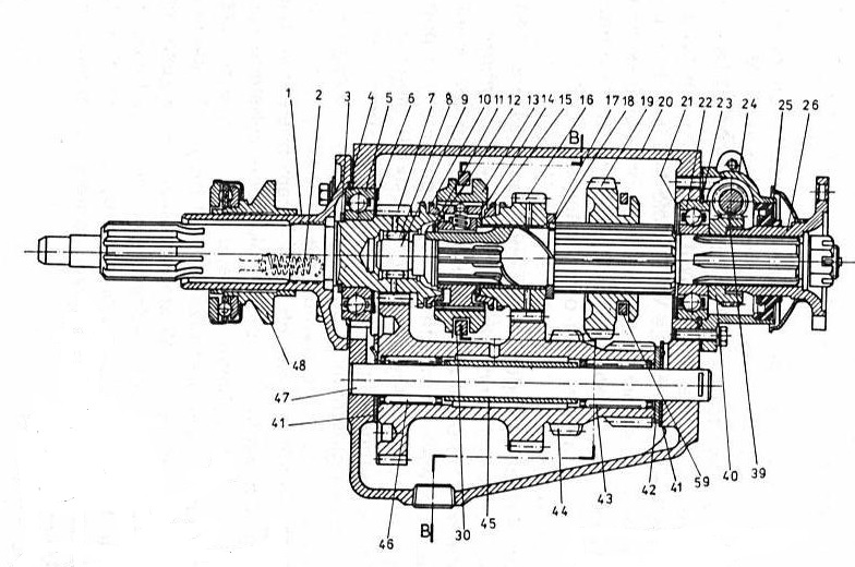

A jak obrócisz widełki o 180stopni? Ewentualnie koło przesuwne II i III biegu mogłeś zamontować odwrotnie - i porównując z rysunkiem poniżej to tak mi wygląda, że przesuwkę odwrotnie zamontowałeś...
skrzyniaIII.jpg [ 141.52 KiB | Przeglądany 7029 razy ]

Niestety sugerowałem się starą skrzynią którą rozebrałem w starej ktoś na siłę to poskładał efektem było wypadanie trzeciego biegu i wytarte widełki z prawej strony ponieważ przesuwka była przesunięta w prawo w kierunku głównego wałka w pozycji neutralnej . Po otwarciu obudowy wskoczyła na swoje miejsce czyli w rowek z śrutami i to mnie zmyliło że wszystko jest ok
Wszystko jasne dziękuje za pomoc .
