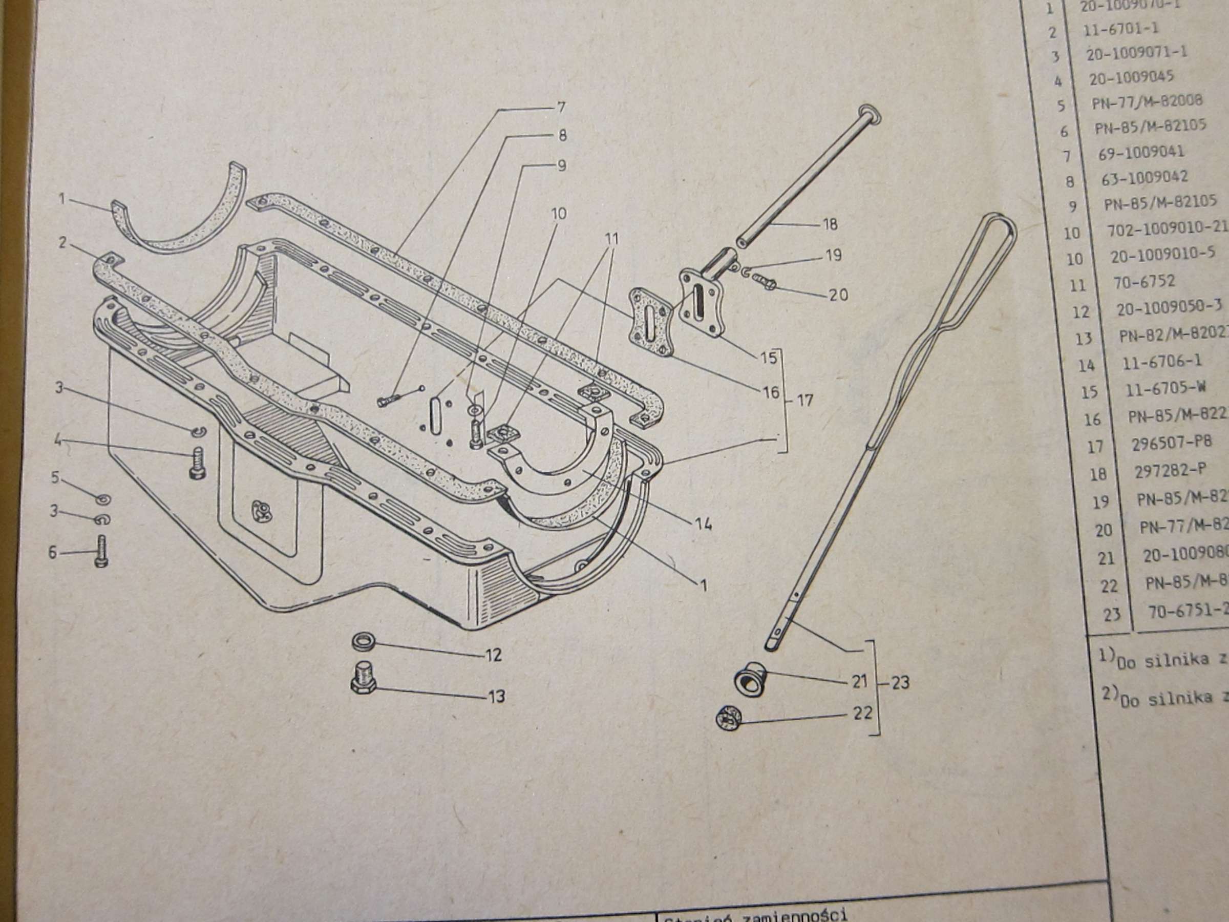

Jeszcze raz wymienię uszczelkę bo mi cieknie. Mam również niedokręcony bagnet. Tym razem założę uszczelkę cienki pasek Dirko. Ale od razu chcę wymienić uszczelkę na wale z przodu. Kilka pytań:
1. Potrzeba mi komplet do miski - czy sa różne różne materiały uszczelek czy tylko jeden typ?
2. Ten korek co się go wygina do miski poprzednio docinałem na długość - czy to dobrze?

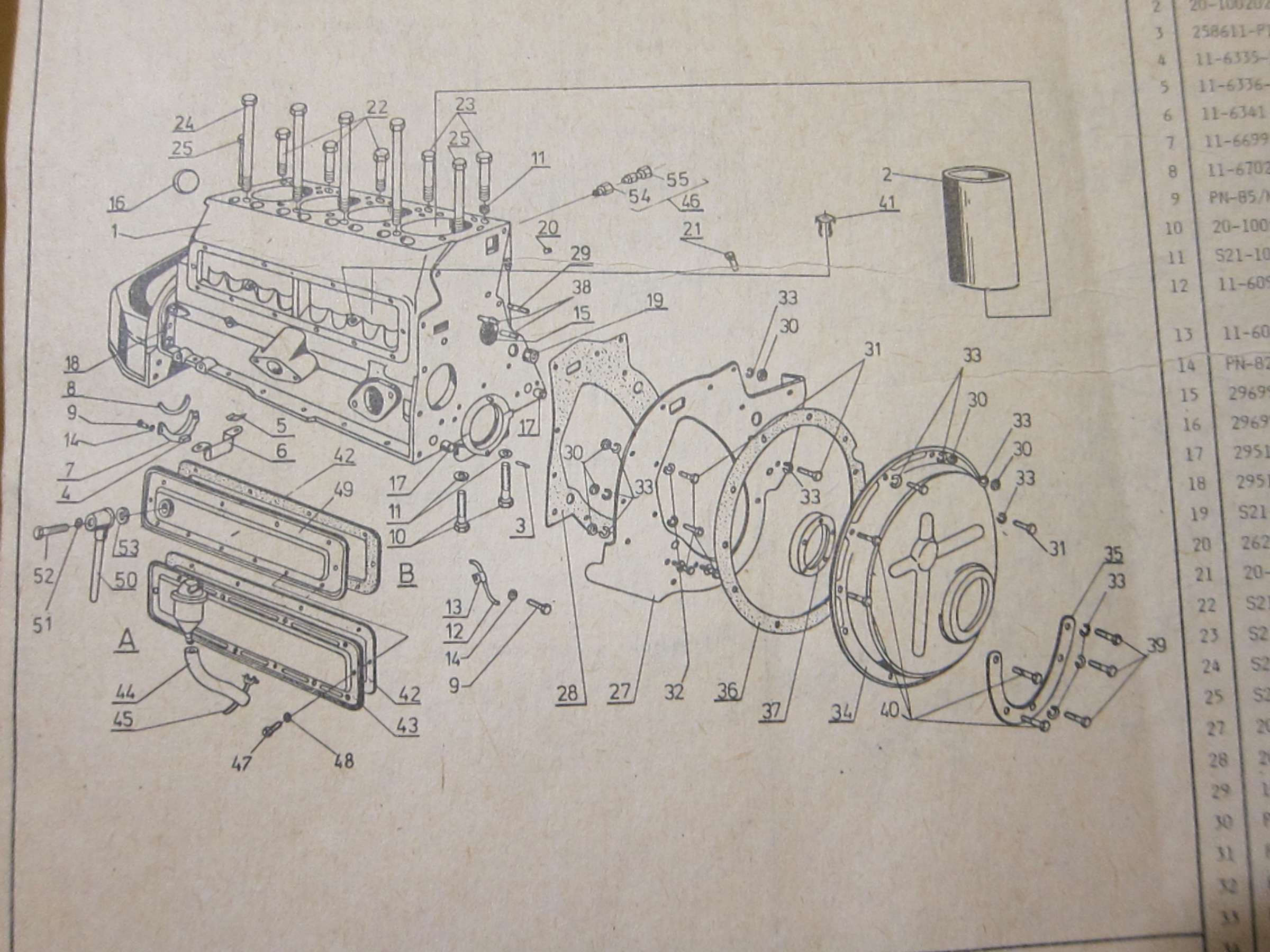

3. Czy da sie wyciągnąć tłok do dołu czy tylko po zdjęciu głowicy? Chciałem pierwszy obejrzeć ale nie jest to bardzo konieczne.
4. Uszczelki z przodu silnika to tylko ta jajowata nr. 36 i simmering 55/80/12 - czy są lepsze-gorsze? Czy coś jeszcze trzeba do przodu?
5. Rozumiem że więcej nie da się zrobić bez wyjmowania silnika z ramy? Z tyłu się trochę leje też ale to chyba nic nie poradze bez wyjecia silnika wiec może kiedyś zimową porą :)
6. Jak już będę robił pożyczę klucz, jeśli sobie swoim nie poradzę, ok? Strucelserw?
IMG_0605-2400.jpg [ 302.97 KiB | Przeglądany 6803 razy ]
IMG_0606-2400.jpg [ 289.03 KiB | Przeglądany 6803 razy ]
Post: 20 sierpnia 2016, 19:17
1 jest guma i korkoguma
2 tak. korki trzeba wygotować w wodzie 15 min
3 trzzeba by wał wyjąć. łatwiej chyba głowicę zdjąć
4 simmeringi dobre robi simbo z vitonu. chyba w raszynie działają
5 można smok wymyć, zmienić panewki na korbach
6 jasne, zapraszam. najlepiej koło 13, to się na grilla załapiesz

- Z przodu po wnikliwej analizie sucho. Zresztą obudowe rozrządu chyba można niezależnie od miski później zrobić.
- Teraz uszczelka miski. Ten korek to 15 minut gotować czy w goracej wodzie wymoczyć. I co? Taki wyjęty gorący smaruje uszczelniaczem i wkladam wyginam na miejsce? Czy wyginam, czekam aż ostygnie i dopiero smaruje i montuje. Ja bardziej tak bym zrobił. Rozumiem że tylko korek co sie wygina. Reszta jest z korkogumy. Poprzednia co cieknie była chyba z korka ale sklądałem tylko na sucho...
Tych czwórek i sznura łojowego tylko przy demontażu miski nie użyję. Tak?
Wprowadzam plan minimum przy przygotowaniu Żuka do Złombola :) mało czasu juz...
Bogdan
Post: 26 sierpnia 2016, 18:15
wyginasz tylko korek i nie smarujesz, jedynie naroża, gdzie się uszczelki stykają.
Post: 26 sierpnia 2016, 18:43
normalnie odtluszczasz i czyscisz powierzchnie miski olejowej tam gdzie ma kontakt uszczelka z miska , oraz czyscisz i odtluszczasz blok silnika powierzchnie stykowa uszczelki , nastepnie smarujesz silikon na cala powierzchnie miski tam gdzie przychodzi uszczelka , potem smarujesz uszczelke silikonem i montujesz , wszystko nawet te male elementy uszczelki , dokrecasz sruby tak zeby w miejscu docisku sruby niebylo wybrzuszenia uszczelki to znak ze za mocno i peknie po jakims czasie uszczelka , tak ja zawsze robie i jakos do tej pory nigdy niemialem problemów , a tego silnika nieuszczelnisz na 100 % , starzy mechanicy mówili zeby poziom oleju na bagnecie utzymywac w polowie , jak zalejesz do max to beda wycieki.
Post: 26 sierpnia 2016, 19:00
prawda, najgorzej przeciągnąć te usczelki
