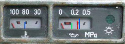

Post: 13 sierpnia 2015, 09:19
Jakie ciśnienie w diezłku?
Olej do wymiany - czyli przed wymianą.
Po kolei - Zielona krecha - Silnik gorący na niskich obrotach,
Czerwona z prędkością - w czasie jazdy na gorąco
Niebieska - Zimny po starcie.
Jest się czym martwić? (zdaje sobię sprawę, że urządzenie pomiarowe (grucha w bloku) nie należy do dokładnych.
(Temperatura silnika w krytycznym momencie to Ta niebieska kreska)
1.jpg [ 72.76 KiB | Przeglądany 6706 razy ]
Post: 13 sierpnia 2015, 09:25
Wszystko w normie, o ile wskaźniki działają.
Post: 13 sierpnia 2015, 09:55
Działają. :) Czy po wymianie oleju na nowy, oczywiście ten sam 15w40, ciśnienie ulegnie poprawie, czy tylko na krótką metę?

Haha, a skąd wiesz, że działają? :D Skoro pytasz, to znaczy, że nie jesteś pewien :D Te czujniki i wskaźniki są obarczone... dużym.... "błędem", nazwijmy to tak :D
Przy tej jakości czujnikach i wskaźnikach, przy systematycznych terminowych wymianach raczej nie zarejestrujesz dużej różnicy, o ile w ogóle.

Ja mam wskaźnik mechaniczny (tylko) i kontrolkę i jego wskazania mniej więcej pokrywają się z tymi,jakie przedstawił kolega na elektrycznym,więc można przyjąć,że ciśnienie na pewno nie jest gorsze,a może być nawet lepsze,bo jak wielokrotnie podkreślałem,to te wskaźniki w żuku,to o kant dupy rozbić.Jeśli nawet to ciśnienie pokazuje prawidłowo,to i tak odbiega ono od tego,jakie podaje książka,ale nie zatrze się,nie ma obawy.U mnie właśnie jest dosyć słabawe,ale nawet po ostrej jeździe na na gorącym silniku i wolnych obrotach ciśnienie jest cały czas ponad 1 tyle tylko,że po dodaniu gazu rośnie tylko do jakichś 2,5,a to znacznie odbiega od książkowego.Ale nic nie ruszam.
