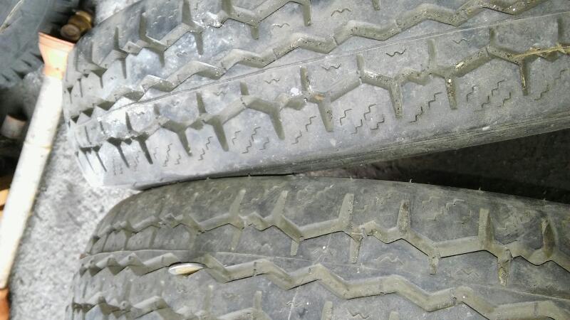

Post: 17 stycznia 2016, 14:37
I jeszcze takie Stomil. Są na felgach 16 starego typu.
