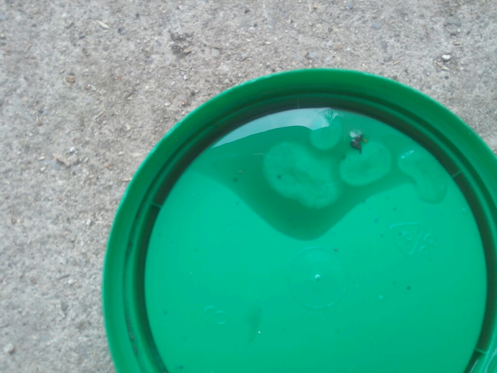

PILNE- jak rozróżnić płyny dot i te niemieszalne z nim??? po zapachu to wiem ale to chyba mało precyzyjna metoda> a ten niemieszalny ma chyba ostrzejszy zapach? jest jeszcze dostępny?
Post: 24 kwietnia 2016, 15:18
niestety DA 1 jest dostępny. ciemnożółty, smierdzi niemiłosiernie, trochę zjełczałym tłuszczem (stary) lub alkoholowo(świeży) ja mam dodatkowo uczulenie- dostaje kaszlu i czerwonych placków na skórze.
jak wlejesz jeden do drugiego to robią się oka jak w rosole-da1 pływa na wierzchu dot-a lub r3(zielonego)
jest jeszcze silikonowy dot5, ale w europie niestosowany, raczej w żuku go nie masz.
zielony mozna mieszac z dot-ami
Post: 24 kwietnia 2016, 15:42
Tak jak napisał Strucel, DA 1 śmierdzi, jak odparuje to maśli się i może mieć niemal bursztynowy kolor.
A ten alkoholowy zapach to bliżej denaturatu niż jakościowych trunków :wink:
Post: 24 kwietnia 2016, 15:57
Posty: 307
Lokalizacja: opolskie
Pojazd: żuk a 156 b
O takie oka?
