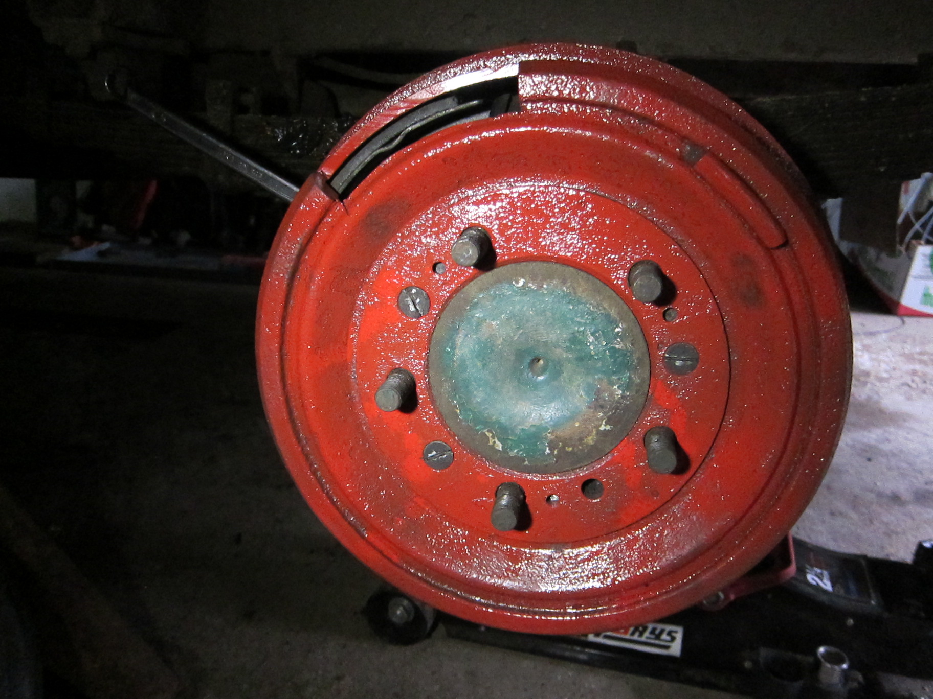

Walczyłem na początku roku z hamulcami, długo mi się zeszło bo niepotrzebnie reanimowałem części które są tanie. Teraz hamulce piszczą na asfalcie ale nowe wszystko. Problem był tylko ze szczękami na mimośrodach stary typ na tył, ale okazało się że pasują od Uaza. Teraz zrobiłem sobie z utłuczonego bębna przyrząd - wycięte okienko i wygodna regulacja - super hamuje - jak na Żuka :)

Pomysł na przyrząd pierwszorzędny. Widzę tylko jedno "ale" - docelowy bęben powinien mieć pi razy drzwi tę samą grubość ścianki (średnicę wewnętrzną) bo inaczej konieczne będą korekty.
Post: 20 lipca 2016, 07:21
Ale przecież to można równie dobrze wyregulować z pełnym bębnem, kręcąc regulacją czujesz, kiedy szczęka zaczyna delikatnie obcierać o bęben i w takiej pozycji zostawiasz. :)

Pomysł nie mój tylko z książki napraw Żuka. Nazywa się to bęben technologiczny.
Tak, bęben powinien odpowiadać średnicy pracujących bębnów, U mnie jest nominalny bo bębny mam nowe.
Dotąd regulowałem na czuja i było dobrze, ale teraz jest lepiej. I łatwiej ogarnąć tę regulacje bo widać.
Szczęka poza tym chodzi górnym mimośrodem do i od bębna w poziomie a dolnym góra - dół. I widząc to można precyzyjniej szczękę ustawić.
Dziś Żuk na ręcznym na wale wyjechał z rolek na przeglądzie :)

jeszcze jest opcja kredy na bębnie i pasowanie szzczęk.
