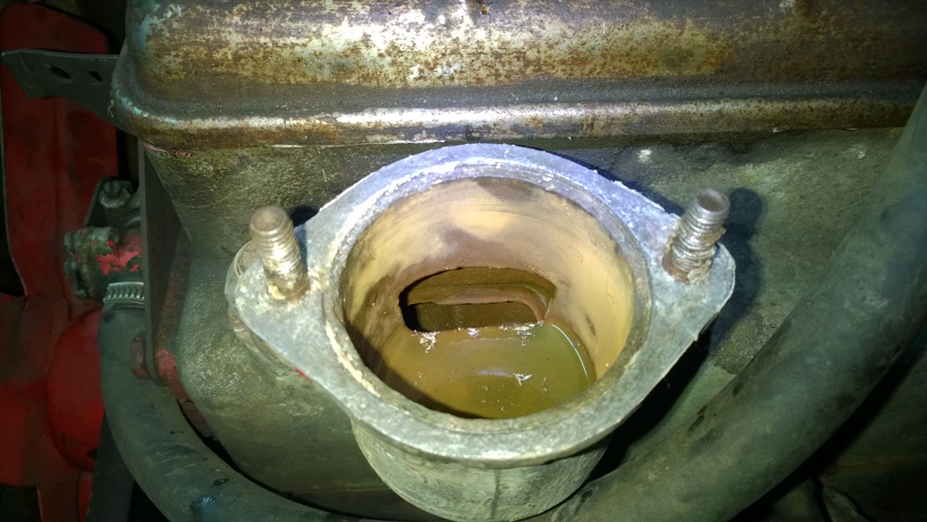

W sobotę zabrałem się za pracę przy układzie chłodzenia.
Chłodnica drożna ale dodatkową ją przepłukałem i nieco odtłuściłem bo ma film olejowy. Trochę tego syfu wyleciało i może odrobinę przepływ się poprawił.
Pompa wody cała i zdrowa. Lekkie luzy lecz bez oznak zniszczenia, tarcia itp. Dostała smaru i wróciła na swoje miejsce.
Po zdjęciu pompy sprawdziliśmy jak z przepływem przez blok przy pomocy sprężonego powietrza, szło bez oporu.
Zamontowałem nowy wąż górny, złożyliśmy z mechanikiem wszystko do całości i...nadal to samo :(
Wnioski: pozostaje chyba tylko uszczelka pod głowicą bo dość mocno leci biały dym z wydechu nawet przy rozgrzanym silniku i ubywa płynu - część na pewno wylatuje pod ciśnieniem które w układzie tworzy się dość spore :(
P.S.
Wyczytałem gdzieś o rurce podziału wody w bloku, którą widać po wyjęciu termostatu. Załączam zdjęcie wnętrza bloku po wyjęciu owego, nie widzę tam nic o czym była mowa.
