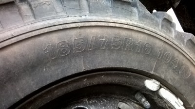

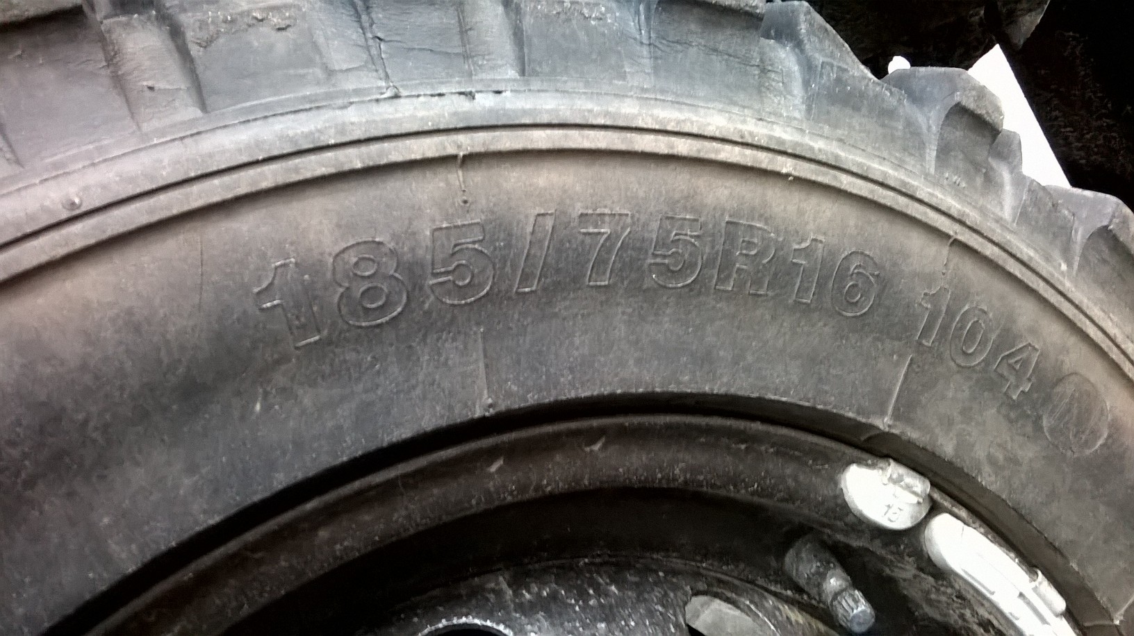

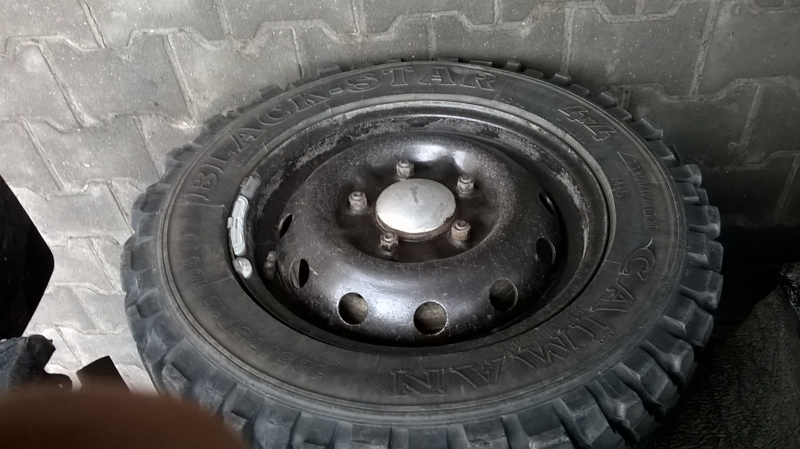

Temat wiele wnosi, ale nie ma tutaj żadnych jednoznacznych informacji. Wszyscy pływamy. Dobrze będzie poszukać opon, które są bliższe oryginału, a moim zdaniem ciut szersze. Widziałem na ładzie 4x4 z naszymi felgami oponę
Komentarz: Widać wymiar - takiego myślę trzeba szukać. Bliżej do oryginału.
20575/r16 - do żuka za CIEZKIE!
