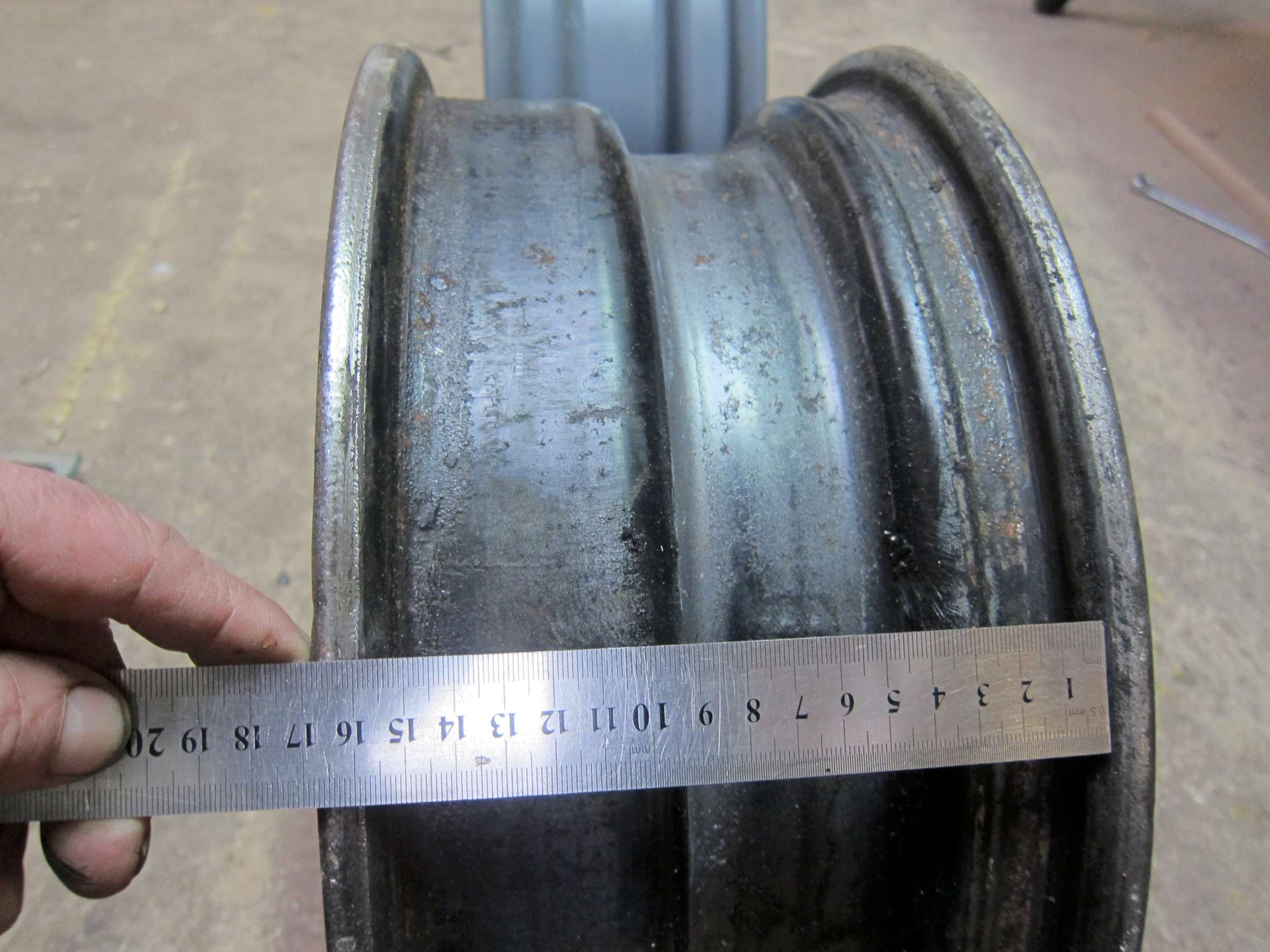

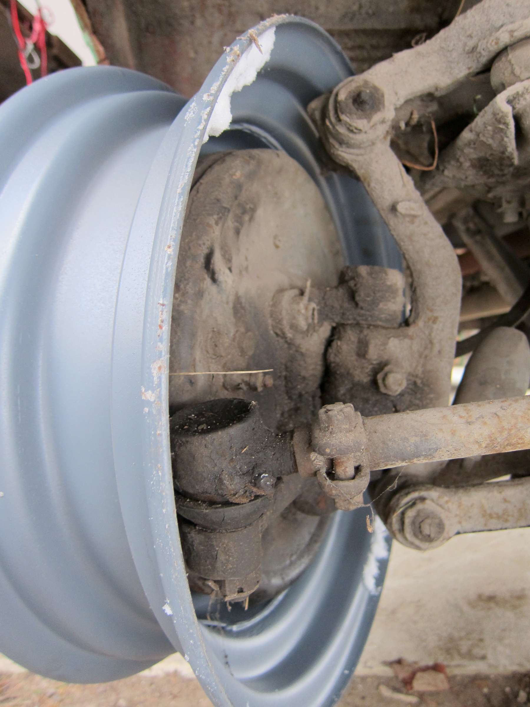

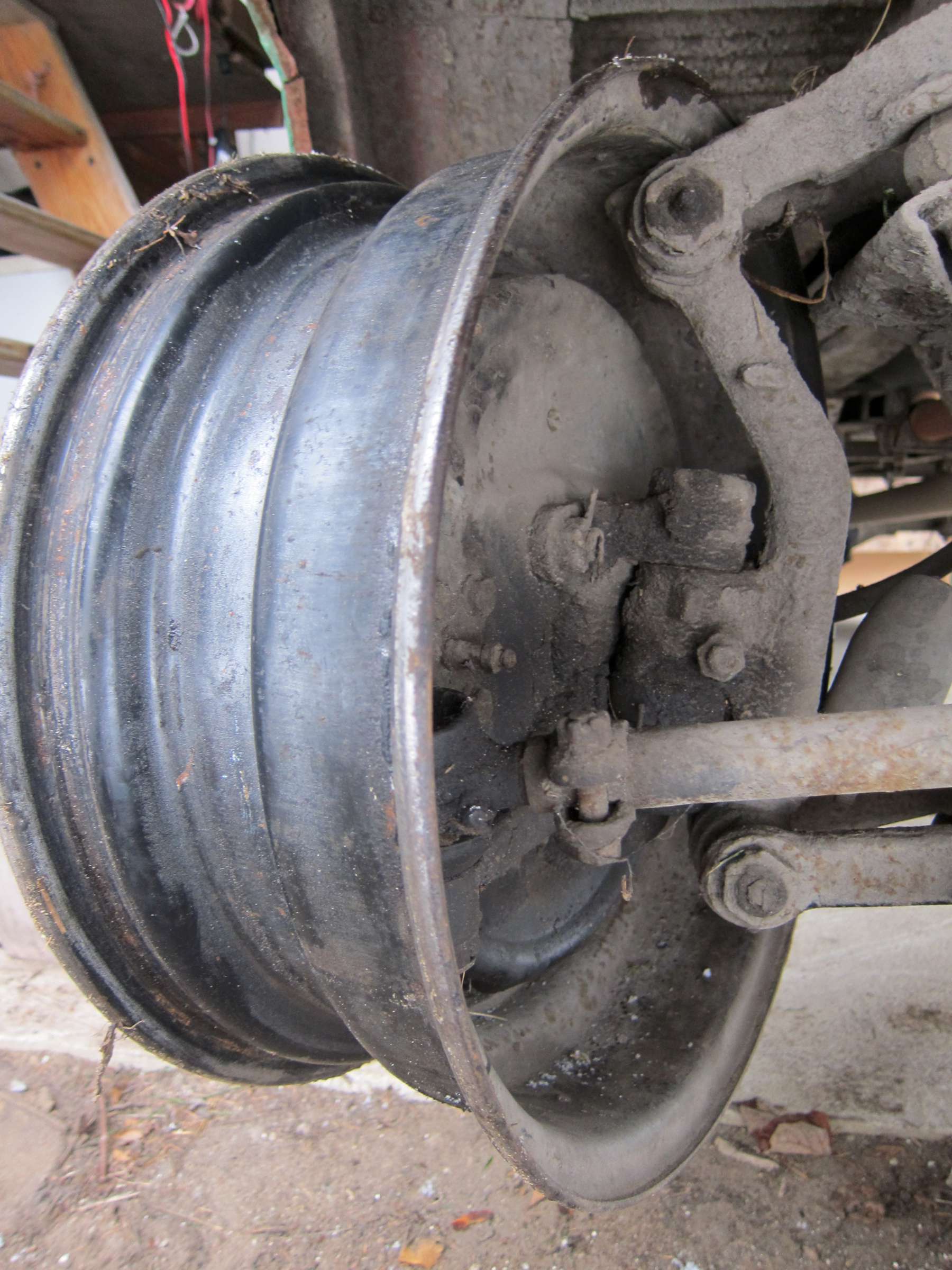

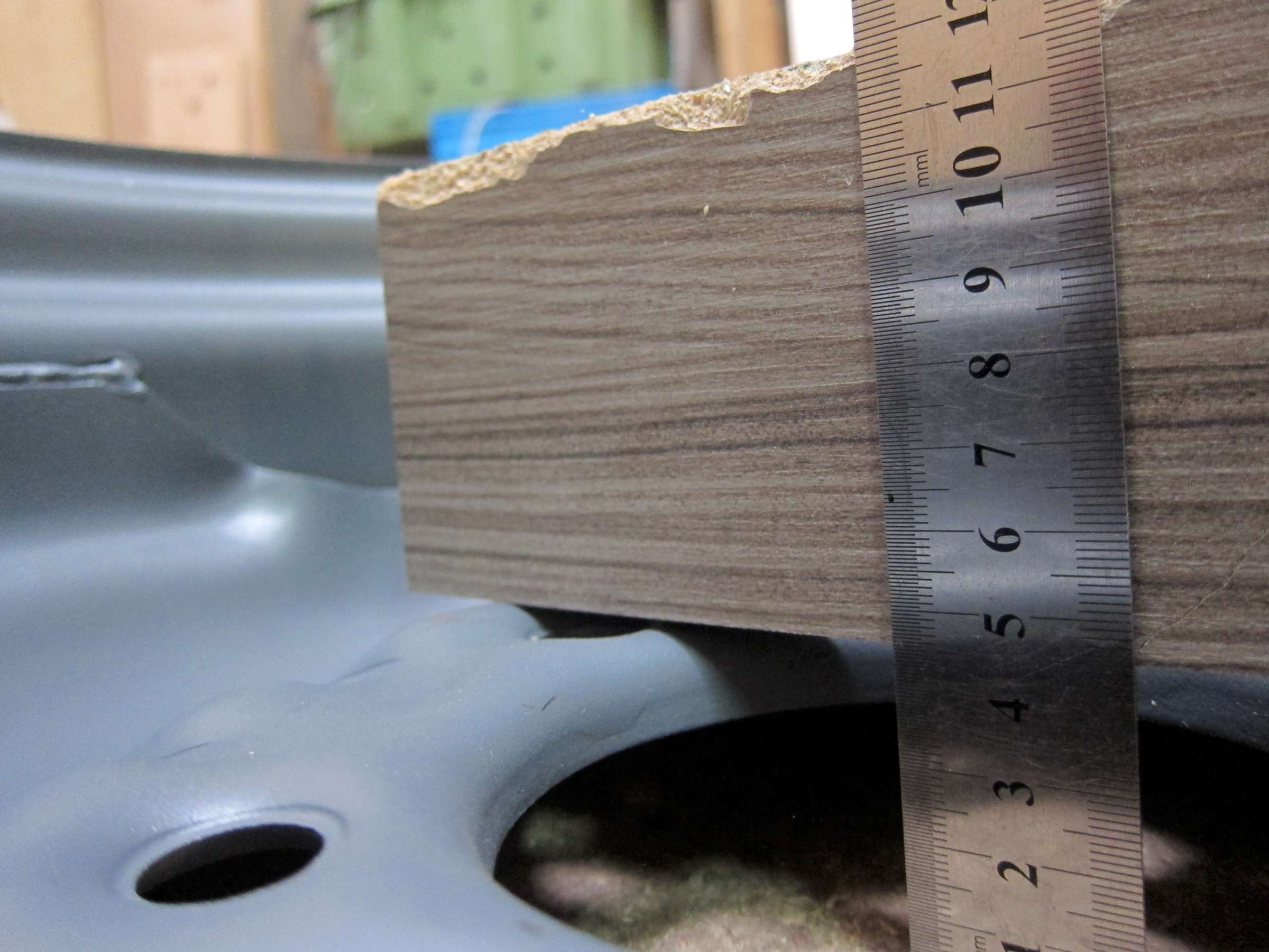

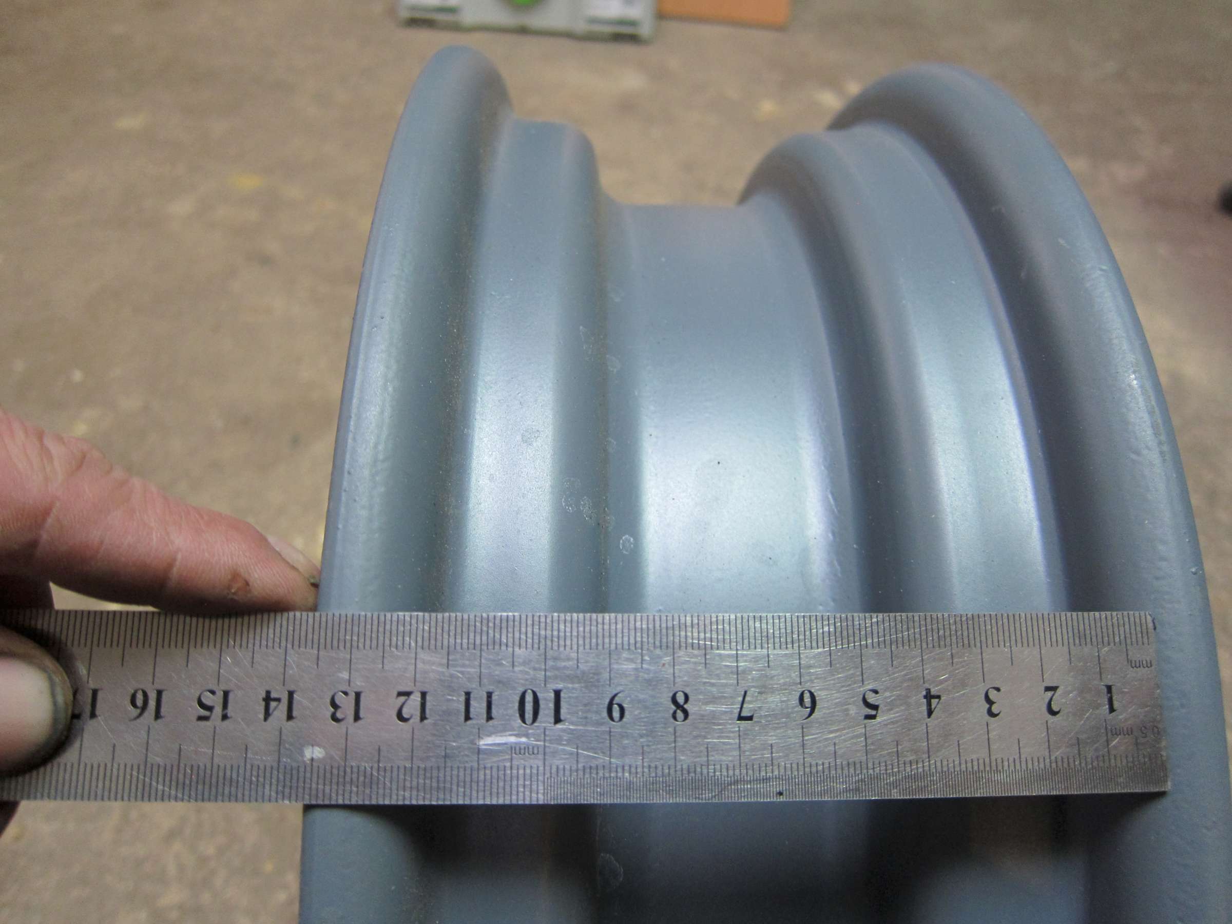

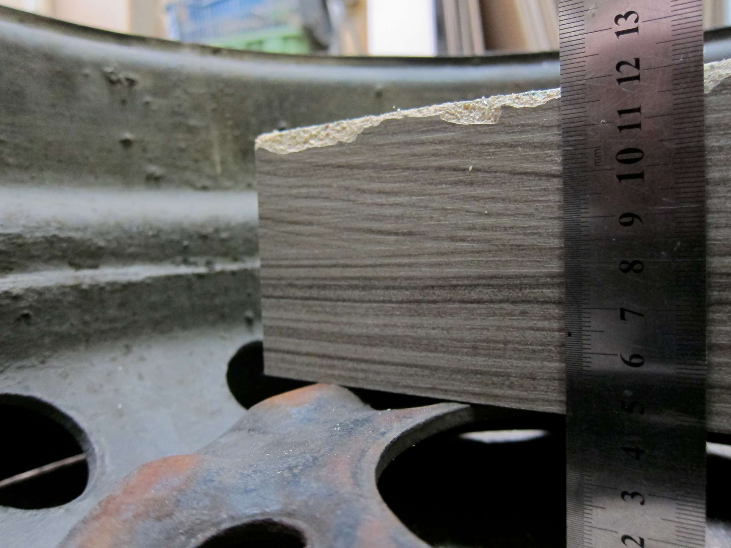

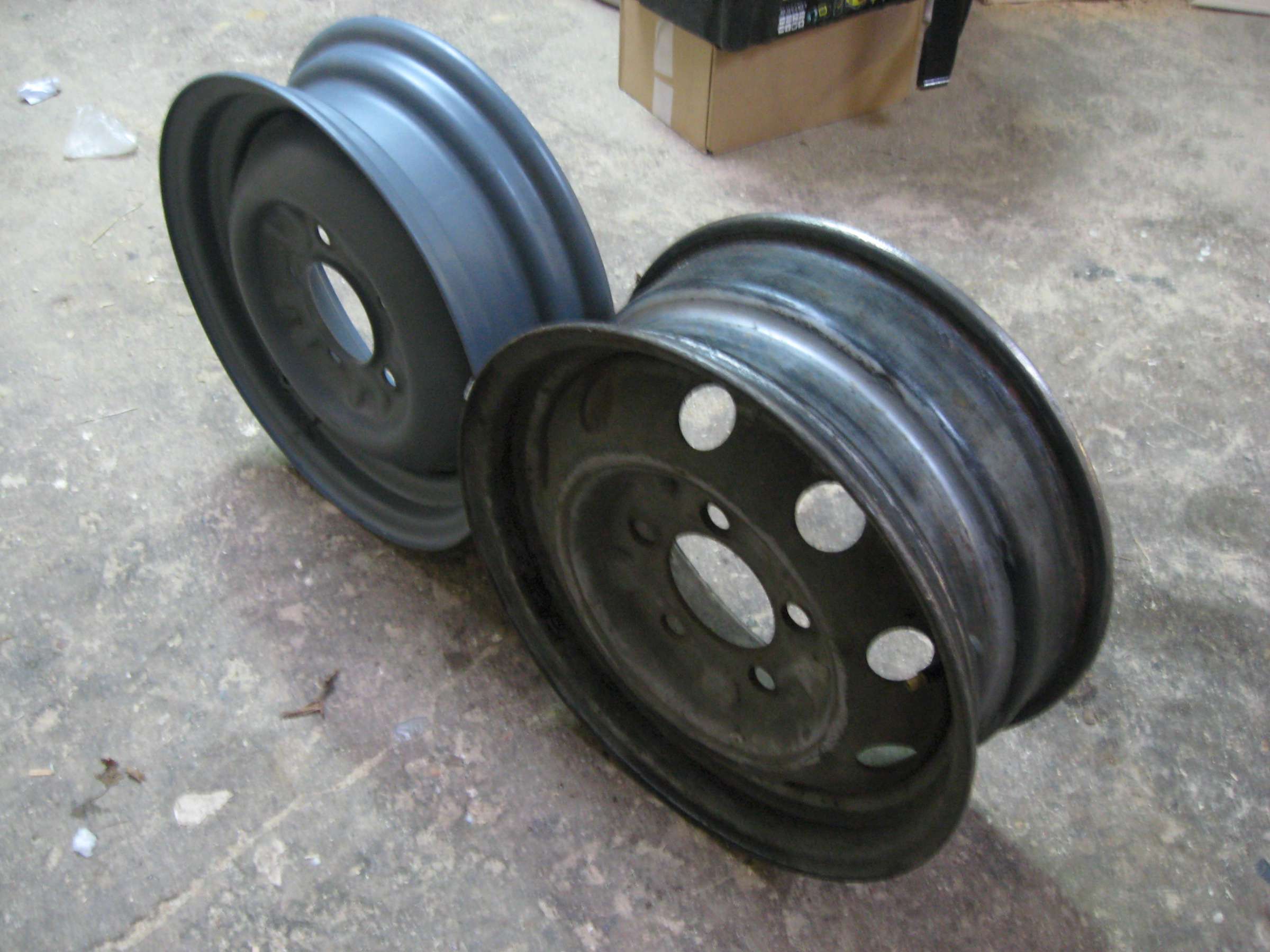

ET od Lublina mają takie samo czyli tyle samo wyłażą na zewnątrz, ale że są szersze to wiecej wchodzą do środka i z przodu obcierają. Trzeba by dać dystans. Do żuka według mnie są za szerokie. Ja zostaję przy felgach żukowych.

maja jednak wieksze et-bo to wymiar między płaszczyzną przylgową tarczy koła a płaszczyzną symetrii obreczy, a nie miedzy zewnętrznym rantem obręczy a przylgnią tarczy:
http://www.felgi-opony.com/images/media ... owe_et.jpg
 Tytuł: Re: Opony
Post: 24 stycznia 2016, 21:48
Posty: 147
Pojazd: Żuk A15 1969
No ok. Teraz rozumiem. Masz racje.
W wielu miejscach pisze w internecie że te felgi Lublin pasują a wcale tak nie jest.
 Tytuł: Re: Opony
Post: 24 stycznia 2016, 23:39
kupiłem kiedyś(11lat temu) 15" lublina I do syreny. i sprzedałem, bo też zapierały się o resor, no i były strasznie ciężkie.
