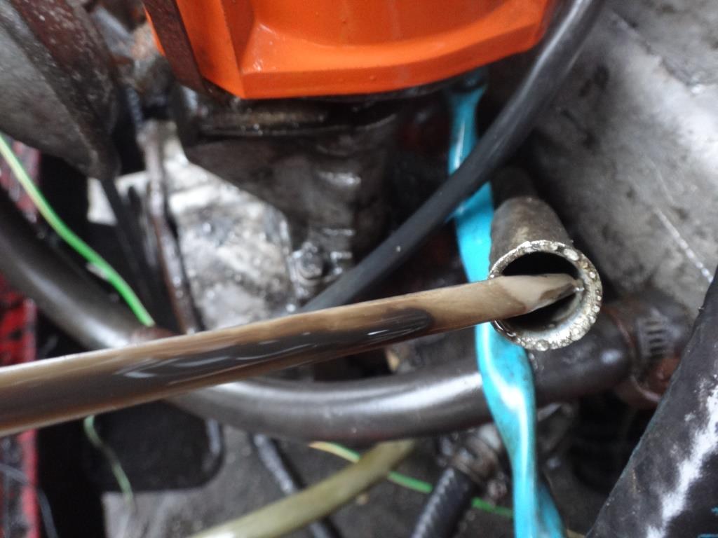

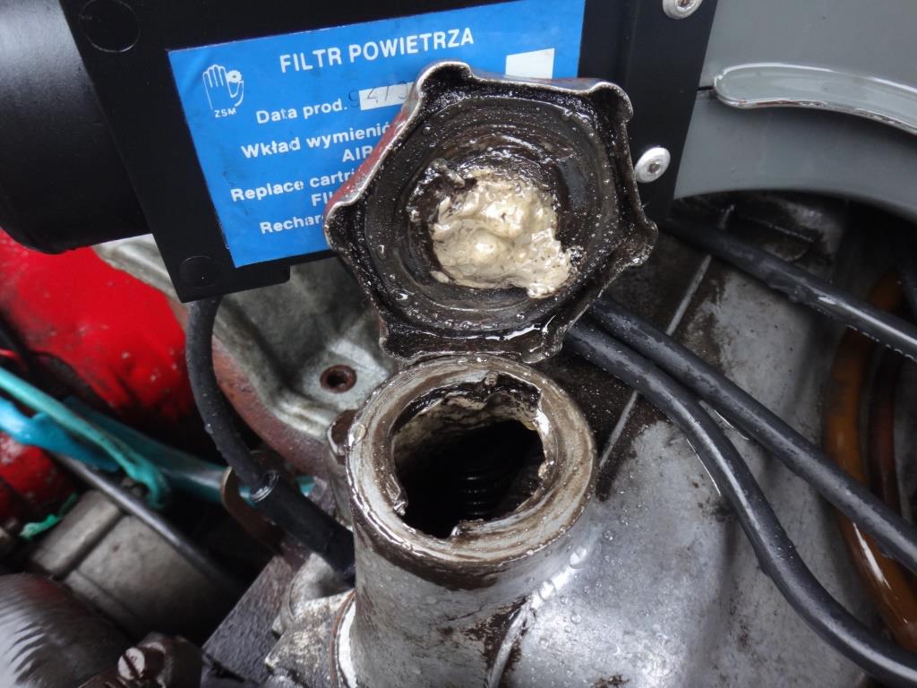

No i zrobił się spory OFFTOP. Problem z majonezem dotyczy układu smarowania, a nie chłodzenia . Kupię najtańszy olej pojeżdżę dzień czy dwa, rozpuści majonez i zleję go do utylizacji. Ale coś mi z tym olejem napędowym dzwoniło , dlatego pytałem .

pojezdzisz dzien czy dwa intensywnie to i maslo zginie i z oleju tez odparuje :-)
Post: 28 grudnia 2016, 21:09
niewygrzany silnik. w poldku a zwłaszcza fiacie masło pod korkiem i w oprawie bagnetu norma. jak zrobisz 200km autostradą to odparuje. albo czekaj na ocieplenie:)
Post: 28 grudnia 2016, 22:17
To prawda, przegnać wóz po trasie i po maśle ;) Nawet jak uszczelka w porządku to masło się może pod korkiem zrobić przy krótkich trasach miejskich. Kondensat się skropli, odparować nie zdąży.. w miejskich wozidełkach to częsta przypadłość. Przejazd na trasie kilkaset km zazwyczaj pomaga :)
