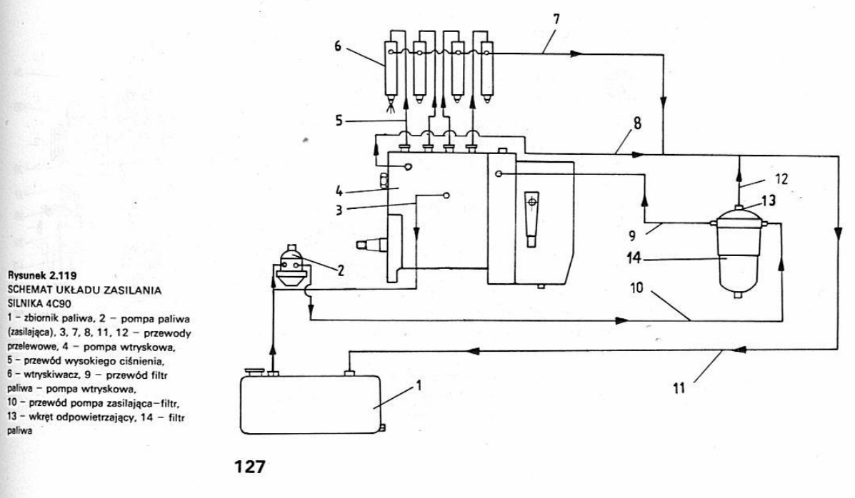

Diesel pisze:
(...) Wyjęcie kluczyka zamyka bowiem zawory paliwowe;-)
To jakim cudem Żukołak potrafi jeździć po wyłączeniu stacyjki albo wyłącznika prądu?

Czytaj króliczku ze zrozumieniem. Moje zawory paliwowe, te które dodałem;-)

Zapomniałem Diesel o Twoich dwóch zbiornikach itd :D
