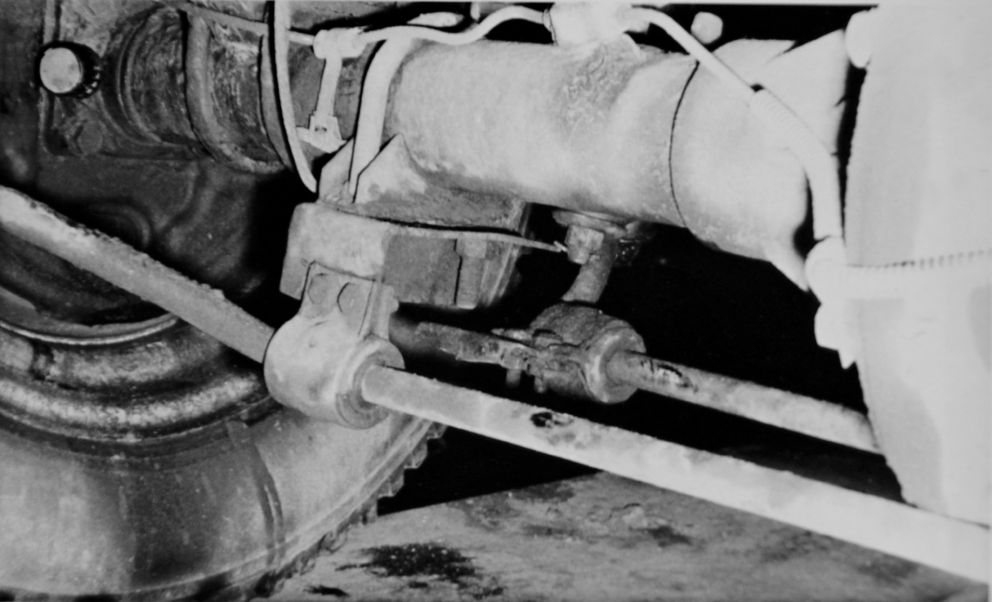

Czy montowal ktos stabilizator do żuka z tyłu?
Post: 27 listopada 2014, 20:55
Nie słyszałem jeszcze o nikim, kto tego próbował... Ale ciekawy temat.. zastanawiam się, na ile by to pomogło..

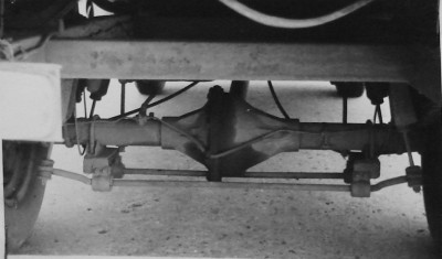

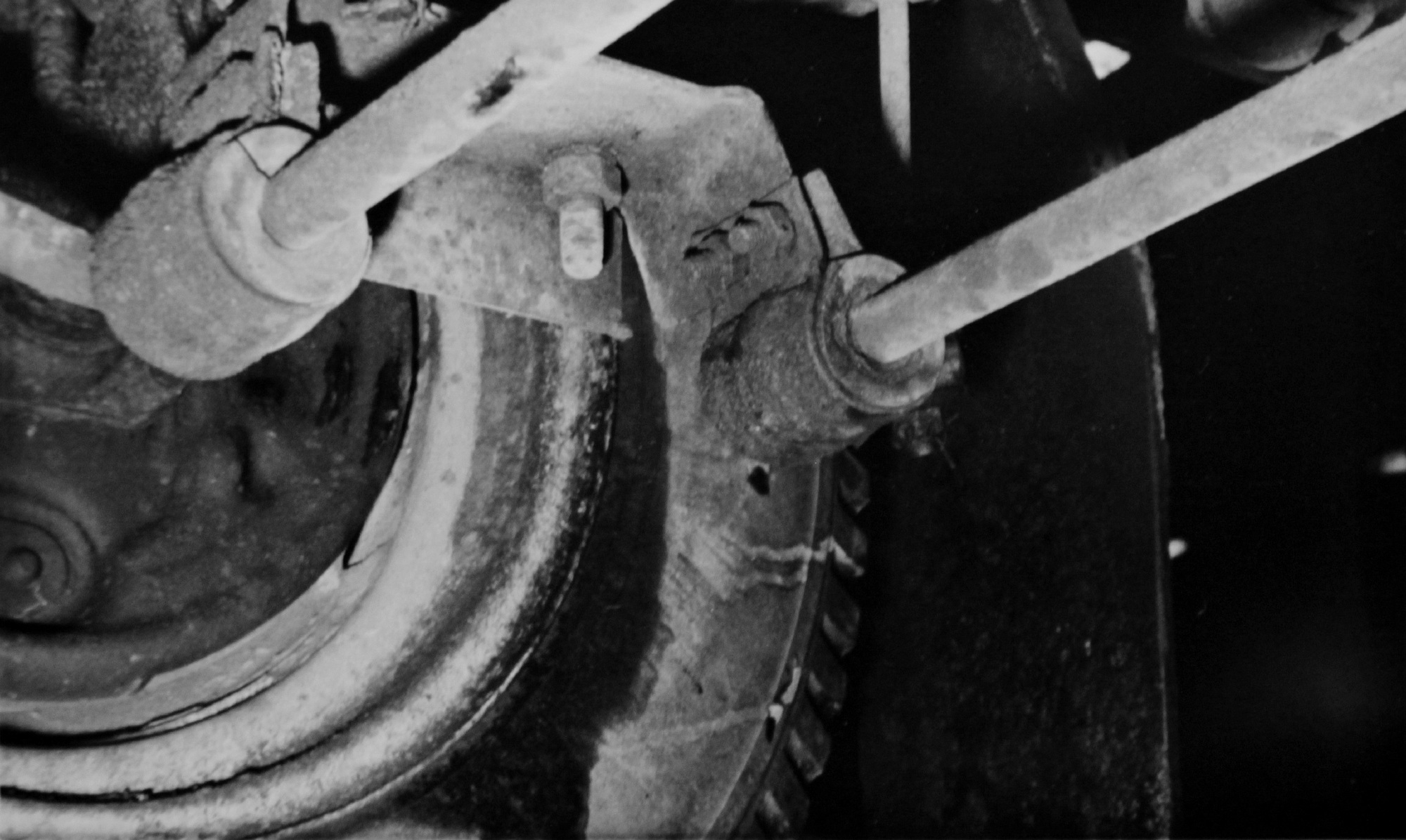

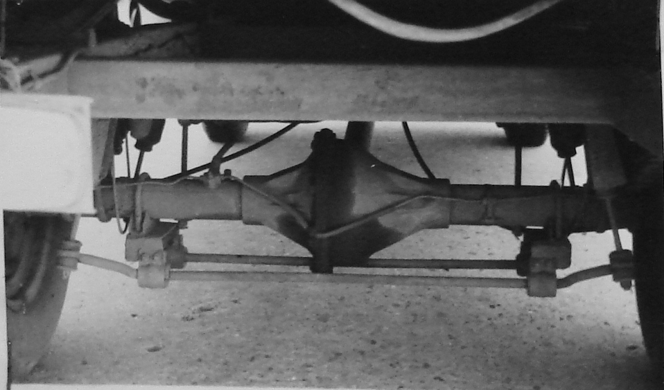

Wróć.... słyszałem, owszem, a raczej widziałem. W prototypie Nysy 522 skrzyniowej zamkniętej - piekarniczej w 1976 roku badano zastosowanie dodatkowych stabilizatorów tylnej osi... Nie wiem, co wyszło z badania stabilizatorów jako takich, natomiast wyszła jakaś tam charakterystyka zawieszenia przedniego i tylnego, która jest opisana i można z niej wyciagnać pewne wnioski. W protokole dość oględnie i nie wprost są opisane wady zawieszenia i nic więcej :D :mrgreen: W sumie to ciekawe są takie badania, jak do nich czasem zajrzeć.. :)

Nie mogę wrzucić całego prototokołu, niestety, ale mogę przepisać jego fragment dot. tego zawieszenia:
Cytuj:
Przednie zawieszenie: Charakterystyka ma kształt litery S. Środkowa część o prawie liniowym przebiegu jest wąska (ok 8cm skoku koła). Przy przekroczeniu o ok. 20% nacisku statycznego dla ciężaru całkowitego, występuje wyraźna progresja - włączenie się elementu ograniczającego. Również przy ruchu koła w dół, po niewielkim odciążeniu - zwłaszcza przy niezaładowanym samochodzie - występuje progresywna część charakterystyki, tzn. działa ograniczenie skoku.
Tylne zawieszenie: Charakterystyka jest zbliżona do liniowej. Ograniczniki, które mają współpracować z kadłubem mostu nie stykają się z nim nawet przy znacznych przeciążeniach. Jest to niekorzystne ze względu na możliwość przeciążenia resorów i ze względu na brak ograniczenia przechyłu.
Post: 28 listopada 2014, 15:24
zapodali od czego wzięli te stablilzatory?
Post: 28 listopada 2014, 16:15
Śmiem twierdzić, że to zwykłe stabilizatory z przedniej osi zaadaptowane i zamontowane jak u pana staśka w garażu... Śmierdzi mi to badaniami typu: musimy zrobić badania. Nie chce nam się i nie mamy z czego. Zróbmy cokolwiek, żeby był protokół.
No i jest.
To oczywiście moje domysły, ale Przemek ma podobne odczucia, po obejrzeniu tych fot. Wystarczy spojrzeć, jak to wszystko było "spatułane" :D

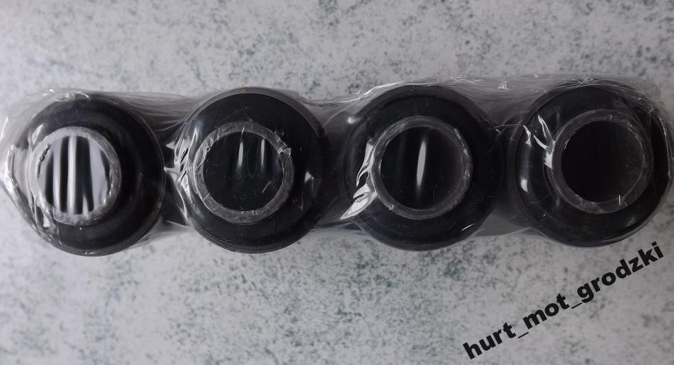

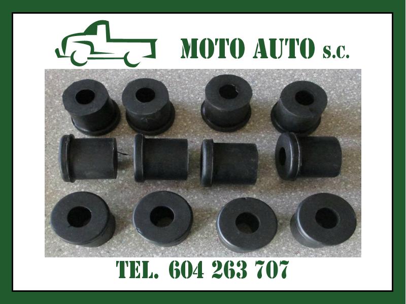

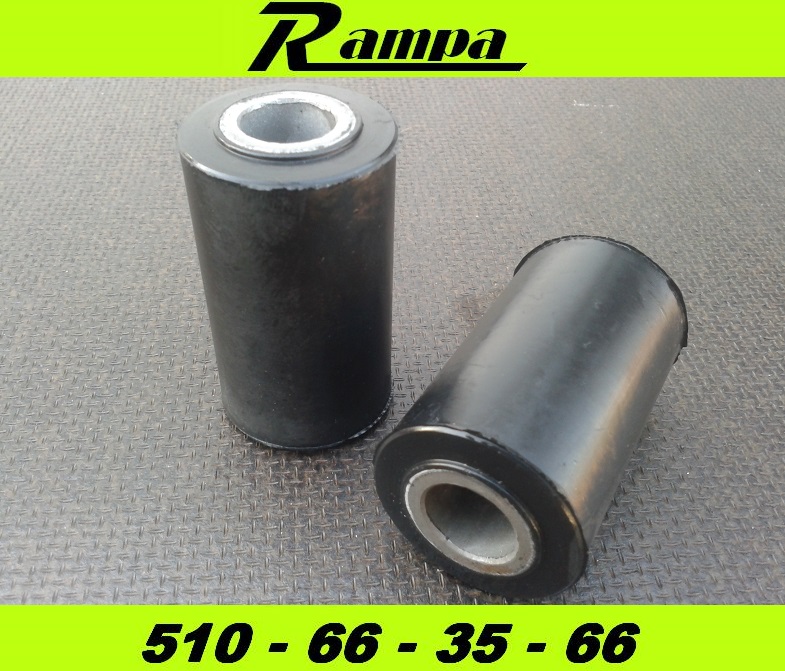

Właśnie przymierzam się do zakupu "gumek". Jak sprawdzają się tulejki metalowo-gumowe? Warto dopłacać do metalowo-gumowych? Jeżeli tak to które wziąć (znalazłem dwa rodzaje).
Różnica w cenie jest kolosalna za komplet gum można kupić raptem jedną tulejkę metalowo-gumową.
Dla wizualizacji tematu pozrzucałem fotki z allegro (jeżeli uznacie, że to naruszenie praw autorskich to dajcie cynk i je usunę).
1. Najzwyklejsze gumy
guma.jpg [ 60.5 KiB | Przeglądany 12194 razy ]
2. Guma-metal (metal wewnątrz)
guma_metal.jpg [ 186.41 KiB | Przeglądany 12194 razy ]
3. Metal-guma-metal (według mnie najbardziej tradycyjne przy innych pojazdach)
metal_guma_metal.jpg [ 63.26 KiB | Przeglądany 12194 razy ]
