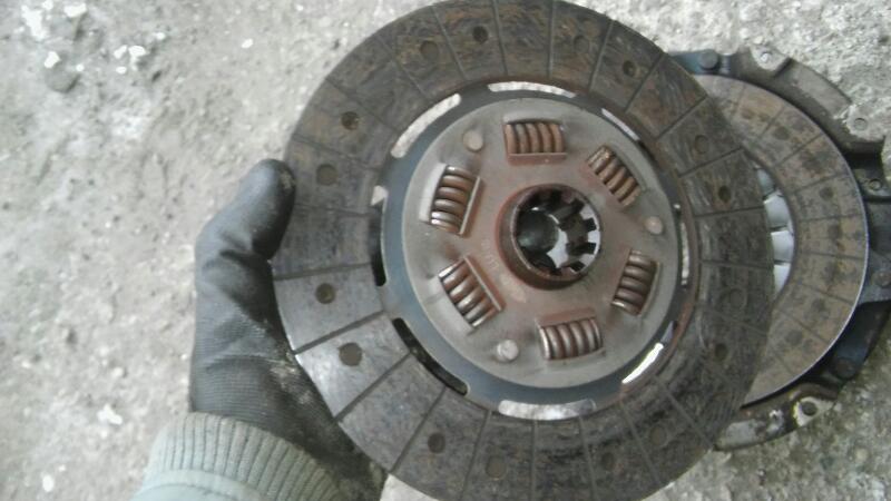

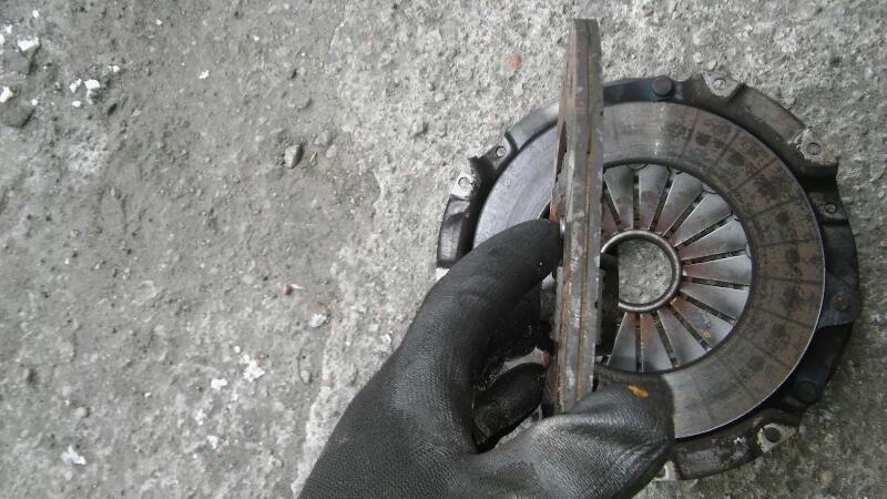

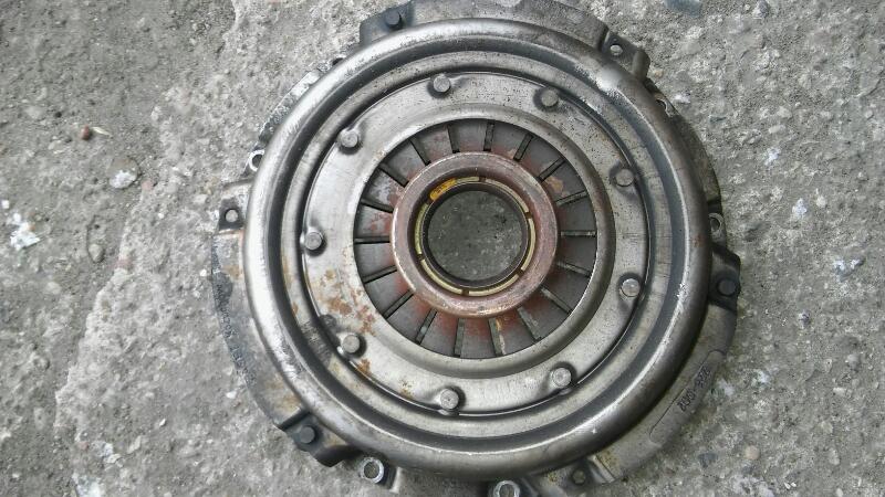

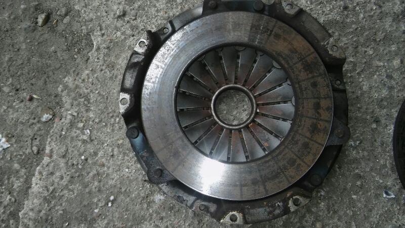

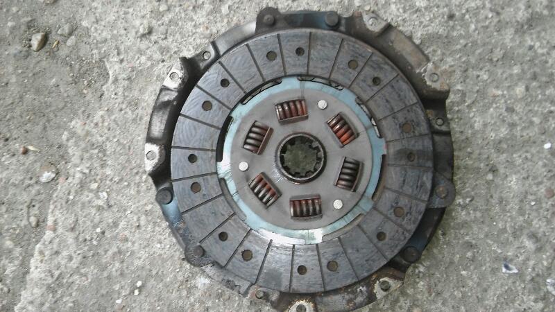

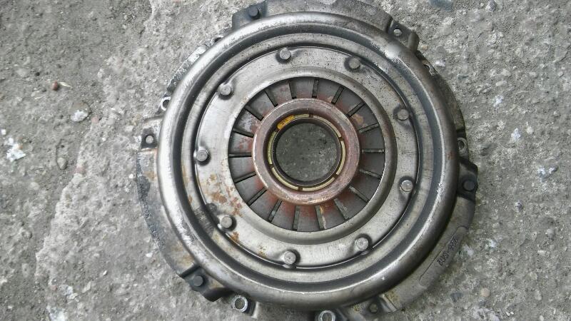

Prośba o ocene stanu sprzęgła, bo pierwszy raz to rozbieram.
rps20160107_102147.jpg [ 73.53 KiB | Przeglądany 18543 razy ]
rps20160107_102210.jpg [ 49.33 KiB | Przeglądany 18543 razy ]
rps20160107_102229.jpg [ 71.2 KiB | Przeglądany 18543 razy ]
rps20160107_102249.jpg [ 75.07 KiB | Przeglądany 18543 razy ]
rps20160107_102306.jpg [ 83.4 KiB | Przeglądany 18543 razy ]
Post: 07 stycznia 2016, 10:32
Na tarczy bym jeszcze "polatał" ale jak z łożyskiem?
Docisk ma pajączki?
