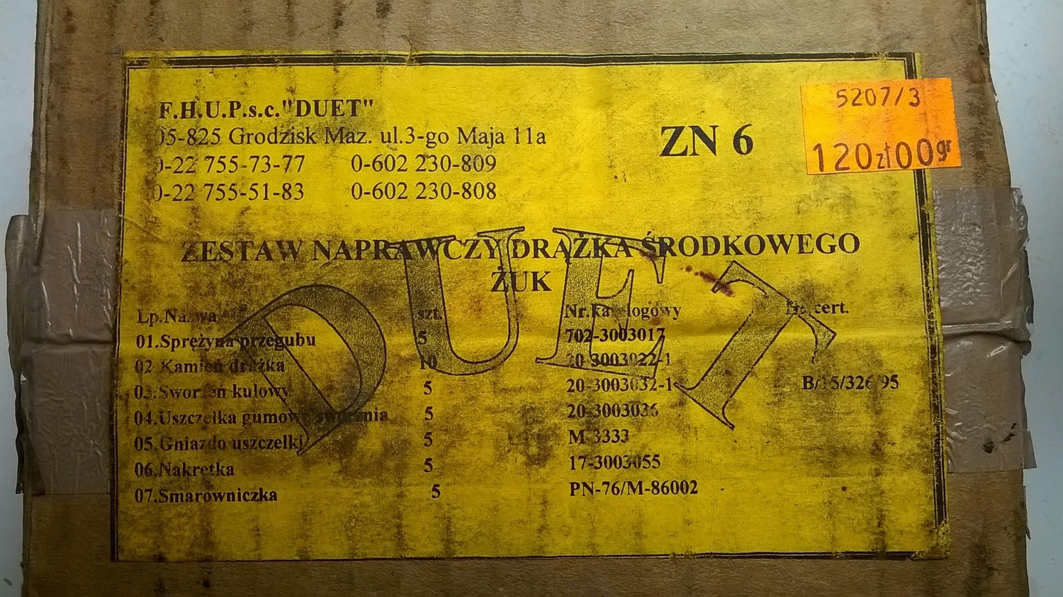

Czy ten zestaw naprawczy jest coś wart?
Dostałem go od znajomego. Nie rozpakowany. Za pomocą tego zestawu mogę zregenerować zawieszenie przód?
Komentarz: Zestaw naprawczy.

Ten zestaw się nadaje,choć nie wiem,jakiej to jest jakości,ale to jest tylko zestaw do drążka środkowego,czyli czegoś takiego
http://drazki.pl/p/2013/09/drazek-srodk ... 932534.jpg
Tu jest taki zestaw
http://www.moto-trans.pl/product/kpl-na ... wa/?id=597
Zależy co tam masz jeszcze rozwalone,a znając życie,to pewnie wszystko.

Zestaw zawieszenia. ZN-6. Okazuje się że zawieszenie mam w bardzo dobrzej kondycji. (ale obawiam się, że jak auto zacznie robić kilometry, potrzebna będzie ich wymiana)
Jeśli chodzi o jakość... Jak się rozsypię to zamontuję te części. Ile może zająć ewentualna wymiana tych sworzni w środkowym, dla wprawnej osoby?
