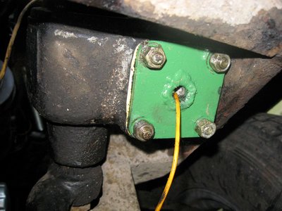

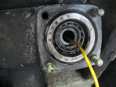

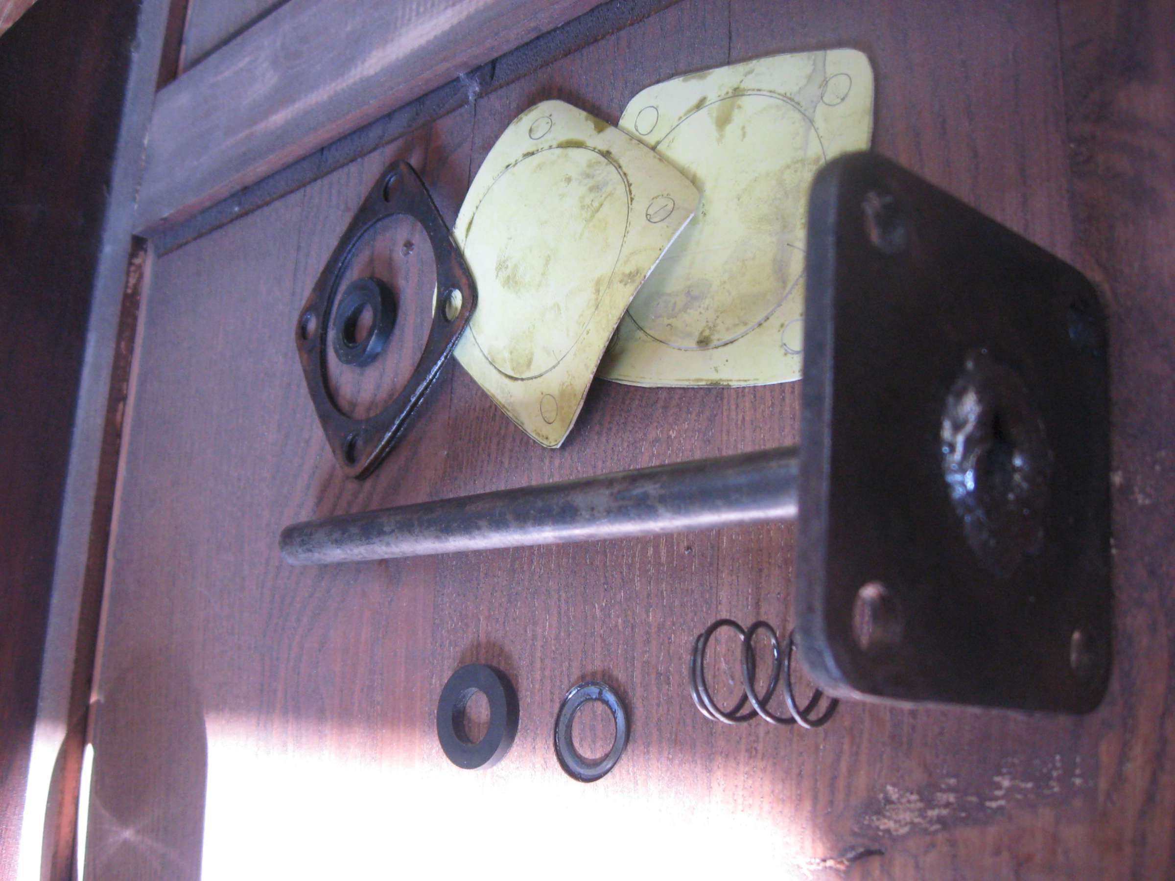

A mi najwięcej ciekł olej z rurki obsadzonej w dekielku /tą rurką idzie kabel do sygnału/ obluzowala sie i zaspawanie dookoła pomogło. Zostało jeszcze wymienić simmering na wale głownym - ktoś wie jaki pasuje?
IMG_0078-2400.jpg [ 247.48 KiB | Przeglądany 19519 razy ]
IMG_0086-2400.jpg [ 302.47 KiB | Przeglądany 19519 razy ]
IMG_0088-2400.jpg [ 306.12 KiB | Przeglądany 19519 razy ]
Post: 20 czerwca 2016, 20:35
gustowny zielony dekielek
