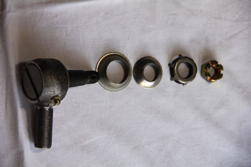

Proponuję żebyś poszukał końcówek od UAZa. Można je rozkręcić w zasadzie na części pierwsze i mają kalamitki. Koszt ~40zł.
Podmieniłem jedną przypadkiem i przeżyła już komplet fabrycznych żukowskich. POLECAM

Po kalamitkach? :mrgreen: Mam taką końcówkę w domu, razem z fabrycznym długim drążkiem kierowniczym, od przekładni do drążka środkowego i ma właśnie z boku smarowniczkę i zabezpieczenie sprężyste u góry, więc można bez problemu rozebrać.Współczesne końcówki są w większości bez smarowania, jednorazowe, zaprasowane i już.

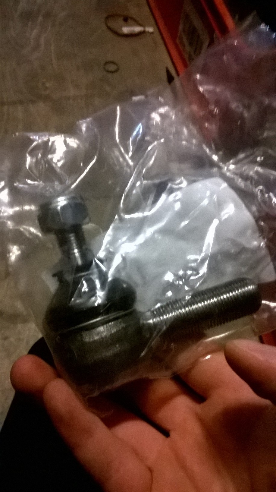

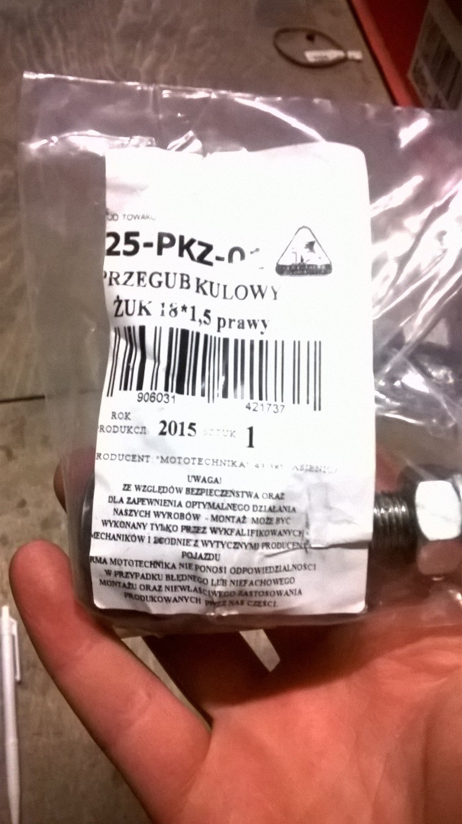

MOTOTECHNIKA Lewy gwint mam dostępność wypisać -nie chodzi w żadnym wypadku o reklamę, pracuje w takiej a nie innej firmie i są nowe stany magazynowe. po 30 zł
"KOŃCÓWKA DRĄŻKA MOTOTECHNIKA 25PKZ08 LEWY GWINT ŻUK" tak jest zapisane.
Mamy żukowe z 2015 roku, sam sobie wziąłem dwie. Sory za jakość zdjęć, ale na magazynie nie ma dobrego światła i aparat też nie jest szczytem osiągnięć.
WP_20160212_003.jpg [ 427.43 KiB | Przeglądany 9478 razy ]
WP_20160212_005.jpg [ 400.26 KiB | Przeglądany 9478 razy ]

Tak wygląda końcówka od UAZa.
Komentarz: rozłożona końcówka
eksplozyjny.jpg [ 86.43 KiB | Przeglądany 9448 razy ]
