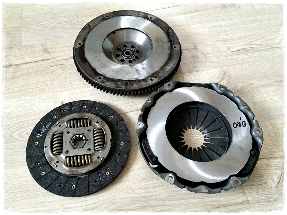

Wysłałem tarczę do regeneracji (dzięki Strucelsw za namiar), przy kontakcie telefonicznym fachowiec powiedział, abym dla pewności wysłał również zamach i sprzęgło to zabieli powierzchnie i sprawdzi czy wszystko OK..
I dziś telefon, że zamach żadnych zastrzeżeń, tarcza również, ale docisk jest nierówny.
Prawdopodobnie ktoś przegrzał powierzchnię i jest tam około 1 mm różnicy :(
Ajjj... Muszę szukać docisku....
A tak ładnie przed wysyłką domyłem go!
Dobrze, że wysłałem całość, bo fachowiec mówił, że sprzęgło mogłoby się ślizgać i nierówno zużywać!

Post: 29 lipca 2016, 09:01
Zrobione.... :)
Stary docisk poszedł do planowania (100 zł)...
Regeneracja tarczy na okładzinach LUK 70 zł :)
Polecam: http://www.sprzegla-regeneracja.pl/

Ale będzie teraz kleiło :wink: W sumie, to nie zdarli dużo za to.Nowe części kosztują więcej.
Post: 29 lipca 2016, 12:20
Ekipa SuŻuki (Złombolowa) wysłała taki sam zestaw i wyszło 70 zł, bo docisk dobry mieli :)
