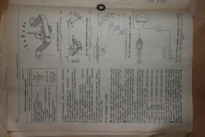

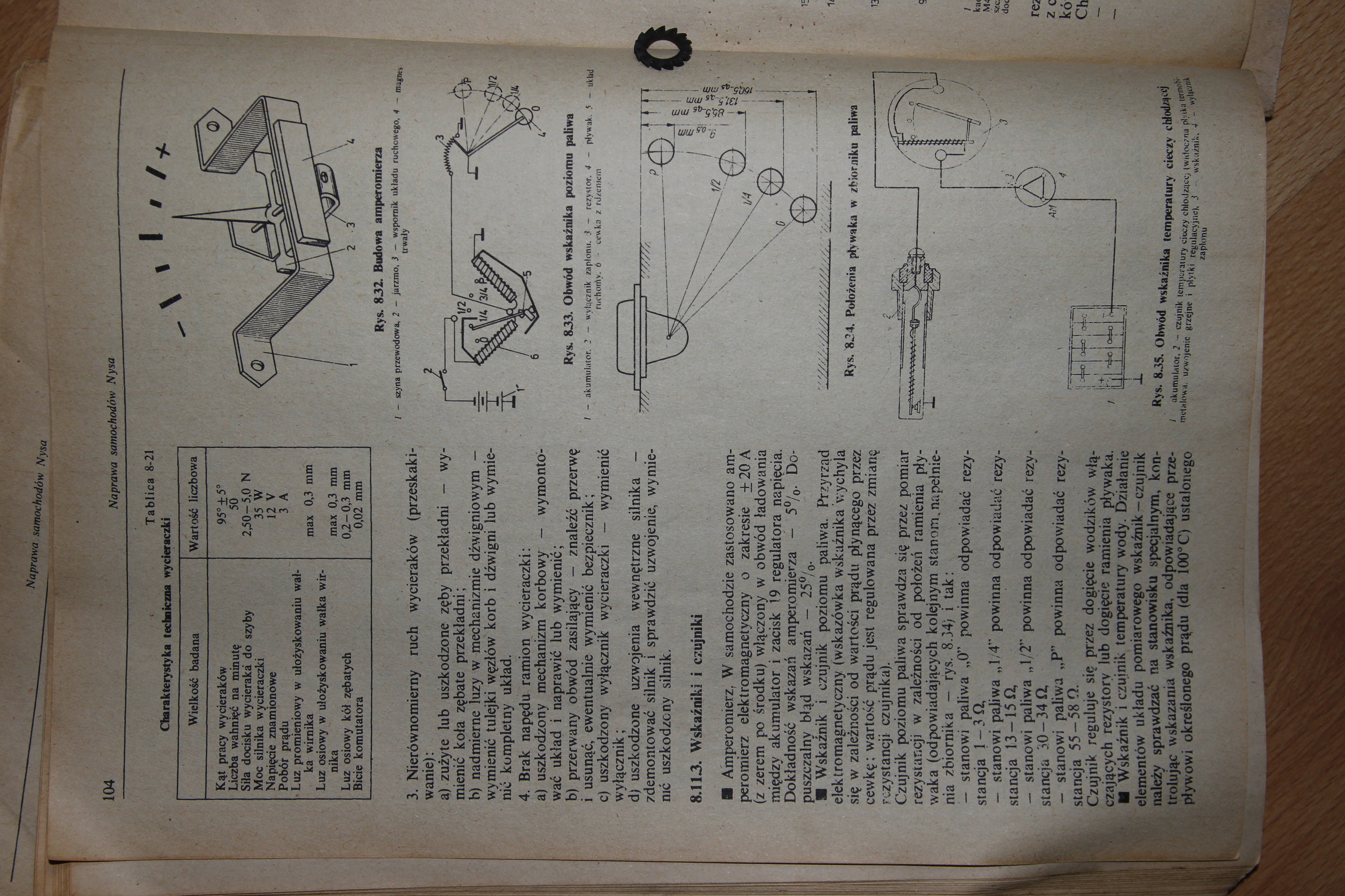

@nyssska - masz foto tej strony. BTW - tutaj do pobrania cała "biblia" napraw nysowych, czyli Naprawa Samochodu NYSA. -> http://egofiles.com/XJwWINKHsIlrO39R/NYSA_522.pdf

Jeszcze zapomniałem napisać najważniejszego - puknąć w szybkę wskaźnika. Stare wskaźniki lubią się zacinać. Jeśli jednak sprawdzisz ten pływak i okaże się on dobry, to w takim razie albo połączenie między wskaźnikiem i czujnikiem może być uwalone - przewód, albo, jak pisze jasio - masa. Pozostaje opcja trzecia - wskaźnik się "zrypał". Sprawdzić wskaźnik też dość prosto, weź dwa rezystory o znanej rezystancji i wybranej z zakresu pracy pływaka, podłącz osobno najpierw jeden rezystor zamiast czujnika między masę i kabel (najlepiej na krótko, nie używając kabla idącego do zbiornika, bo on potencjalnie może być uszkodzony - schemat podłączenia masz na skanie powyżej :) ) i zobacz, co pokazuje wskaźnik, potem drugi analogicznie. Jeśli dobrze pokazuje to znaczy, że wskaźnik jest dobry, a co innego jest uszkodzone. To prosty układ, cudów nie ma, droga dedukcji dojdziesz, co jest nie tak.
