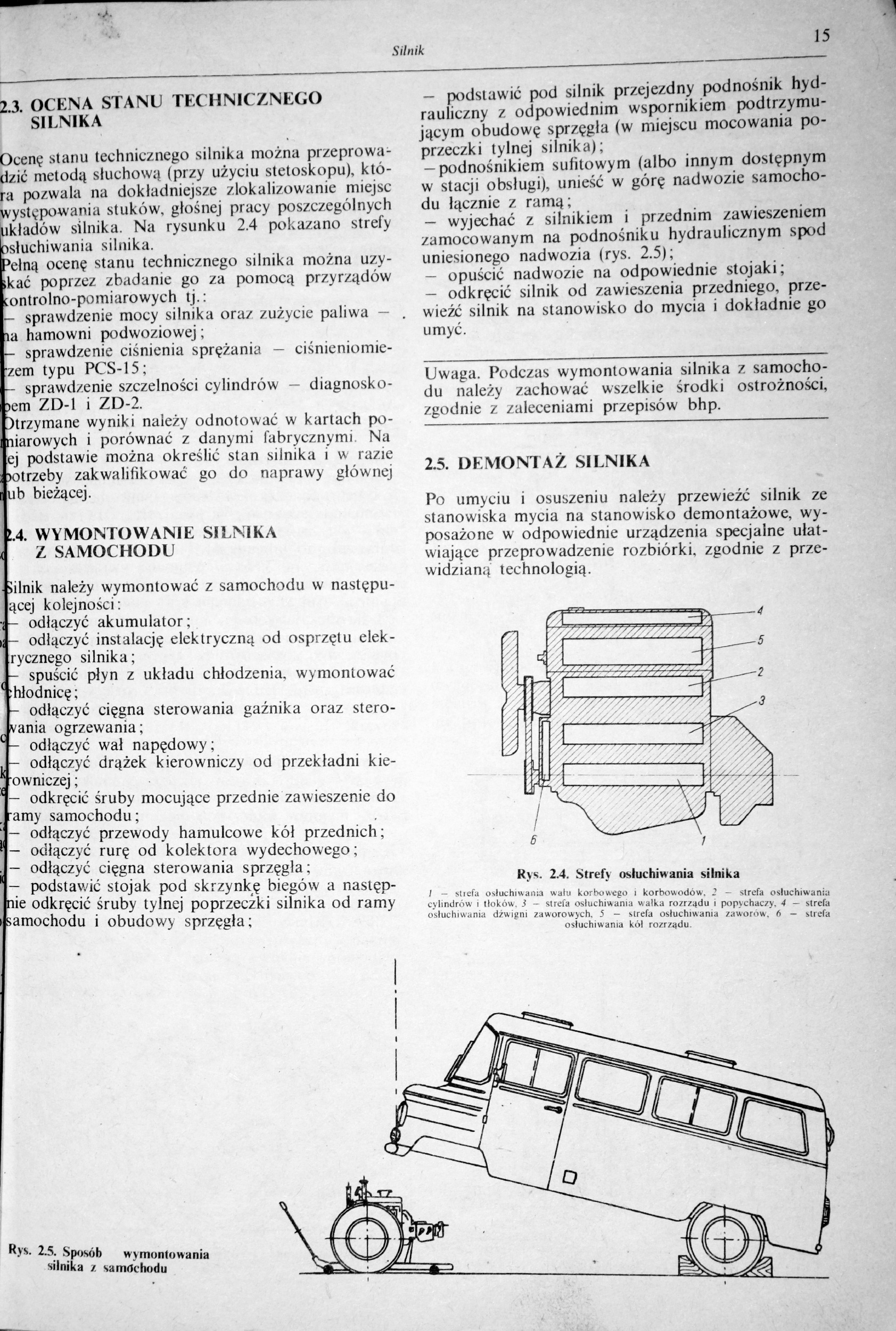

Post: 31 stycznia 2015, 22:27
Żadna masakra :mrgreen:
Sprawa jest prosta, pod warunkiem, że dysponujesz podnośnikiem, a najlepiej suwnicą. Jednak da się to zrobić przy pomocy chałupniczych narzędzi.
identycznie jak w żuku, tu masz film z wyciągania silnika przez nas w naszym żuku wyprawowym w warunkach... chałupniczych nieco: https://www.youtube.com/watch?v=VkmJ3OK8PPU
Na pewno musisz zacząć od odpięcia CAŁEGO okablowania, etc.
Odkręcasz wszsytkie przewody elektryczne idące do silnika, wężyki paliwowe doprowadzające paliwo do pompy, odpinasz sprzęgło, spuszczasz płyn z chłodnicy, demontujesz chłodnicę, odpinasz cięgna gazu, odkręcasz wał napędowy.
Teraz odkręcasz jeszcze wężyki hamulców przednich i odpinasz końcówkę drążka kierowniczego przy mocowaniu do ramienia przekładni i bierzesz się za odkręcanie belek.
Proponuję postawić samochód na starych felgach lub w ogóle ściagnąć koła (budę z ramą trzeba będzie podnieść wówczas na mniejszą wysokość). Dobrze mieć warsztatowe, działające podnośniki na kółkach - jeden z tyłu pod skrzynię biegów, drugi z przodu pod kołyskę i odkręcasz 10 śrub mocowania kołyski do ramy i bodajże 8 śrub mocowania tylnej belki do ramy, po czym dźwigasz przód ramy z budą do góry i wyjeżdżasz układem napędowym, albo - mając suwnicę, odjeżdżasz budą do tyłu, zostawiając układ napędowy z zawieszeniem przednim w miejscu.
Nie takie to wszystko straszne, jak się wydaje. My bez profesjonalnych narzędzi z duzymi środkami ostrożności i przerwą na pizzę spędziliśmy nad tym 11 godzin :) Aha - i jeszcze montowaliśmy zawieszenie z powrotem i odpowietrzaliśmy hamulce, bo trzeba było żuka z garażu odholować.
Z użyciem podnośnika na pewno o kilka godzin da się ten czas skrócić.

Dla mnie to karygodne i niedopuszczalne :D Dołem - ponoć się da, ale faktycznie jest masa gimnastyki z tym. I manewrowanie ciężką jednostką napędową wymaga naprawdę myślenia i siły, żeby nie uszkodzić niczego ani siebie samego... Na pewno się da, ale moim zdaniem jest prościej i bezpieczniej wyjąć razem z zawieszeniem. Tym bardziej, że to jest sposób, który przewidziała fabryka.
A jak to mawia mój znajomy: "rób tak, jak w mądrych księgach piszą, a dobrze zrobisz" :mrgreen: I do takiego wyciągania nie musisz odkręcać całego osprzętu silnika. Po prostu wyjeżdżasz ze wszsytkim. A przy wyciaganiu dołem dla bezpieczeństwa (i zmniejszenia masy wyciąganej) warto odkręcić wszystko, z aparatem zapłonowym i gaźnikiem na czele.

Tak-tylko dołem z całą łąwą-tak samo robiłem. Cięcie ramy jest niedopuszczalen! To element konstrukcyjny którego nie wolno ruszać!!!!! A tak z ławą-proste jak budowa cepa.

Fabryka zaleca demontaż silnika wraz z zawieszeniem i skrzynią i jeśli nie chcecie się zbytnio je*ać,to tak należy to zrobić.Pod tym filmikiem na jutubie wypowiedziałem się w konstruktywny sposób,to zaraz mnie jakiś mędrzec zbeształ,że się nie znam,bo on robił i on wie.Według niego,silnik wyciąga się do dołu bez odkręcania czegokolwiek poza skrzynią i rzeczami,które dokręcane są do sinika.Nie bierze pod uwagę tego,że silnik nie wyjdzie tak do dołu,bo przeszkadza głowica,która zawadzi o osłonę silnika,tą blachę,gdzie mocuje się linkę ssania.Ja już widziałem ile się na złomie dwóch takich je*ało z andorią,żeby wyciągnąć z żuka właśnie do dołu i musieli rozcinać tą blachę,bo nie puściło ani prośbą,ani groźbą.Ktoś powie,że to andoria i jest wyższy,ale z s-21 wcale nie musi być lepiej.I wcale to nie jest tak łatwo z dołu wyjąć taki ciężki silnik.to nie maluch.Ja w swoim żuku wyciągałem go do góry,na podnośniku,bo miałem zdjętą całą budę,ale nie chciał bym tego robić od spodu,bo ciężkie to jak cholera.Co najwyżej,to można od razu do św. Piotra trafić,jak coś spadnie na łeb.Może z podnoszeniem budy i odkręcaniem zawieszenia jest pozornie więcej roboty,ale jest na pewno bezpieczniej.

Przy odrobinie pomyślunku wszystko odbywa się bezpiecznie. My stosowaliśmy dwie podpórki pod obie podłużnice ramy na wysokości skrzyni biegów i jedną większą podporę z tyłu w miejscu podpory wału. Oczywiście w miarę podnoszenia za poprzeczkę ramy (powoli, podnośnik "Sterowany" przedłużką, a nie pod samochodem) podkładaliśmy wyższe podpórki i co chwilę osadzalismy całą budę na podporach. Wszystko nie miało opcji się przewrócić.
@buźka - zdecydowanie się zgadzam. Po co sobie utrudniać, kiedy jest gotowy, sprawdzony sposób i do tego zalecany przez fabrykę. Wysokość garażu jest tu pewnym problemem, ale jest też i przy zwykłym przechowywaniu Nysy czy Żuka :)
