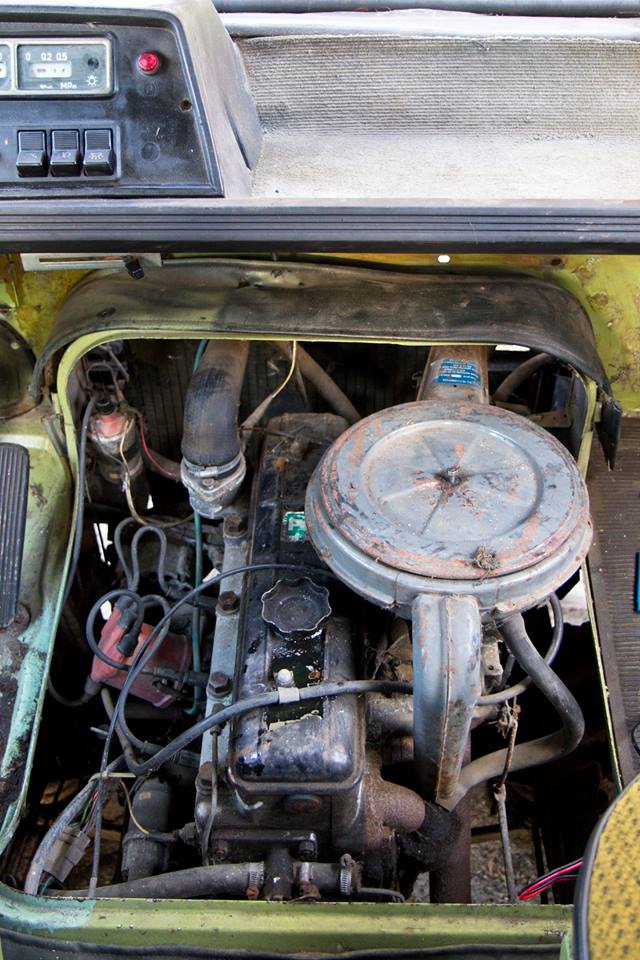

witam wybieram się na złombol w tym roku i jaki tani i niezawodny silnik wsadzić i jakie wiążą się z tym przeróbki jakie części sa potrzebne :?: :?:
Komentarz: S-21
10877720_775212419198660_485719032_n.jpg [ 110 KiB | Przeglądany 13752 razy ]

S-21 lub 4C90.

a jak włożę 4c90 andoria to jakie zmiany muszę wprowadzić

Instalacje elektryczna do grzania świec zarowych, na pewno

a skrzynia biegów mocowanie silnika i długość wału
Post: 28 stycznia 2015, 18:19
sam silnik to nie wszystko. generalnie wszysko co swapowane działa gorzej niż seria-a to elektryka a to chłodzenie itd. złóż lepiej s21 jak należy a się nie zawiedziesz, on znosi naprawdę wiele i w przeciwieństwie do nowoczesnych jednostek nie rozsypie sie po paru km po nalaniu bylejakiego paliwa, nie zarżniesz go na oleju klasy lux10, i nie robi problemów z gazem. Po drobnych nawet modyfikacjach odwdzięczy się kulturą pracy, ludzkim spalaniem i nawet niezłymi przyspieszeniami.

bo mam problem s-21 tego typu że jak kręce rozrusznikiem to nie odpala na zaciąg odpala ale chodzi tylko na ssaniu jak wyłącze ssanie to strzela w wydech i czasami jeden gar nie chodzi chociaż jak fajke sciągam to iskra przeskakuje świece zmieniełem zero poprawy tak jak by paliwa nie dostawał garnek więc nie wiem w czym problem i jeszcze mam dziwny kondensator z dwoma wyjsciami a nie jeden kabelek tylko są 2 piny zmieniłem cewke zapłonową wyregulowałem przerwę na zaworach zapłon elektroniczny
Post: 28 stycznia 2015, 22:34
Pewnie gaźnik jakiś syfiasty i zamiast rozpylać to leje, a na ssaniu jakoś sobie radzi bo dodatkowa "dysza" od ssania robi robotę za tą główną.
Post: 28 stycznia 2015, 23:11
jak strzela to zapłon ***** ma, chodziła wcześniej dobrze na tym kondensatorze?

żuka mam od 10 dni a wczesniej nie chodził od 4 lat
kupiłem za psie grosze
Post: 28 stycznia 2015, 23:16
zacznij od zapłonu-za wczesny bedzie
Post: 28 stycznia 2015, 23:25
Wymień kondensator na nowy, oryginalny, przeczyść aparat i styki przerywacza, wyczyść gaźnik i na pewno będzie chodził elegancko.
