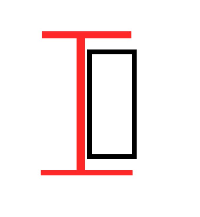

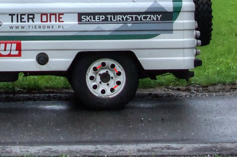

Nowy temat, żeby każdy widział i nie był później zaskoczony. Jak niektórzy pamiętają - w tym roku pękła mi felga, a właściwie to dwie. Wszystkie były z Suzuki, z okrągłymi otworami. Jedna popękała pomiędzy otworami, a druga na obrzeżu. Po dogłębnej analizie tematu - wiem co było przyczyną.
Otóż problem spowodowało złe ET, felga miała czoło zbyt blisko jednej z krawędzi. Przez to pracowała na rozciąganie, co było dla niej niekorzystne.
Image1.jpg [ 11.71 KiB | Przeglądany 10131 razy ]
Obrazek prosty, ale czarne to bęben, czerwone felga. Jak widzicie najechanie na coś, wpadnięcie w dół, szczególnie wewnętrzną stroną - powoduje rozciąganie strony zewnętrznej, czyli czoła felgi. Skutek jak na fotce:
IMGP6437_tonemapped.jpg [ 70.98 KiB | Przeglądany 10131 razy ]

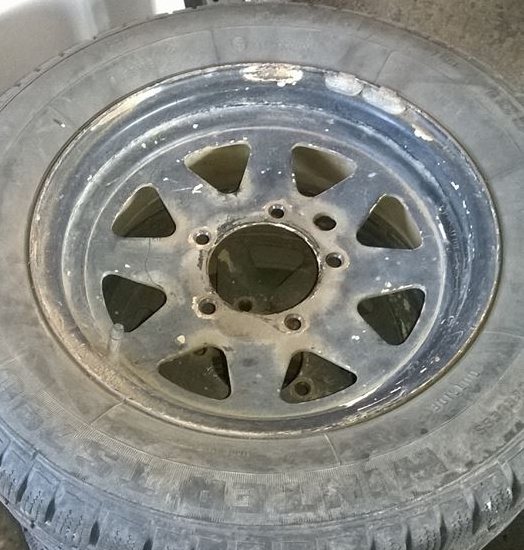

Dlatego teraz kupiłem felgi z innym ET - słynne trójkąty od Suzuki Samuraia. Wyglądają tak:

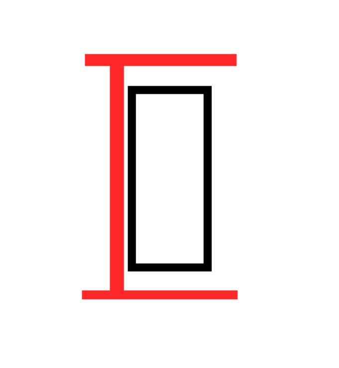

W ich przypadku rozkład sił będzie wyglądał tak jak na grafice poniżej:
Image2.jpg [ 11.34 KiB | Przeglądany 10131 razy ]
Czyli felga będzie pracować na ściskanie, a nie rozrywanie, co powinno pozwolić uniknąć atrakcji.
Na koniec - kupując felgi od Suzuki pamiętajcie aby unikać tych w kółeczka, z tym że one występują w dwóch różnych ET - takie jak moje (z punktu widzenia usera Żuka - najgorsze) - mają wentyl ZA czołem felgi. Dostępne są równiez takie w kółeczka które mają wentyl PRZED czołem felgi - te lepiej zniosą jazdę w Żuku;-)

Zginanie, owszem, ale przenoszenie siły na czoło felgi to już rozciąganie. Zginanie było na obręczy.
Post: 02 grudnia 2015, 20:33
Nie zgodzę się Piotrze - rozciąganie masz takie samo bez względu na ET. Za to drastycznie zmienia się moment gnący - zamiana jaką proponujesz nie będzie wpływać na siły rozciągające w tarczy koła, za to zmieni wartość momentu zginającego tarczę - od którego najprawdopodobniej powstały pęknięcia.
BTW może być tak, że po prostu masa pojazdu je wykończyła a nie przybysz z kosmosu (ET) ;)
Post: 02 grudnia 2015, 20:43
Problem byłby też mniejszy, gdyby felga-piasta miały centrowanie jak w wiekszości aut-a w żukach niestety wszystko na szpilkach wisi. momenty zginające wspomagane siłami rozciągającymi mogą do peknięcia takiej wiotkiej felgi doprowadzic. można sobie taką sytuację rozrysować

ale trójkąty chyba tylko 15 cali były, także tych opon nie założysz :/
w samurajach odwracało się też te trójkąty żeby większy rozstaw był, do tego szlifowało się zacisk bądź wytaczało dystans ze starego bębna i wszystko był git. wytrzymywały w offroad'zie bardzo dużo także wytrzymają i żuka (nawet w afryce :))

Ano może się zdziwić, bo Suzuki to 15 własnie...

Ja kupilem trójkąty 16cali są już na żuku z nowymi oponami. Wszystko pasuje, koła są dużo szersze i licuja się z nadwoziem. O dziwo łatwiej kreci się kierownicą ale obnażyły mankamenty układu kierowniczego. Nie ma też efektu pochylajacego się auta na zakrecie. Ogólnie duży plus ale trzeba skasować wszystkie luzy bo auto ucieka na dziurach i koleinach.
