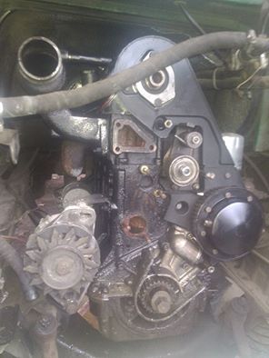

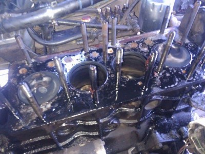

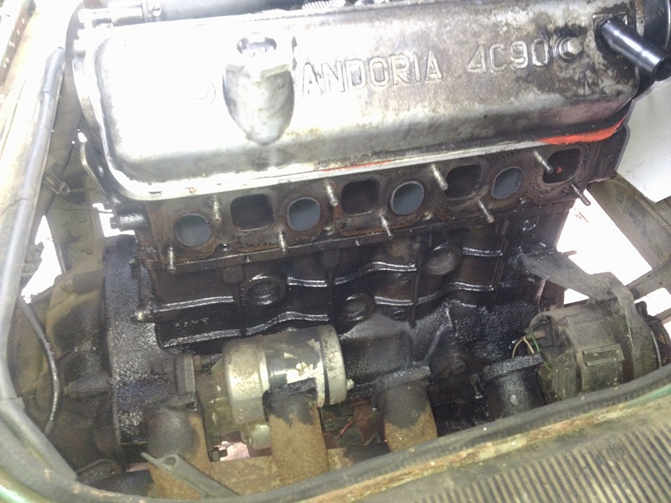

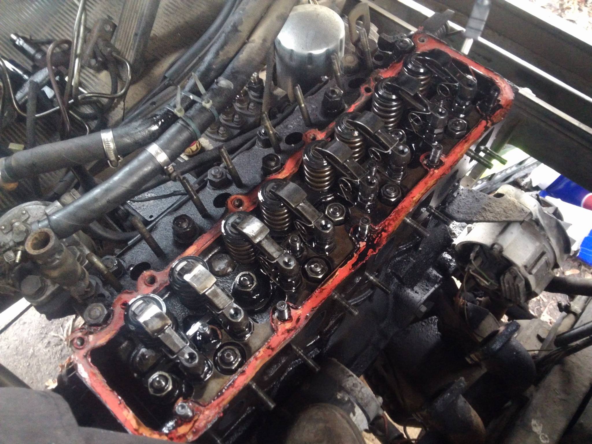

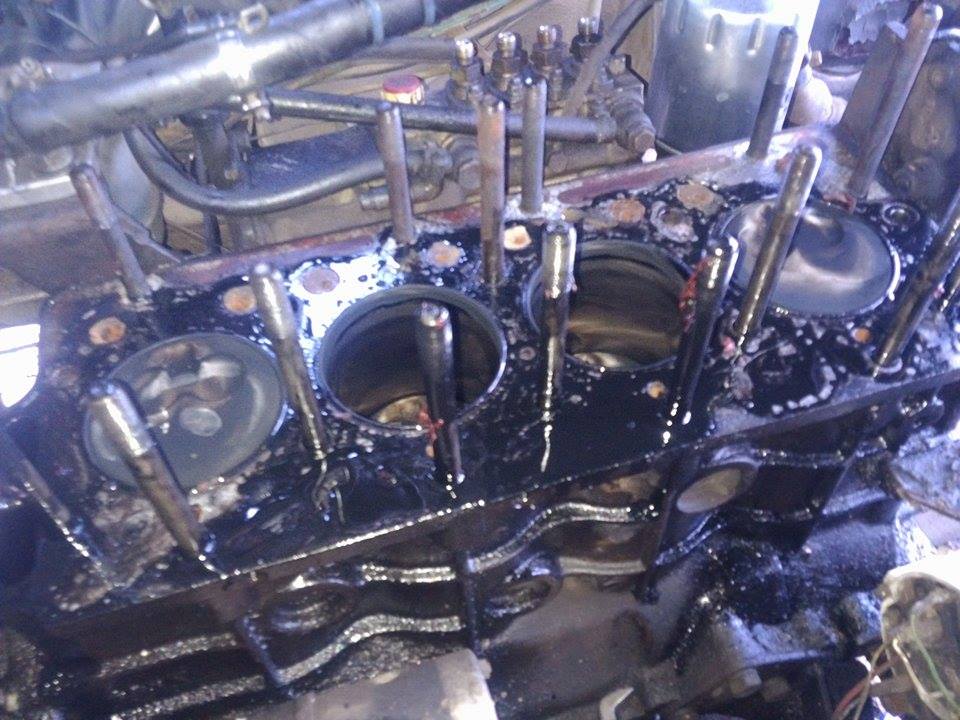

Wklejam fotki w załacznikach
najlepiej by było silnik wyciągnać w całości ale nie mam do tego warunków, wszystko robie na dworze a przecież jest zima .
nie najlepsza pora na grzebanie :D

Post: 14 grudnia 2015, 11:51
Silnik był taki mokry przed naprawą?

tak cały w oleju

Post: 15 grudnia 2015, 14:32
miałem kiedyś styczność z 3ma andoriami, w tym 2 turbo w pocztowych lublinkach, wszystkie tak wygladały, a nawet bardziej. Taka fizjologia.
A zimy jeszcze nie ma. czyli tydzień na wyjecie motoru. Na pociechę powiem, że co prawda pod dachem, ale bez ogrzewania robię dzień w dzień. Latem +40 zimą -15, bo lekkie zimy byly. Jeszcze żyję.
