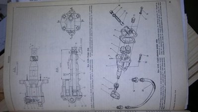

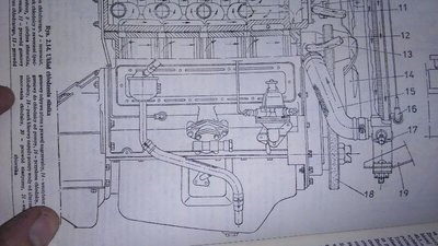

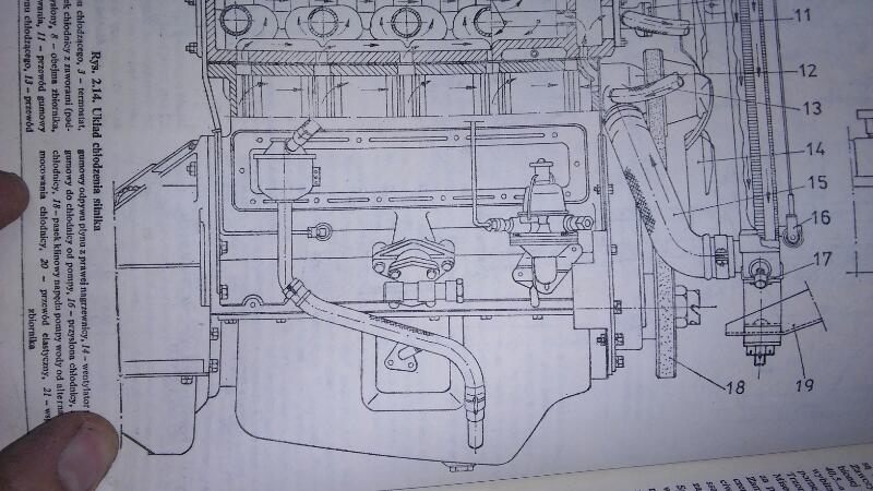

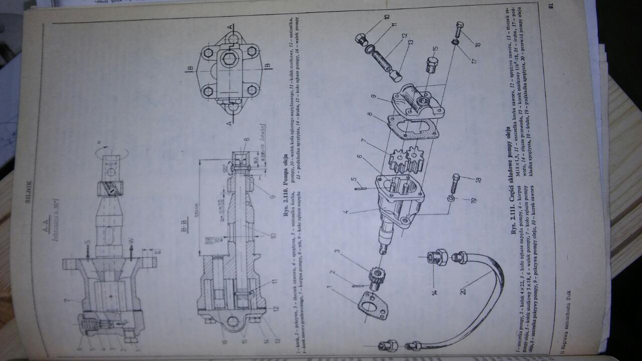

Po przerwie swiateczno noworocznej powrocilem do grzebania w tym przekletym silniku. Po rozebraniu pompy jest wszystko OK, zaworek jest czysty i chodzi bez oporow. Ale cos innego mi sie wydaje, mianowicie czy ta pompa jest dobrze zlozona tzn. czy pokrywa jest w dobra strone obrocona.
Niech mi ktos sprawdzi i napisze z ktorej strony po zalozeniu pompy do silnika powinna byc ta śruba do zaworka przelewowego.
Post: 18 stycznia 2016, 15:36
Akurat mam książkę pod ręką.
rps20160118_153021.jpg [ 89.41 KiB | Przeglądany 12473 razy ]
rps20160118_153459.jpg [ 71.29 KiB | Przeglądany 12473 razy ]

Dzieki. Wychodzi na to ze pompa jest fabrycznie zle poskladana. Pokrywa dolna jest zalozona odwrotnie. Chwilo stan zdrowia nie pozwala mi przez jakis czas grzebac w garazu ale jak tylko bede mogl spronuje to obrocic i sprawdzic.
