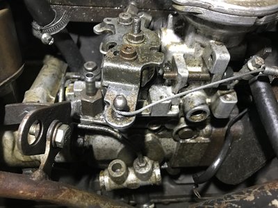

Uaz z silnikiem andoria 4CTi90 mam spory problem z odpalaniem
Świece żarowe grzeją . Pompa wtryskowa Boscha
Jak ręczną pompką się naciśnie to ropa sączy się się po pompie, coś pompa jest nie szczelna.

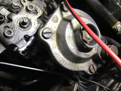

Dodatkowo trzy kable od pompy są połączone w jedno i podłączone do zapłonu
Czy tak powinno być?

Kolego, możesz tam mieć kilka problemów na raz. Na początek wymień wszystkie elastyczne węże paliwowe. Lubią pękać i układ się zapowietrza, zanim zaciągnie paliwo - to jest taki efekt długiego kręcenia. Druga sprawa, trzeba by sprawdzić ustawienia samej pompy, ale najpierw wężyki. Potem do weryfikacji ustawienie kąta wtrysku, wtryskiwaczy i na koniec samej pompy.

Przewody elektryczne powinny być podłączone równolegle razem, napięcie powinno być podawane po stacyjce.
Jeśli wycieki nie są z przewodów zasilających, to czeka Cię demontaż pompy i jej uszczelnienie. Bardzo ważną rzeczą w andorii do poprawnej pracy jak i rozruchu jest poprawne ustawienie statycznego kąta wtrysku.

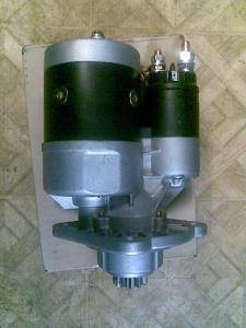

Rozrusznik chyba Magneton. Załączam zdjęcie.
trzy kable od pompy są połączone w jedno i podłączone do zapłonu w stacyjce
