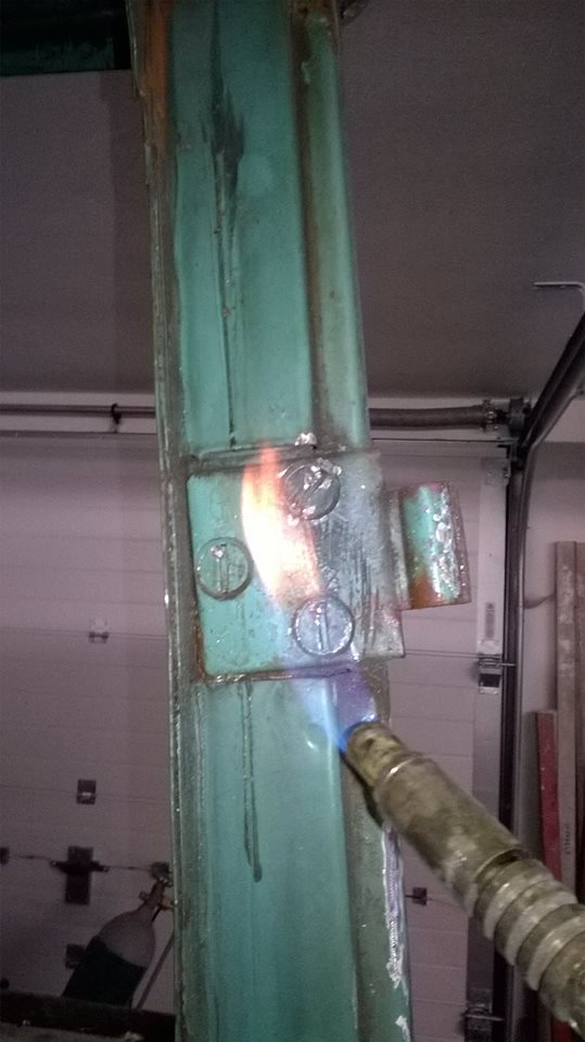

Ja robiłem to tak pomogło
10.jpg [ 70.04 KiB | Przeglądany 9742 razy ]
Błękitny Grom
Post: 07 lutego 2016, 13:30
nooo, na sam widok tego miotacza śruby same wyszły i przeprosiły
