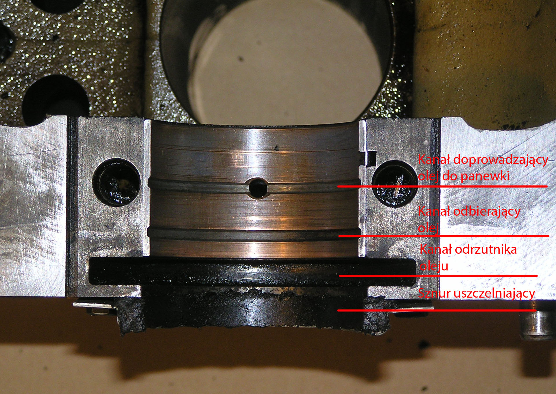

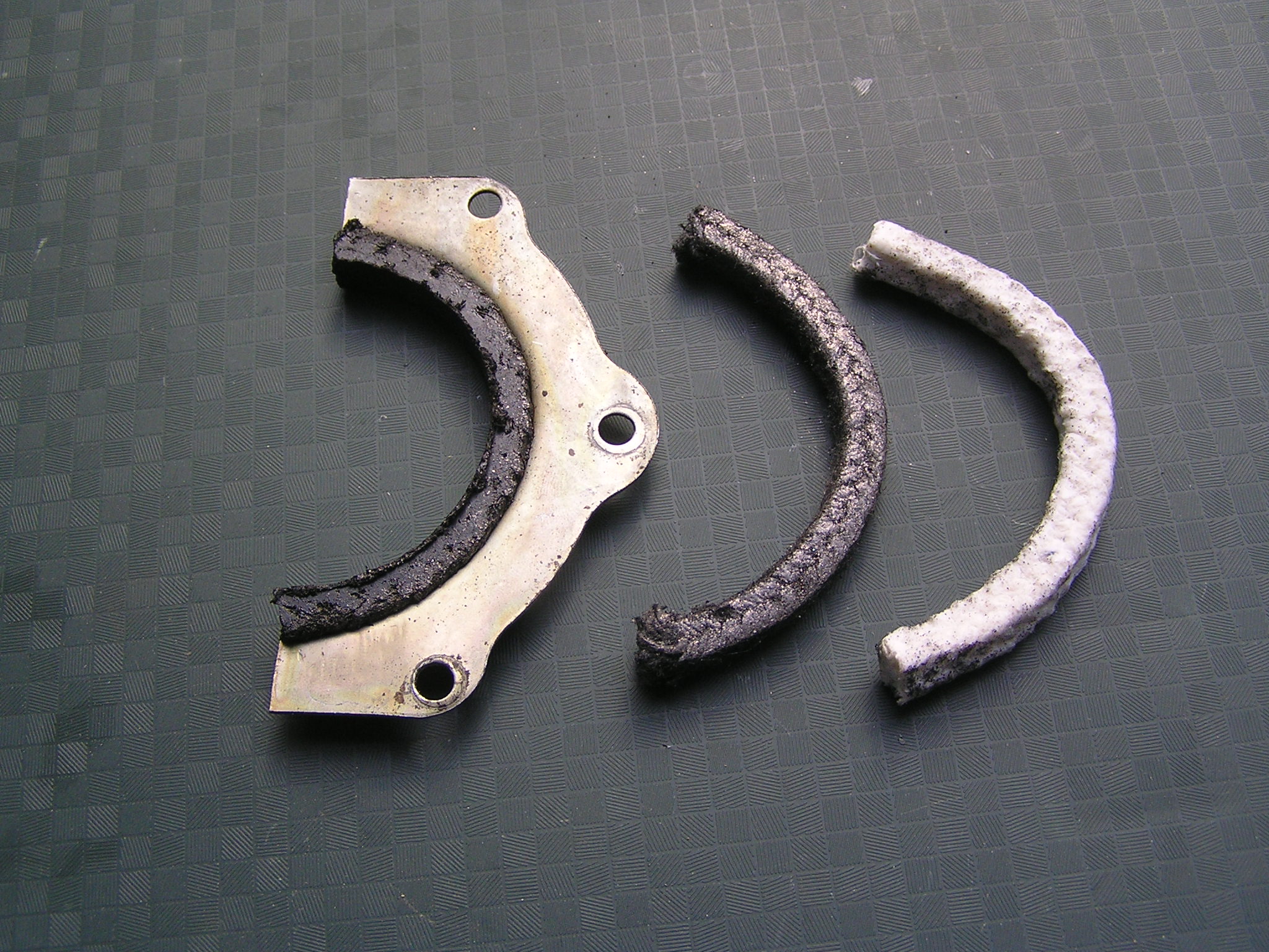

Zastanawiam się , czy jest jakiś sposób na uszczelnienie tylne wału korbowego . Kupiłem
dwa komplety do uszczelniania silnika . W jednym był sznurek czarny , a w drugim biały .
Który lepszy ? A tak w ogóle czy ten wynalazek z lat 50 ub. wieku nie da się czymś zastąpić ?

wymiary właściwe , odporność na olej , temperaturę też a na dodatek sprężystość lepsza od sznurka .

200 stopni celcjusza... bardziej głośno myślę, niż wiem - ale chyba nie trudno o wyższą temperaturę na styku wału ze sznurem, przy wyższych obrotach wału...?
Wg kumpla problem z wyciekami powoduje nie tyle sam sznur, co zbyt mała grubośc tej blaszki go mocującej (pęczniejący sznur ją wypycha). Może jakimś pomysłem jest wykonanie tej blaszki z grubszej blachy?

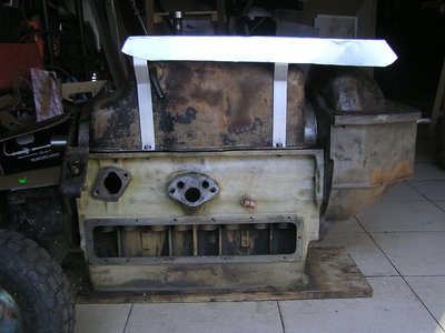

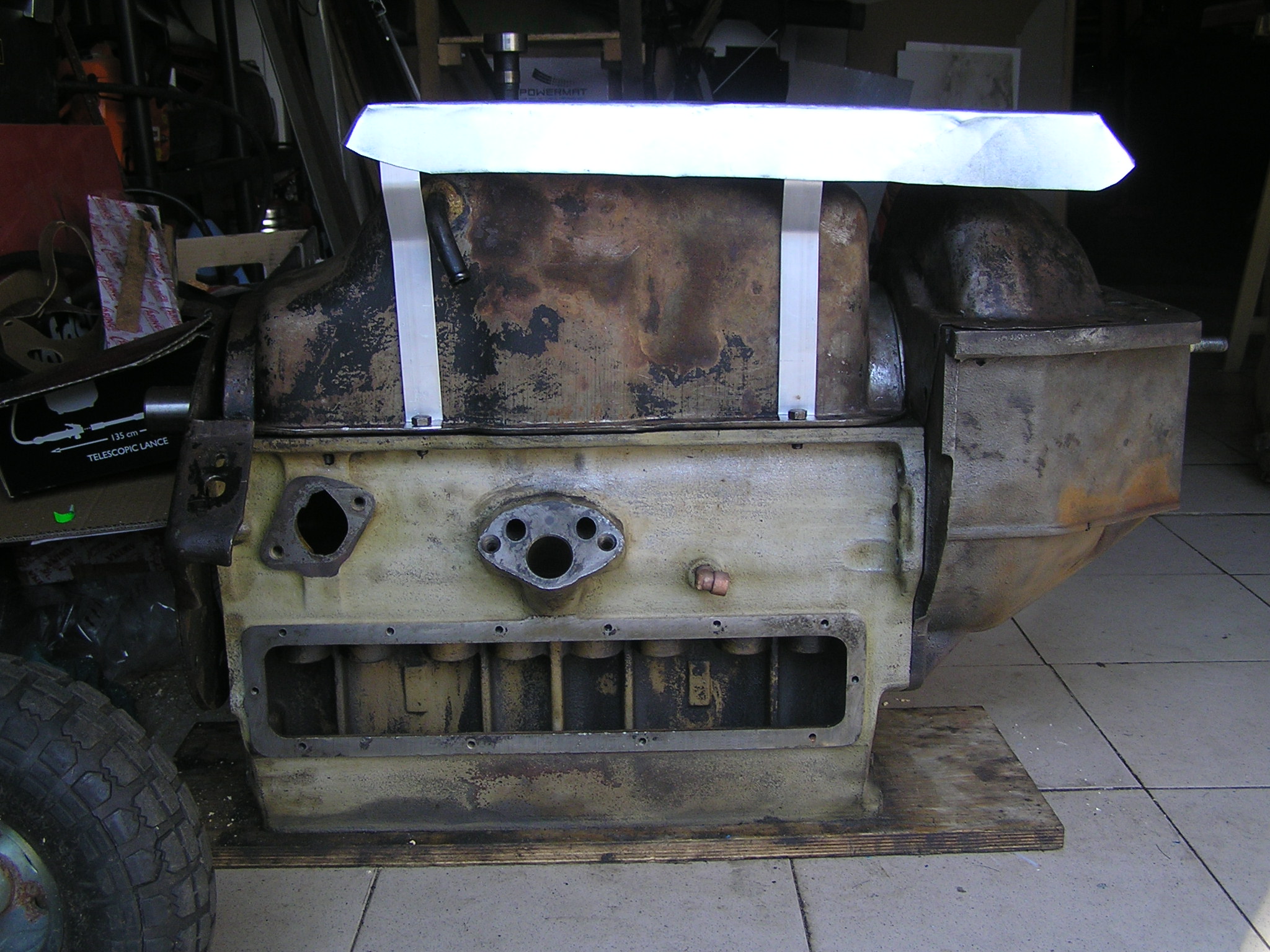

To raczej nieprawdopodobne - blacha ma 1,4 mm i nie widzę żadnych śladów deformacji . Moim zdaniem sznur robi się z czasem kruchy i niesprężysty . Ale ponieważ nie śpieszy mi się z remontem tego silnika , i mam zamiar trochę na nim poeksperymentować , to chyba kupię ten czarny i zrobię próbę . Mam i tak rozebrany silnik , który właśnie kompletuje i zakładam , że potrzymam go do jesieni na stojaku , gdzie parę godzin popracuje bez obciążenia . A tymczasem kombinuję rozwiązanie na czarną godzinę . Niedawno Diesel też kombinował z taką miską . Ja mam wygodniej , bo silnik w garażu i do góry miską , a na podwórku Nysa z silnikiem gdzie mogę przymierzyć . Oczywiście po uprzednim wyjęciu tego kartonu , który robi za pampersa .

sznur silikonowy może sie szybko wytrzeć. sznur nbr-to zwykła guma olejowa, z czasem twardnieje i kruszy się. oba raczej do uszczelnień spoczynkowych, ale ja bym z tematem uderzył do GG trading na Łopuszańską 36 oni by coś poradzili w tym temacie:

Nie pamiętam jakie to było auto, ale był to dokręcany gotowy korpus na uszczelniacz. Wykonany z aluminium.

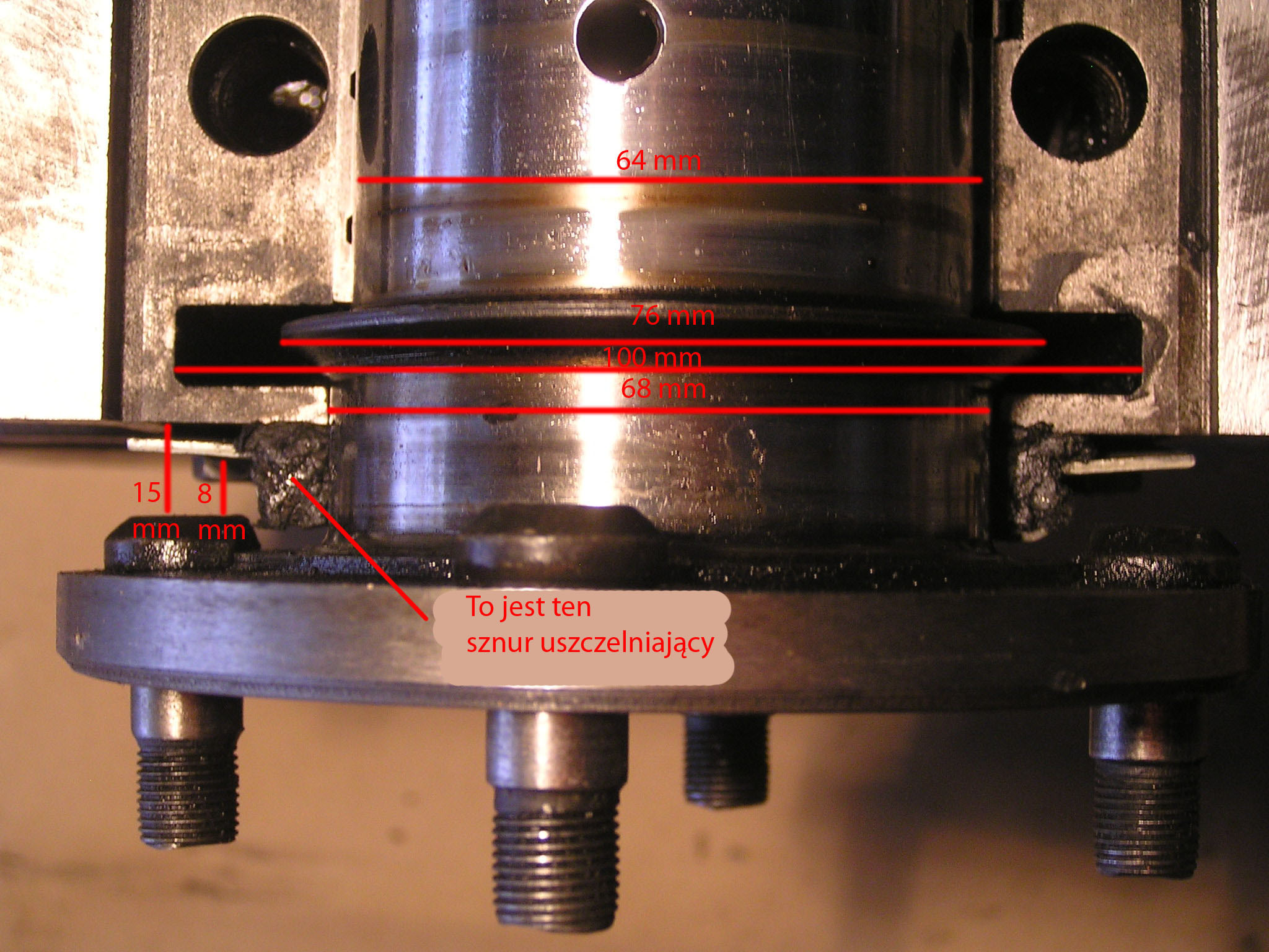

Też o tym myślałem, ale po wstępnych przymiarach widzę, że w S-21 nie ma na to miejsca. No i nie ma bieżni na wargę uszczelniającą uszczelniacza- kołnierz wału korbowego jest za wąski.

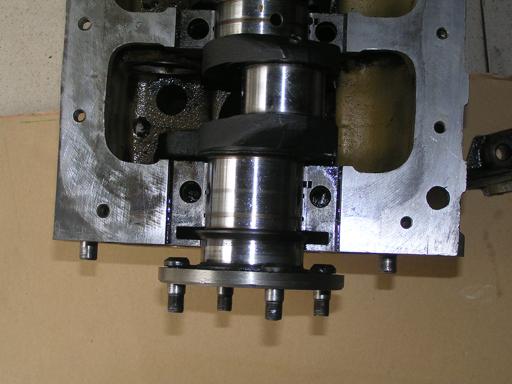

Porobiłem trochę pomiarów i wychodzi na to , że tam jest za mało miejsca , aby coś nowego wymyślać .
Wydaje mi się , że jednak trzeba skoncentrować się na wyszukaniu dobrego jakościowo sznura . Moim zdaniem w latach 70 - 90 nie było takich dobrych materiałów jak obecnie , a współcześni producenci tzw." komplet uszczelek do S-21 " robią to z możliwie najtańszych materiałów .
Zastanawia mnie tylko taka rzecz : do panewki olej dostaje się środkowym otworem z wału korbowego . Po wykonaniu swojej roboty wysącza się z jednej strony do skrzyni korbowej , a z drugiej do tego kanału odbierającego i przez pokrywę panewki wraca do miski . Ewentualne resztki oleju powinien zebrać odrzutnik , który też w swoim kanale ma otwory wypuszczające olej do miski . Dlaczego więc olej dochodzi i przesącza się przez ostatnie uszczelnienie jaki jest sznur ? Zastanawiam się , czy nie należy zwiększyć średnicę otworów w pokrywie panewki oraz w kanale odrzutnika ? .

To na samym końcu wału , to mocowanie koła zamachowego . Ma średnicę 140 mm. i jest częścią wału korbowego , a gdyby miał tam być simmering , to musiał by mieć średnicę wewnętrzną 68 mm . Więc jak go tam wsadzić ?
