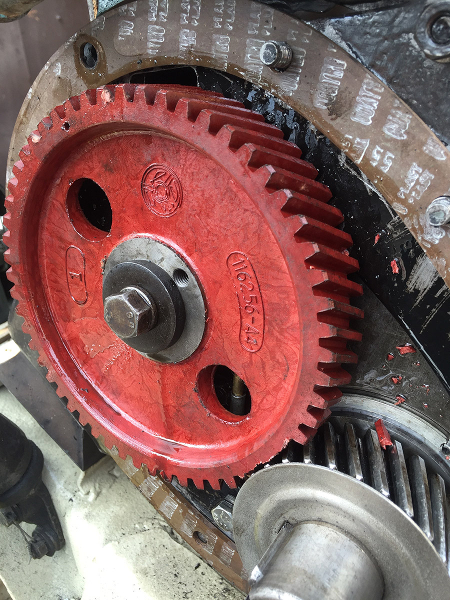

Taka sytuacja:
- był robiony remont silnika
- silnik został złożony
- było próbne kręcenie wałem i wszystko było ok
- silnik został odpalony
- po około minucie pracy zerwały się 4 ząbki na kole rozrządu co widać na zdjęciu
- rozrząd stanął, wał korbowy chwilę się jeszcze obracał
Pytanie do kolegów:
Jakie mogły być przyczyny uszkodzenia koła rozrządu i jaki to miało wpływ na silnik?
Dodam, że koło rozrządu było nowe ze współczesnej produkcji (zakupione w Moto-Trans Koszalin).
IMG_9260.jpg [ 424.17 KiB | Przeglądany 11966 razy ]

A rozrząd był wstępnie nasmarowany, czy gdzieś się przytarł?

Nasmarowany. Zastanawiam się, czy to koło nie było z jakiegoś lipnego materiału.

te kola z prod. PRL sa takie brazowe , byc moze ze to shit to czerwone , walek rozrzadu daje sie obracac ?

Dokładnie, w Koszalinie sprzedali mi te czerwone - jest prod. rosyjskiej. Już zamówiłem brązowe koło z PRL-u. A wałek rozrządu się obraca - kolizji nie było, bo nie mogło być - niepotrzebnie speniałem ;)

takie z PRLu sa jedynie na allegro jeszcze , widocznie to czerwone niejest tak dokladnie obrobione i zablokowaly sie zeby

poszło przez te luzy wzdłuzne wału-brak półksiężyców. albo tamte ciule źle załozyli/coś im wpadło i podcięło ząbki.wałek rozrządu przy obracaniu nie ma przycięć?ruskie koła są ok, GAZy śmigają i nie ma kłopotów.
a zawory się nie pokrzywią, bo silnik w nysie bezkolizyjny.

Nie, nie, po tamtych ciulach jest już poprawione, tzn. luzy są już zniwelowane, półksiężyce nowe założone na nowych bolcach. Wydaje mi się, że tu zawinił materiał z którego wykonane jest koło rozrządu.

A mi się wydaje, a prawie jestem pewien, że koło nie było okrągłe. W sensie - miało bicie. U nas też tak było. Przy obracaniu w jednym miejscu był większy luz miedzy kołami, w innym miejscu mniejszy. Ale po nasmarowaniu, dotarciu pracuje bez zarzutu. To jednak było faktycznie koło ze starych zapasów - brązowe. Niestety - brak możliwości regulacji luzu międzyzębnego daje się tu mocno we znaki i koło prawdopodobnie było źle wykonane. Zrób pomiary jednego i drugiego. Kupisz następne to tak samo - najpierw je pomierz i poobracaj na sucho. Wtedy będziesz lepiej czuć wszystkie niedoskonałości. Jeśli będzie okej, to do złożenia zalejesz olejem i próbne odpalenie.
Post: 29 kwietnia 2016, 16:35
U Bartoga okazało się, że problem wyniknął z montażu - to nie była wina koła.

Odkopuje temat, ponieważ mam podobny problem.
Koło się rozsypało nagle po kilku latach użytkowania.
Rozrząd się kręci i wygląda na to, że nic więcej nie ucierpiało.
Ale mam tez pytania:
- jaki jest dopuszczalny luz osiowy wałka rozrządu?
- Z kontekstu wyszło mi, że wynika on z braku półksiężyców (dysponuje ktoś rysunkiem technicznym, gdzie je znajdę?)
- Kupiłem nowe koło brązowe ale klin jest minimalnie za duży. Szlifować klin czy powierzchnię w kole?
- Zauważyłem na smoku olejowym, że brakuje jednej blaszki mocującej obudowę smoka (blachę nad sitkiem). Co z tym robić?
Z góry dzięki za odzew!
Post: 14 stycznia 2019, 18:21
półksięzyce to są od luzu osiowego wału korbowego.
z blacha nad sitkiem nic nie rób, oczyść tylko smok z syfu dokładnie
Post: 14 stycznia 2019, 18:56
Rejestracja: 28 kwietnia 2015, 20:25
Posty: 54
Pojazd: Gaz 69 z sercem S-21
Struclew dzięki za uświadomienie :)
A jaki luz osiowy może mieć wałek rozrządu?
U mnie jest pewnie kilka milimetrów.
