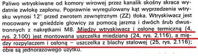

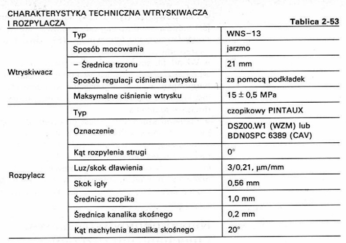

Dla potomnych:
Komentarz: Charakterystyka wtryskiwacza.
charakterystyka wtryskiwacza.jpg [ 100.14 KiB | Przeglądany 6126 razy ]

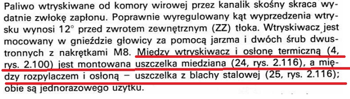

Komentarz: Jednorazowe uszczelki wtrysku.
uszczelki wtrysku.jpg [ 82.33 KiB | Przeglądany 6126 razy ]

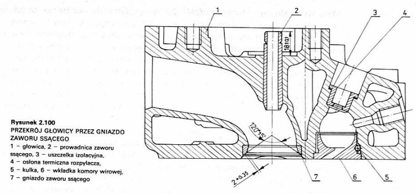

Komentarz: 2.100
2.100.jpg [ 96.05 KiB | Przeglądany 6126 razy ]

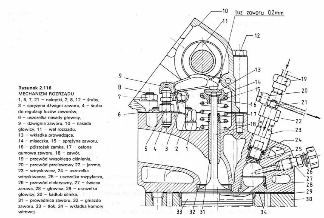

Komentarz: 2.116
2.116.jpg [ 231.79 KiB | Przeglądany 6126 razy ]
