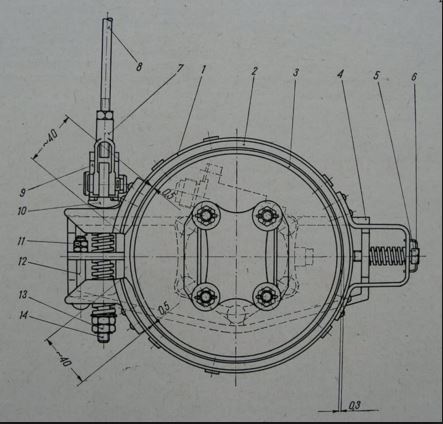

Czy ktoś może ma śruby regulacyjne nr.5 i 12 i sprężynkę śruby 5 lub mógłby zwymiarować? Jakieś doświadczenia czy patenty z regulacji. Ogólnie to całkiem fajnie rozwiązane. Kupiłem nowy bęben i taśmę. Wszystko pasuje tylko u mnie te śruby zastąpione innymi. Ciekawe co diagnosta powie na ten hamulec :)

Klamot pisze:
[...]Ogólnie to całkiem fajnie rozwiązane.
Fajne jak fajne. Większa masa i trudne do przewidzenia zachowanie pojazdu w przypadku hamowania na nierównomiernie śliskiej nawierzchni - możliwość wykręcenia efektownego bączka na przykład ;)
Post: 13 marca 2016, 09:58
To ma zastosowanie tylko jako postojowy... a był stosowany i w cięższych pojazdach"
Star 25
Star 266 (w wersji tarczowej)

Ciekawostka, ale ze względu na przełożenie w moście hamulec na wale jest bardzo skuteczny. Bez problemu można wyjechać z rolek na przeglądzie. Hamując ostro podczas jazdy można chyba uszkodzić dyfer, trzeba z umiarem... Ruszyłem też, a raczej próbowałem ruszyć parę razy z zaciągniętym hamulcem, czuło się że stoi na mur...
W Nisanie Patrolu i Land roverach niektórych też jest taki, ma tylko nie taśmę a szczęki i nazywany jest hamulcem postojowym.
Nie narzekam już na jego skuteczność :)
Post: 03 grudnia 2016, 17:00
Nie próbuj nim hamować w czasie jazdy, można ukręcić półosie w moście... Znane są takie przypadki ;) On jest stricte "postojowy" właśnie :)
