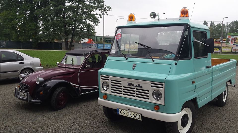

witam
mam ciągle problem z drganiami silnika jak i całej budy w andorii 4c90 i nie wiem jak sobie z tym problemem poradzić
zostały wymienione wszystkie poduszki pod silnikiem i skrzynią wtryski były w sprawdzeniu pompa wtryskowa poszła do kontroli i ponownej regulacji,podniesione wolne obroty ale na chwilę obecną z marnym skutkiem mocna drżą lusterka ciężko utrzymać otwarte drzwi bo tak drży więc szu7kam jakiegoś wyjścia z sytuacji....
przod po remoncie.jpg [ 96.67 KiB | Przeglądany 8341 razy ]
