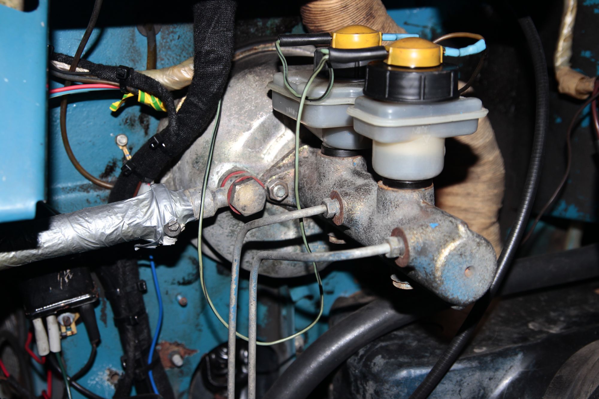

Moj znajomy ma Strazaka z 1994r, ostatnio zabral sie za hamulce I po odkreceniu dwoch zbiorniczkow zobaczyl, ze w jednym jest plywak, a w drugim nie. Czy to jest czujnik stanu plynu hamulcowego? Ma podpiete kable do tego, no I czy musza byc 2 "plywaki" czy jeden? Moj Zuk z racji wieku, 82', ich nie posiada.. Czy na desce jest kontrolka od tego? Koles to Wloch, wiec za bardzo nie kuma, co jest grane w tym sprzecie, ale idzie mu juz lepiej.. ostatnio wymienil sam swiece hehe.. Dajcie znac. Pozdro Mirek

Jeżeli mówimy o zbiorniczkach płynu hamulcowego to musi to być pływak od kontroli poziomu. Pływak pewnie jest jeden bo zbiorniczki zazwyczaj są połączone ze sobą. Jakbyś jakieś fotki wrzucił to moża by coś więcej wydedukować
Post: 28 kwietnia 2018, 08:04
W nowszych żukach jest zbiorniczek na pompie pod maską, ma dwie komory - dwie zakrętki, dwa pływaki. Może jedną pokrywę ktoś zamienił i został jeden pływak. Zbiorniczki są wszak ze sobą połączone, ale tylko górą, jeśli poziom płynu spadnie poniżej poziomu ich łączenia funkcjonują jako dwa osobne zbiorniczki - inaczej układ dwuobwodowy miałby średni sens :)
Czujnik poziomu płynu hamulcowego jest podłączony pod kontrolkę ręcznego. To jest kontrolka zaciągnięcia ręcznego i awarii układu hamulca zasadniczego :) Kontrolka powinna być po prawej u góry czerwona, po prawej u dołu powinna być kontrolka ładowania (jak się świeci to nie ma ładowania).
Dokładnie jest jak piszesz - jeżeli jednak pływak byłby ustawiony na zadziałenie na poziomie połączenia zbiorniczków to jeden teoretycznie wystarczyłby do sygnalizowana wycieku płynu.
Post: 29 kwietnia 2018, 21:51
Zdaje się, że poziom "minimum" w zbiorniczkach jest poniżej łączenia, ale nie mam pod ręką, żeby sprawdzić na 100% :)

Dzieki chlopaki, zaraz kolesiowi odpowiem, wyglada na to, ze jeden zostal wyjety.
