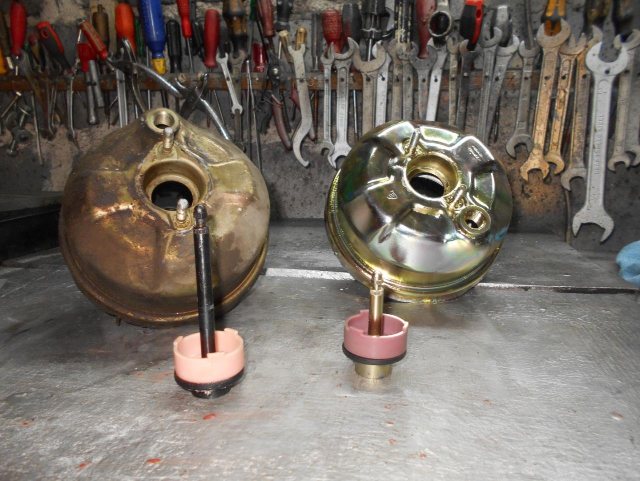

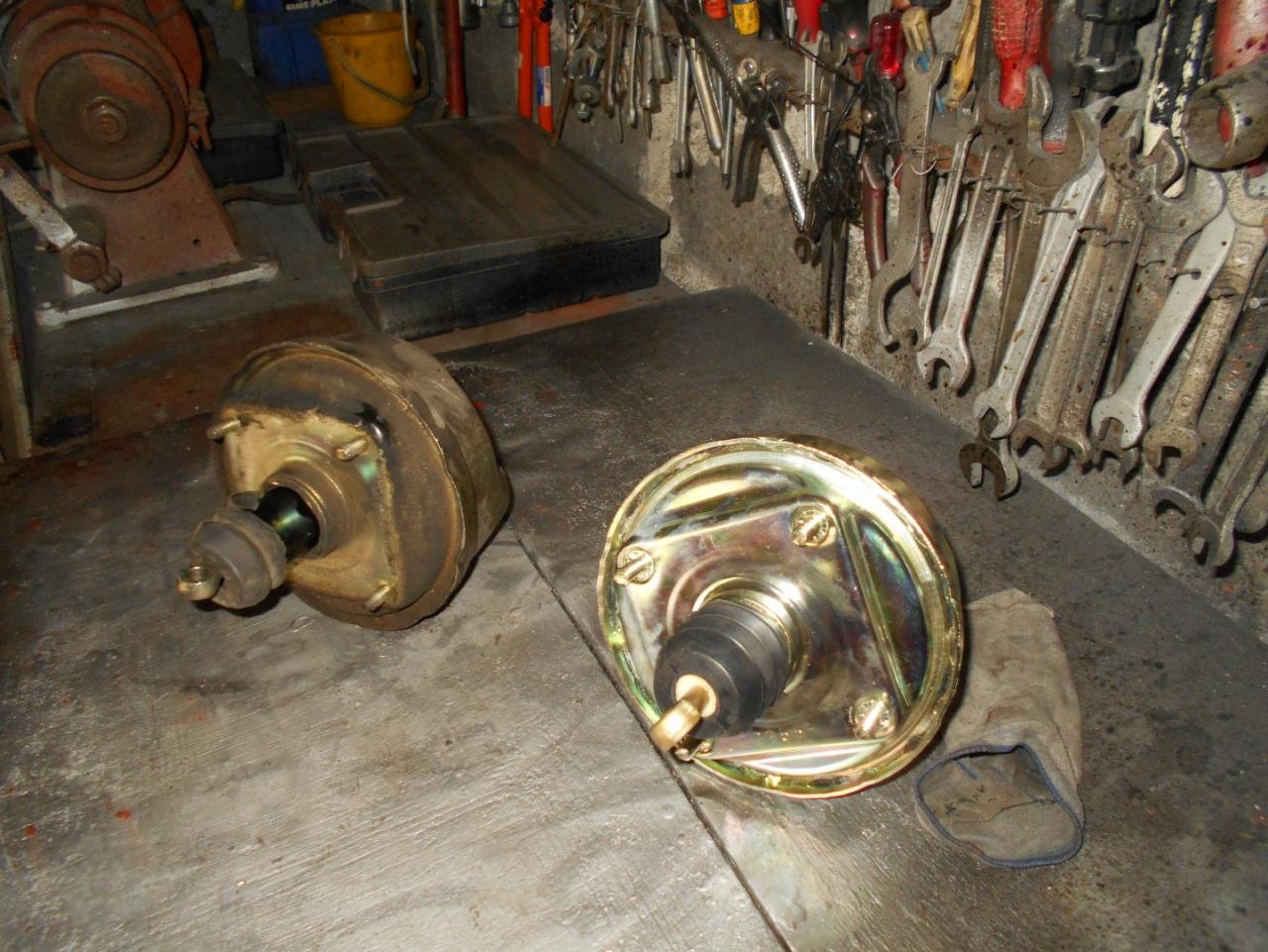

stare serwo zostało zastąpione nowym :D przyzwyczajony do mocnego gniecenia pedału hamulca, przy pierwszym hamowaniu podczasczas jazdy próbnej obejrzałem z bliska przednią szybę :wink: różnica jest zasadnicza 8)
a tu porównanie długości trzpieni w zależnosci od wersji serwa - to czarne było przy starym serwie
SERWO TARPAN 2.5D.JPG [ 176.85 KiB | Przeglądany 9699 razy ]
SERWO TARPAN 239 2.5D.JPG [ 180.34 KiB | Przeglądany 9699 razy ]
