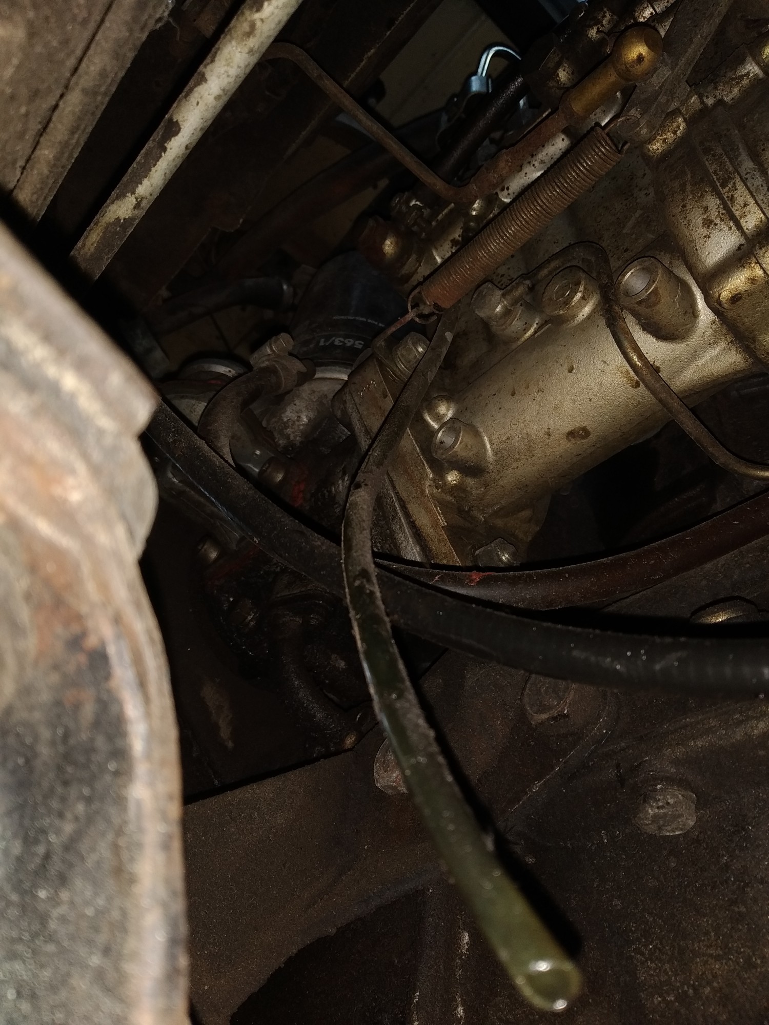

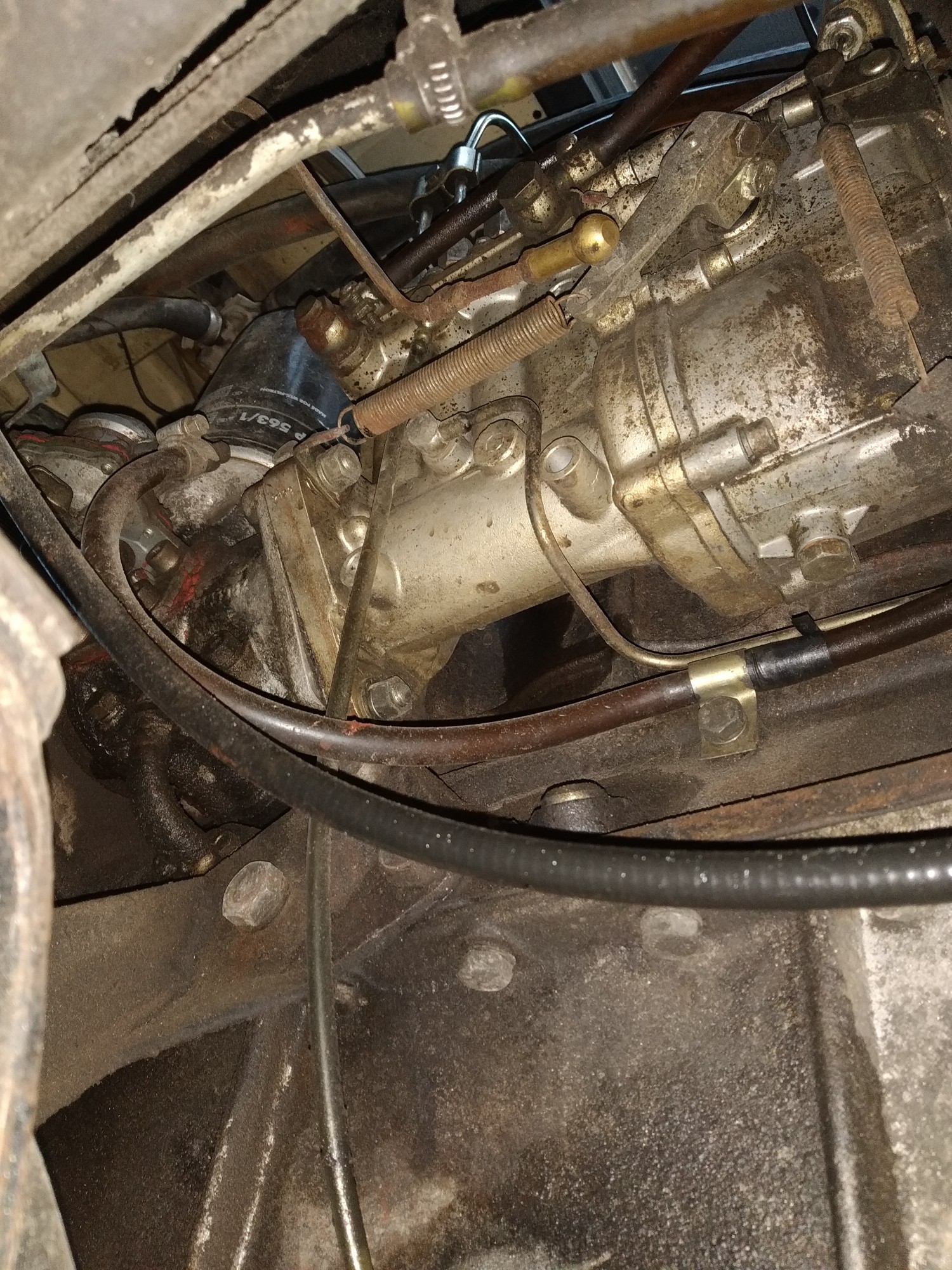

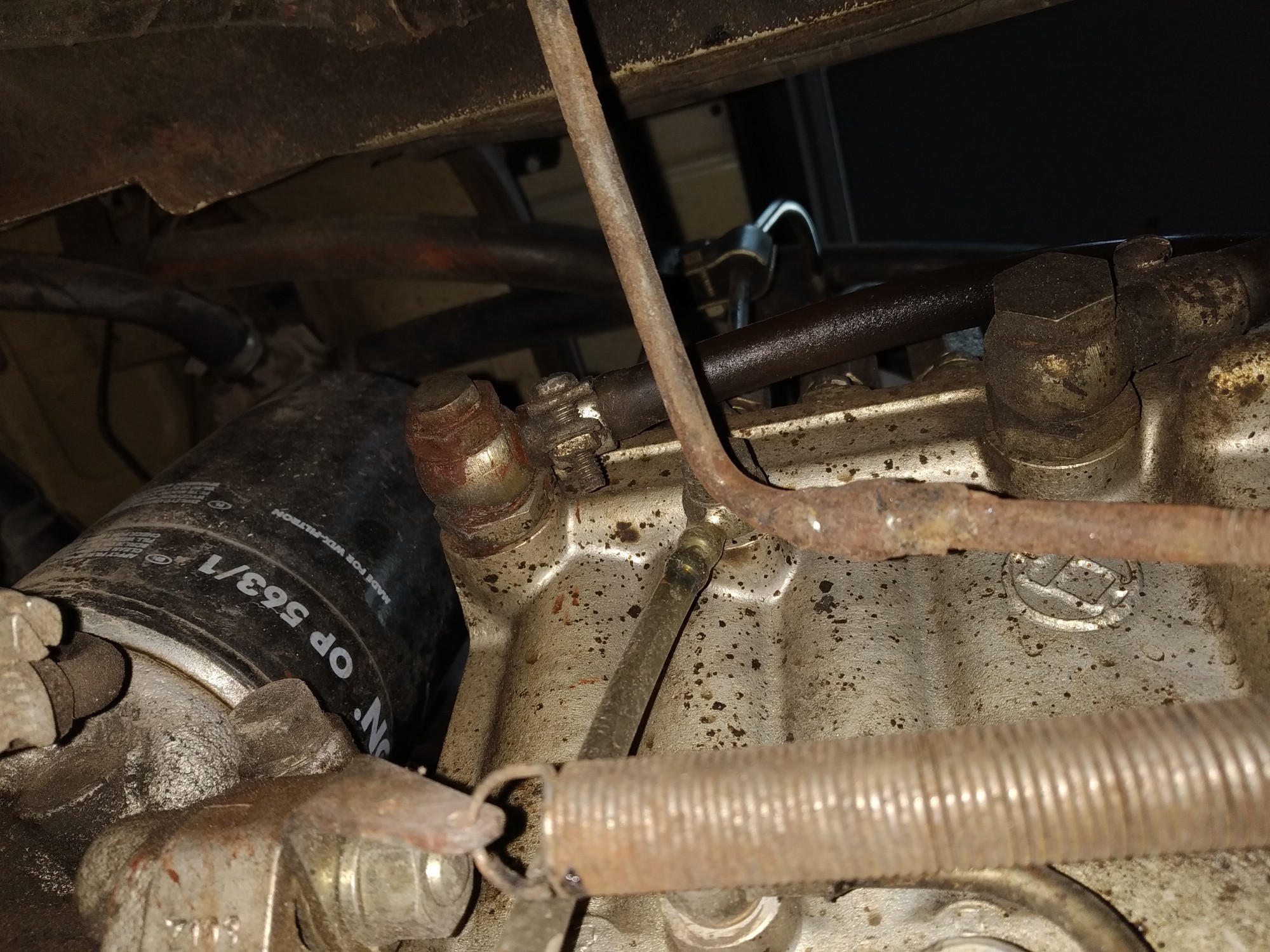

Panowie co to za rurka wychodzi z pompy wtryskowejMotorola,między zasilaniem a powrotem.
Bo u mnie wystaje tak 30cm i nie wiem czy tak ma być ?

Przepraszam za literówkę chodziło o pompę wtryskową motorpal
Post: 16 kwietnia 2019, 20:36
Podłącz to do króćca wejściowego (ssącego) pompy zasilającej ( w podstawie filtra oleju). Tu widać na zdjęciu.
