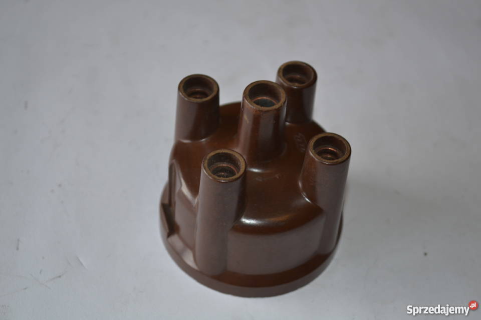

Dzień Dobry.
Mam pytanie odnośnie kopułek aparatu zapłonowego.
Nie wiem jakie jest oznaczenie mojego aparatu zapłonowego, jest on standardem w silniku S-21,
posiadam taką kopułkę:
http://www.moto-trans.koszalin.pl/image ... A.1925.JPG
Problem z tymi kopułkami jest taki, że kable są ciasno, często zdarza mi się, że kabel nie łączy, przez co silnik nie działa prawdłowo.
Zakupiłem ostatnio kopułkę pionową, ale ona nie pasuje (prawdopodobnie wschodnia produkcja do starszego typu apratu zapłonowego)
Czy orientuje się ktoś, czy polskiej produkcji kopułki pionowe będą pasować?
Post: 15 maja 2019, 09:13
Będą, ale kable mozess miec za krótkie. Do Nysy pozioma kopułka, do Zuka pionowa.
Post: 15 maja 2019, 10:49
Rejestracja: 15 maja 2019, 08:51
Posty: 4
Pojazd: żuk
Więc musi być to kopułka produkcji zelmot?
Post: 15 maja 2019, 11:17
Tak, choć jest szansa, że inne też będą pasować, ale po co eksperymentować, skoro te kopułki nadal są dostępne bez przesadnych problemów :)
Post: 15 maja 2019, 12:57
Posty: 4
Pojazd: żuk
Niby tak, no ale ja też kupiłem pierwszą lepszą, bo było napisane, że pasuje do żuka i nysy -
kopułka ma mniejszą średnicę i specjalny rowek na którym opiera się aparat zapłonowy jest nie po stronie wewnętrznej. Być może dedykowana do silnika M20, nie S-21. Może produkcji ZSRR do GAZów.
Post: 15 maja 2019, 15:51
Jakoś w połowie lat 60. zmienił się rozmiar zelmotowskiego aparatu zapłonowego - starsze mają pi razy drzwi 2cm wiekszą srednicę. W ZSRR większy był znacznie dłużej w produkcji.
Post: 15 maja 2019, 21:11
Posty: 4
Pojazd: żuk
Dziękuję za odpowiedzi.
Jak sprawa się ma w przypadku kopułki do elektronicznego aparatu zapłonowego? Czy macie informację czy pasuje do standardowego aparatu zapłonowego S-21. W tej kopułce kabel idący z cewki jest po przeciwnej stronie. Więcej miejsca dla pozostałych kabli
https://i.ytimg.com/vi/_S3gm3rAqCM/hqdefault.jpg
Post: 15 maja 2019, 22:08
Nie, cewki do elektronika są zupełnie inne. Taką kup:
kopulka-aparatu-zaplonowego-prosta-zuk-nysa-podkarpackie-wisniowa-482109310.jpg [ 22.46 KiB | Przeglądany 9233 razy ]
