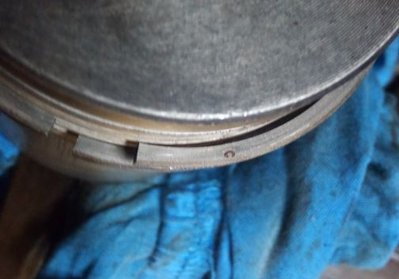

Otóż, podczas czyszczenia szczelin tłoka z nagaru zauważyłem, że pierścienie u mnie posiadają oznaczenie takie jak na zdjęciu, przy czym nie wszystkie i część z nich była tym oznaczeniem do góry a cześć do dołu.
Czy może wiecie co to za znak? co oznacza?
dzięki
pierścienie.JPG [ 30.76 KiB | Przeglądany 6191 razy ]
Post: 20 maja 2019, 21:29
to znak producenta-CR
oryginalne pierscienie 1 i 2 montujesz fazą do góry, 3 i 4 nie ma znaczenia
