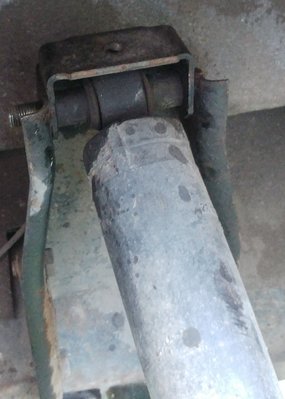

Witam, tak jak w tytule jak odręcic przedni amortyzator. Dolna śruba odkręcona na górnej nakrętka odkręcona jednak śruba nie chce wyjść. Kręci sie razem z tulejkami na których jest amortyzator. Czy tam jest wewnatrz jakiś gwint ?

Niestety śruba przyrdzewiała do tulejki. Można podgrzać palnikiem i próbować wybić podpierając mocowanie od strony łba, żeby się nie wygięło. Jak nie pójdzie to cięcie tulejki ze śrubą

Rozumiem ze nie ma tam żadnego gwintu. Wchodzi ona na wcisk ? Swoją drogą od razu zapytam jakie amortyzatory warto kupić? Auto używane sporadycznie

wycinaj od razu, szkoda gazu na grzanie. najlepiej piłą-lisicą, bo kątówka tam nie podejdzie. Jak chcesz tanie i w porzo amorki to SRL. sprawdzone, po 80-140kkm robią, rekordzista tyle Peugeotem Boxerem natłukł. nie wiem czy mają przody do lublina. ale tylne idzie zastosować od sprintera classic, jak w zuku.

Zmordowałem śruby szlifierką. Wybijanie faktycznie nie ma sensu.
