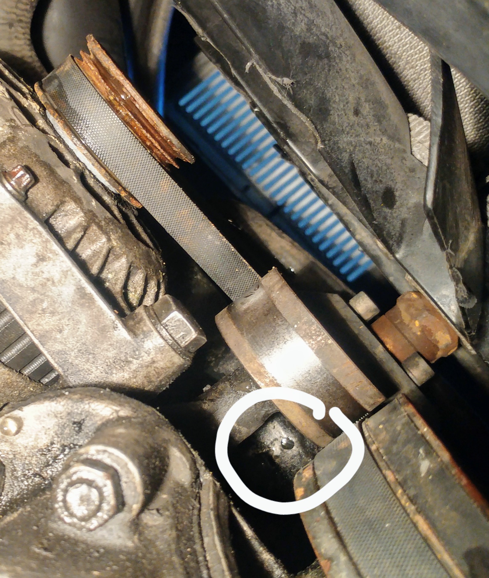

Witam, mam problem z uciekający płynem chłodniczym. Początkowo znikał go niewiele. Teraz wrecz się leje. Od spodu widać że ucieka on przez jakąś dziurkę. Zrobiłem zdjęcie tego miejsca. Co tam powinno być ??
Polish_20200805_204801931~2.jpg [ 662.53 KiB | Przeglądany 8073 razy ]

Wygląda na to, ze masz pompe wody do wymiany.

A czy w miejscu zaznaczonym na zdjęciu białym kółkiem nie powinien być jakiś odpowietrznik lub śruba ? Jest to otworem regularny wydaje mi sie że fabryczny i to właśnie z tego się leje.

Te otwory po to są. Jak padnie uszczelniacz to wycieka dziurką. Nie znam tej pompy z Lublina ale większość jeśli nie wszystkie tak mają. Wniosek
Padł uszczelniacz w pompie.

Pompa wymieniona. Mieliście rację. Dziękuję i pozdrawiam
