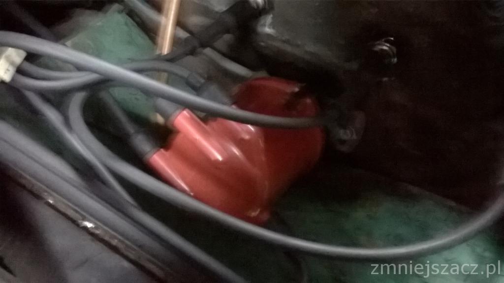

Tego żuka masz na module? Tzn. czy zapłon jest "elektroniczny" jak w polonezie, czy klasyczny rozdzielacz zapłonu, z samą cewką? W tych rozdzielaczach elektronicznych. lubił się walić "zielony kabelek"idący z modułu do rozdzielacza i powodował właśnie problemy przy przyspieszaniu, prykanie, dławienie itp.
To jest rozdzielacz nowego typu, do zapłonu elektronicznego, taki masz?

Tak wygląda mój aparat zapłonowy od góry.Ale kopułka jest zmieniona.
WP_20161123_001(1).jpg [ 50.28 KiB | Przeglądany 10120 razy ]
Post: 23 listopada 2016, 18:02
elektronik
