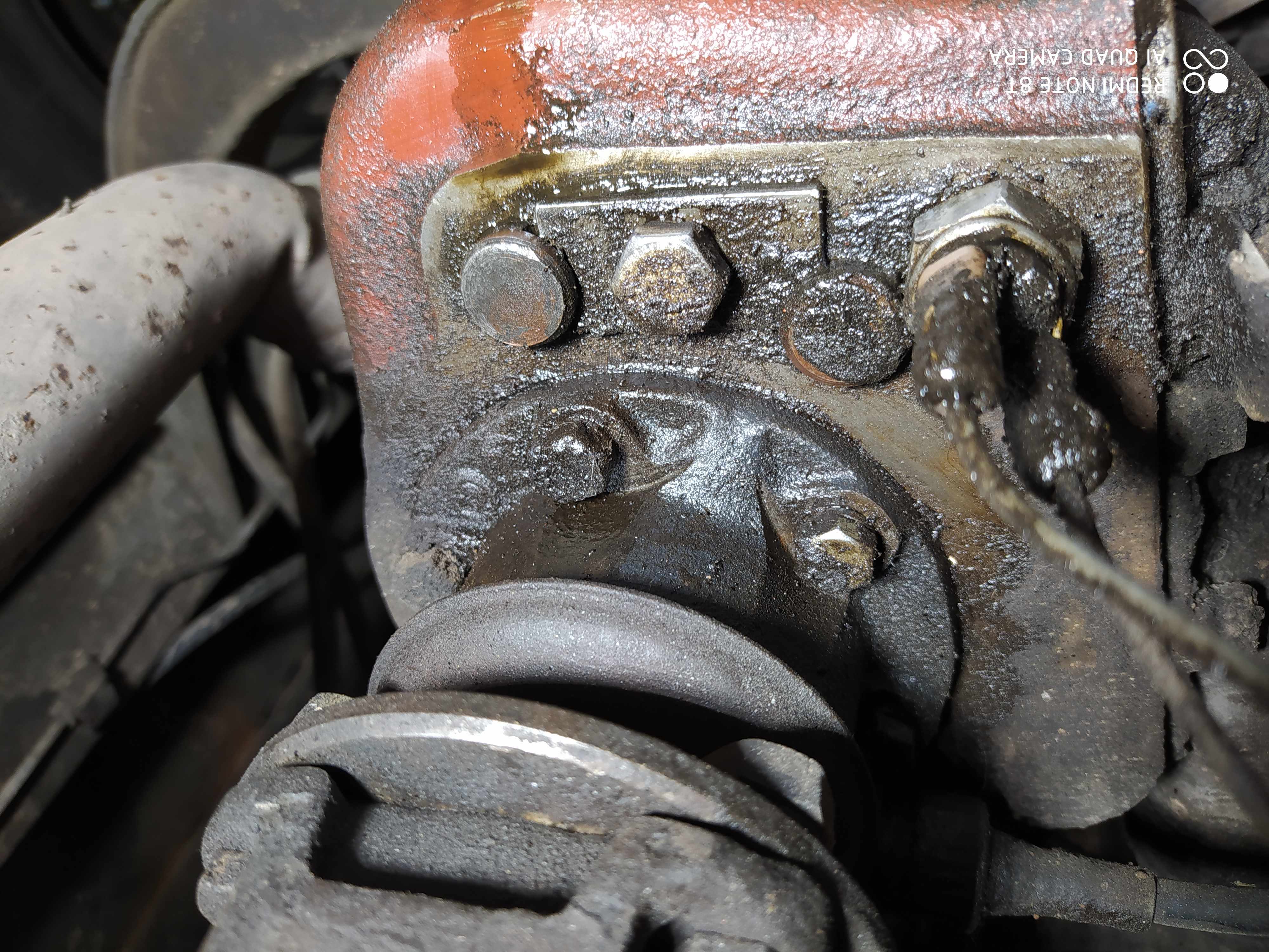

Witam wszystkich mam mały wyciek że skrzyni 4 biegowej silnik Andersa. Jak widać na załączonym zdjęciach nie jest to wyciek z wyjścia na wał tylko z pod takiej blaszki między dwoma naciętymi bolcami.
Co to może tam być i czego się spodziewać?

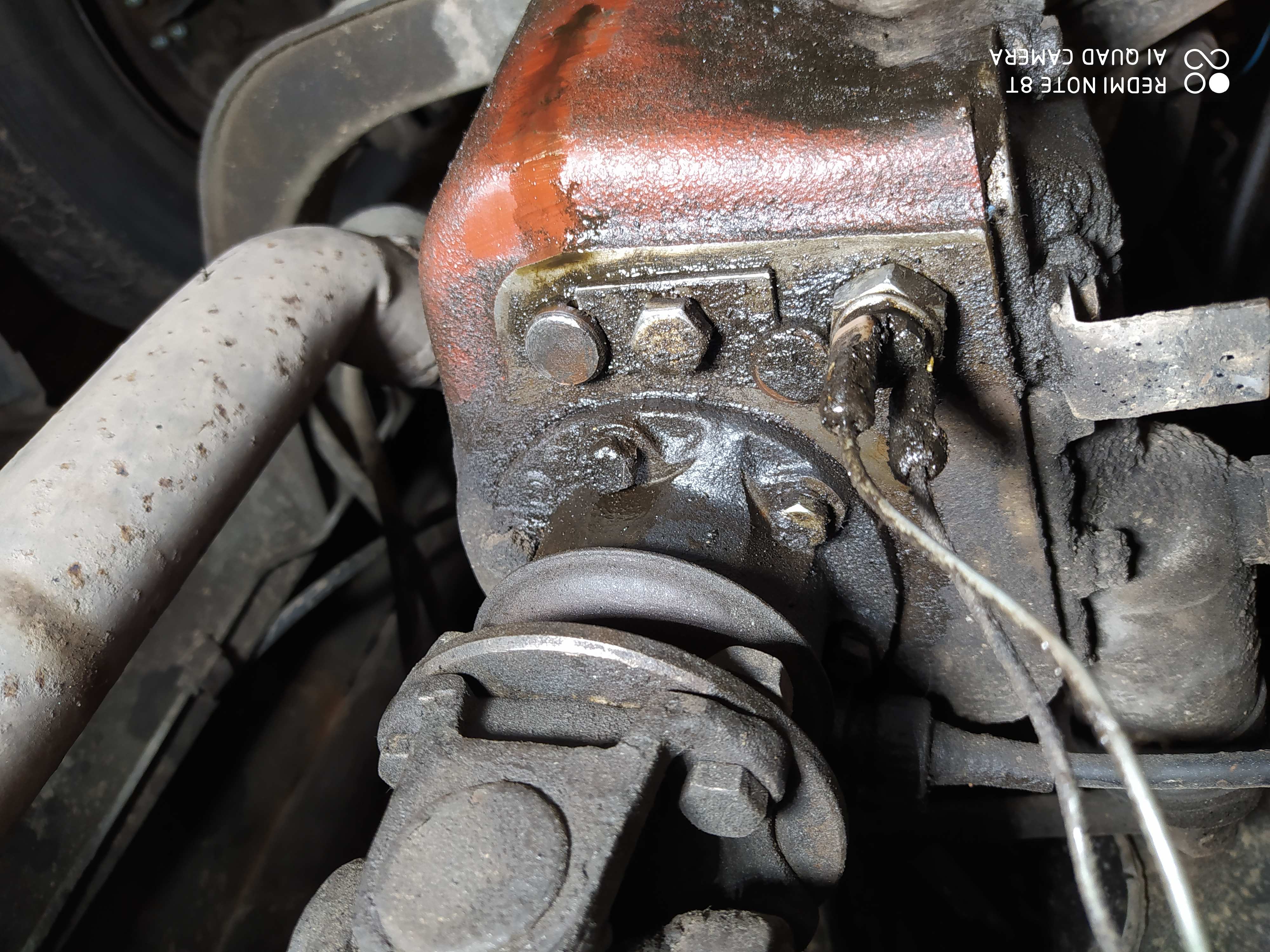

Komentarz: Leci jakby z pod blaszki lub tego bolca

Wyciek z pod wałka wstecznego biegu się zdarza.
Zdemontować i uszczelnić silikonem.

Można spróbować bez rozbierania.
Odkręcić tą śrubę zdemontować blachę zabezpieczenia.
Wyczyść odtłuść . Posmarujesz silikonem i powinno się uszczelnić
Ale tylko powinno.

To tylko na chwilę. Trudno uszczelnić to miejsce. Najlepiej byłoby wybić oś, oddać ją do szlifierni na wyszlifowanie kanalika pod oring i wbicie jej na nowo z oringiem. Tokarz odpada, noże z węglika sie poddają przy twardości osi. Inne uszczelnienia nie działają. Można rownie dobrze to olać i tylko co jakiś czas kontrolować poziom oleju w skrzyni.
