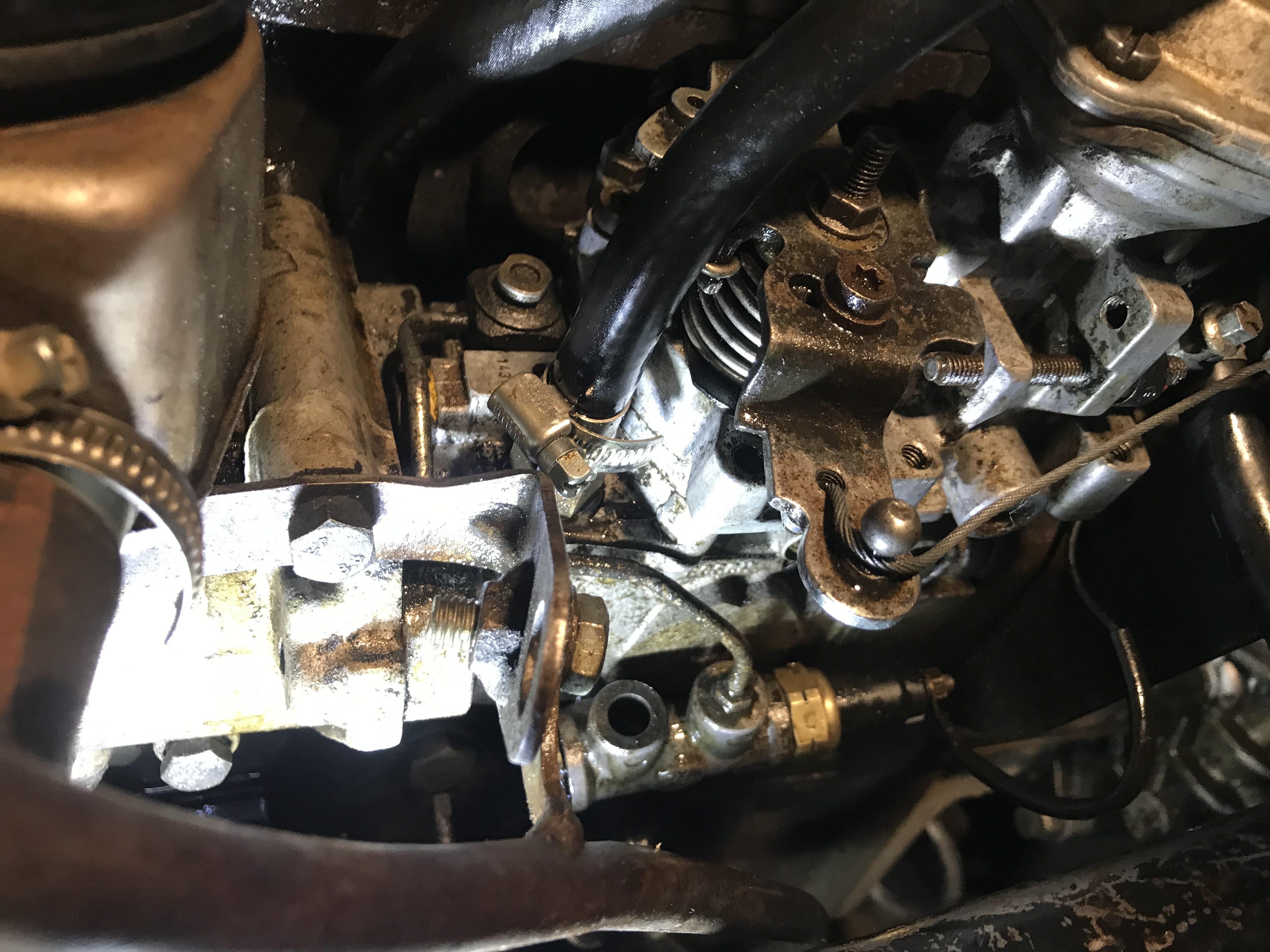

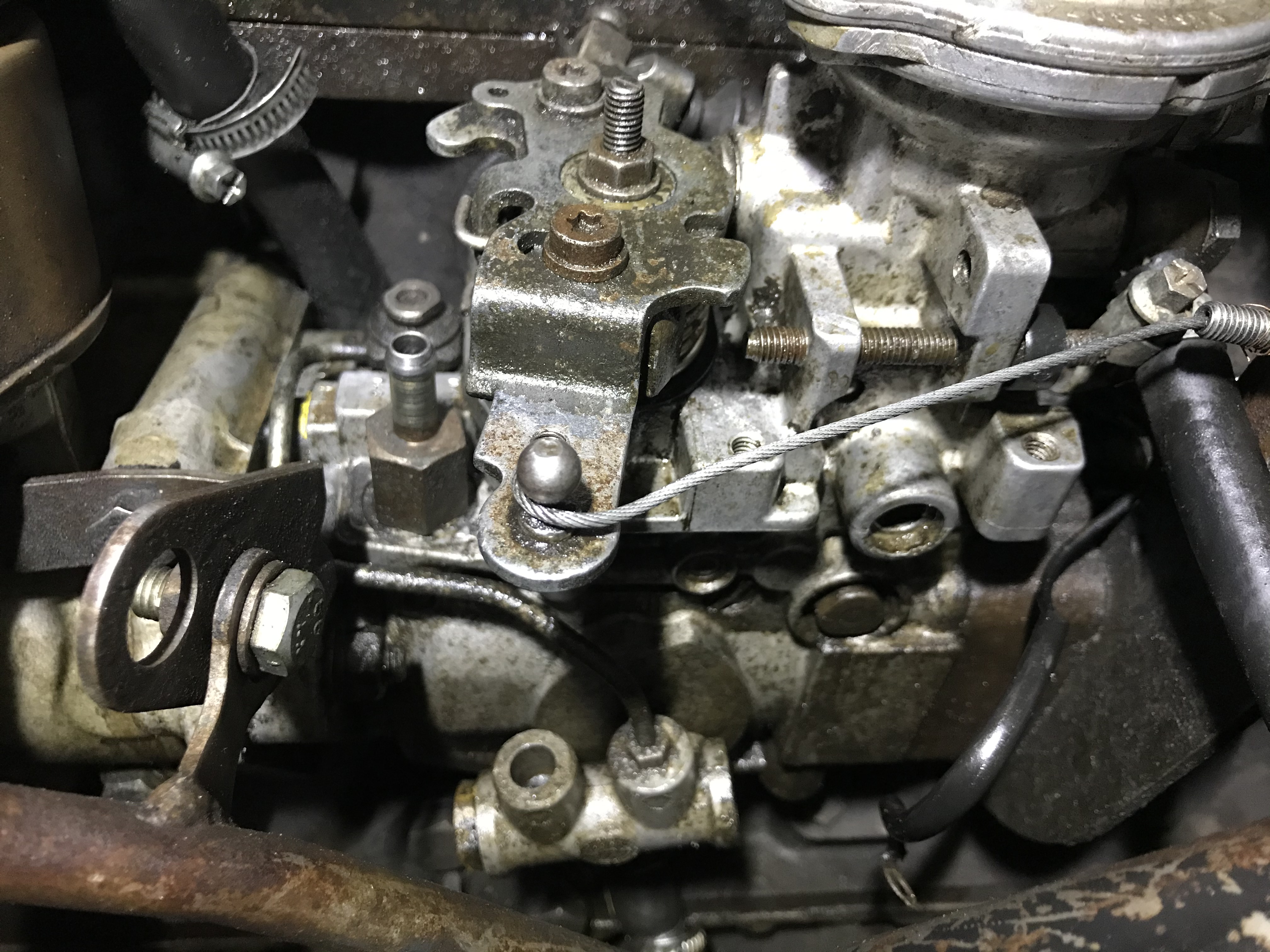

Uaz z silnikiem andoria 4CTi90 mam spory problem z odpalaniem
Świece żarowe grzeją . Pompa wtryskowa Boscha
Jak ręczną pompką się naciśnie to ropa sączy się się po pompie, coś pompa jest nie szczelna.

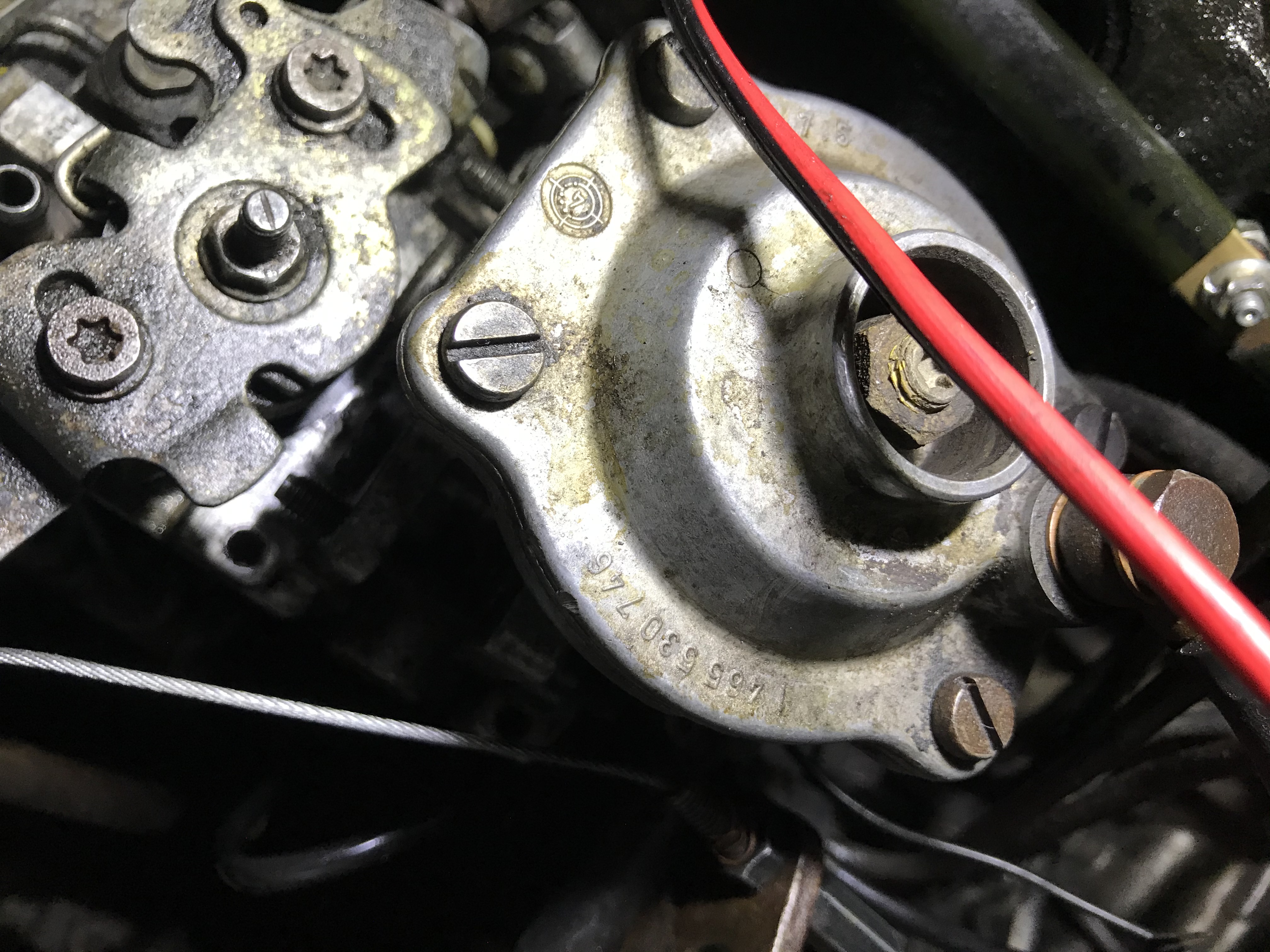

Dodatkowo trzy kable od pompy są połączone w jedno i podłączone do zapłonu
Czy tak powinno być?
Poniżej link do filmu jak ostatnio odpalił po kilkukrotnym kręceniu po 10-15sekund
Teraz już nie chce nawet kręcić tylko słuchać KLIK i przygasają kontrolki.
https://www.youtube.com/watch?v=EI0E5D2 ... e=youtu.be
Elektryk co robił mi rozrusznik powiedział że palą się styki w elektromagnesie jakby nie miał siły zakręcić
pomp3.JPG [ 3.12 MiB | Przeglądany 9890 razy ]
pompa0.JPG [ 2.89 MiB | Przeglądany 9890 razy ]
pompa.JPG [ 3.2 MiB | Przeglądany 9890 razy ]

Kolego, możesz tam mieć kilka problemów na raz. Na początek wymień wszystkie elastyczne węże paliwowe. Lubią pękać i układ się zapowietrza, zanim zaciągnie paliwo - to jest taki efekt długiego kręcenia. Druga sprawa, trzeba by sprawdzić ustawienia samej pompy, ale najpierw wężyki. Potem do weryfikacji ustawienie kąta wtrysku, wtryskiwaczy i na koniec samej pompy.
Pozdrawiam, Tomek

Przewody elektryczne powinny być podłączone równolegle razem, napięcie powinno być podawane po stacyjce.
Jeśli wycieki nie są z przewodów zasilających, to czeka Cię demontaż pompy i jej uszczelnienie. Bardzo ważną rzeczą w andorii do poprawnej pracy jak i rozruchu jest poprawne ustawienie statycznego kąta wtrysku.

trzy kable od pompy są połączone w jedno i podłączone do zapłonu w stacyjce
