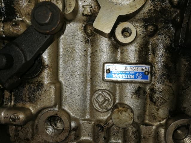

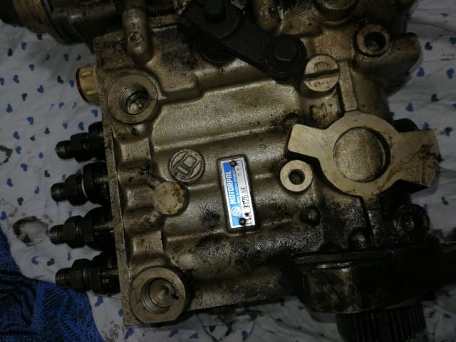

Witam. Samochód jest u mechanika i sa naprawiane przecieki. Niestety przecieka również z pompy i szukam zamiennika pompy wtryskowej Motorpal 4M 3176 NE Może coś wiecie na ten temat? Bo nie umie znaleźć pompy z takimi numerami osobiście.

albo czy jest ważne gdzie przecieka? bo może by wystarczyło częśc wymienić jakby nie było dostępnych takich pomp?

Jak pompa jest sprawna, to nic nie kombinuj, tylko uszczelnij i tyle. Skąd tam niby przecieka? To jest prosta konstrukcja i niema tam zbyt wiele miejsc, gdzie paliwo może cieknąć. Nową pompę, to najlepiej by było u producenta szukać. Na internecie bywały takie pompy czasem, niby nowe.

sprawna jest, no bo jeździłem i nic się nie działo co by wskazywało na jej wadliwość, ale ja dopiero zdobywam wiedze w tej tematyce a samochod kupiłem nie dawno i ktoś mogl to ukryć i się zaczeło. Samochód oddałem do mechanika kilka dni temu, bo ciekło z niego. Diagnoza była taka, ze to na wale z zimeringów, przedniego i za skrzynią. ze względu, że nie mam warsztatu, by moc sie tym na spokojnie zając i sie uczyć z waszą pomocą, to oddałem to w ręce mechanika i on mi zadzwonił, ze to z pompy tez cieknie. 10min temu mi dzwonił, ze jedzie zobaczyć jedną pompę którą udało mu się znaleźć i sprawdzić czy jest sprawna. Ewentualnie naprawa starej, na szczęście się okazało, że nie byłaby to jakaś fortuna przy tym samochodzie. Niestety nie wiem, z kąd dokładnie cieknie.

jak masz pompę wyjętą to nie ma co iść na skróty tylko wysłać pompę do regeneracji ( np. w Radomiu jest bardzo dobry zakład ) i wymienić końcówki wtryskiwaczy na nowe ( oczywiście pamiętać o ustawieniu na nich właściwego ciśnienia wtrysku)
jak robić to raz a porządnie, wszystkie oszczędności i "skróty" na pewno się nie opłacą na dłuższą metę

Tylko żeby mu nie zrobili gorzej, niż jest teraz. Niektórzy fachowcy, to takie maniany odwalają, że głowa mała. No i zależy też, w którym miejscu tam coś cieknie, czy z uszczelniacza wałka krzywkowego, czy między obudową pompy a regulatorem. Samemu się wszystkiego nie zrobi, to fakt. Bardzo mało jest dzisiaj pewnych i uczciwych fachowców, bo słyszy się czasem ciekawe historie.
