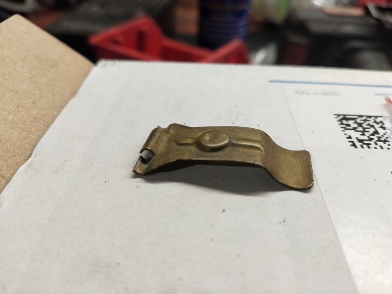

niestety to nie koniec moich problemów. po kolei naprawiam wszystko w tym żuku, a jest tylko coraz gorzej. założyłem termostat, pompę wody, nowy alternator i pasek; więc w końcu mogłem go rozgrzać. na zimnym powiedzmy, że jako tako jedzie. Ale jak tylko się rozgrzeje to strzela cały czas w gaźnik i tyle. Na neutralu to wkręca się bardzo ładnie (czasem tylko strzeli, ale to trzeba się postarać). Można wdepnąć w podłogę i elegancko się wkręca. Ale na biegu nie ma siły ruszyć. Jedyny sposób na ruszenie to duże obroty i spokojne odpuszczenie sprzęgła. Podczas jazdy na jedynce szarpie jak opentany, jak zejdzie poniżej obrotów ~1500 - 2000 to już nie przyspieszy. Ustawiłem zapłon na słuch, bo ze stroboskopem na 8° strzela jeszcze gorzej, nie wkręca się na neutralu na oboroty. Przyspieszacz działa idealnie. Lekko tykam gaz i odrazu leci w gardziel paliwo. Wyprzedzenie zapłonu również działa, sprawdziłem zarówno pistoletem na stole jak i podczas pracy silnika stroboskopem. Pompa paliwa po regeneracji. Blaszkę pływaka lekko dogiąłem, żeby zmniejszyć ilość paliwa. Ale nie dogiąłem jej aż tak bardzo jak w starym gaźniku, bo wg mnie to jest bez sensu. Przy takim dogięciu (jak na zdjęciu) to zawór wydaje się być zamknięty nawet jak w gaźniku jest pusto.

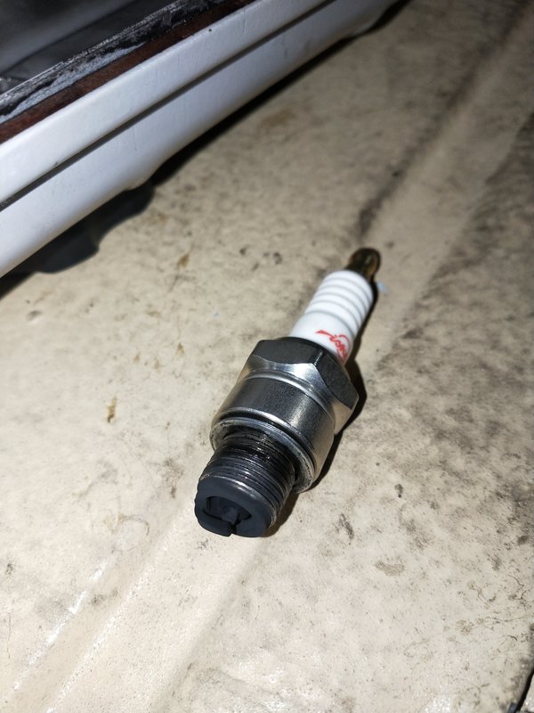

hehe, kup sobie swiece Denso Wf-20tt, z tymi iskrami, podobnie jak z ngk z zielonymi napisami same klopoty. sprawdz jeszcze kondensator i kabelek który wychodzi z aparaty czy nie jest lużny/postrzepiony przy oczku.

iskry też bywają podrobki, te wygladaja na takie-brak moletu na tulejce. jasli juz musza byc iskry to tylko od producenta i te w wersji do gazu, na allegro fabryka ma konto dobreswiece.
ale polecam denso

Bardzo Ci dziękuje, teraz już nie strzela w gaźnik. Wymieniłem świece na Denso co napisałeś oraz nowy kondensator. To dalej nie jest koniec problemów, ale jest znacznie lepiej. Da się nim teraz ruszyć z miejsca. A co do tego zaworu iglicowego to nie mogę nigdzie czegoś takiego znaleźć. W hurtowniach to nie wiedzą w ogóle o czym do nich mówię, ten nr. hp100-710 to jakby nie istniał.

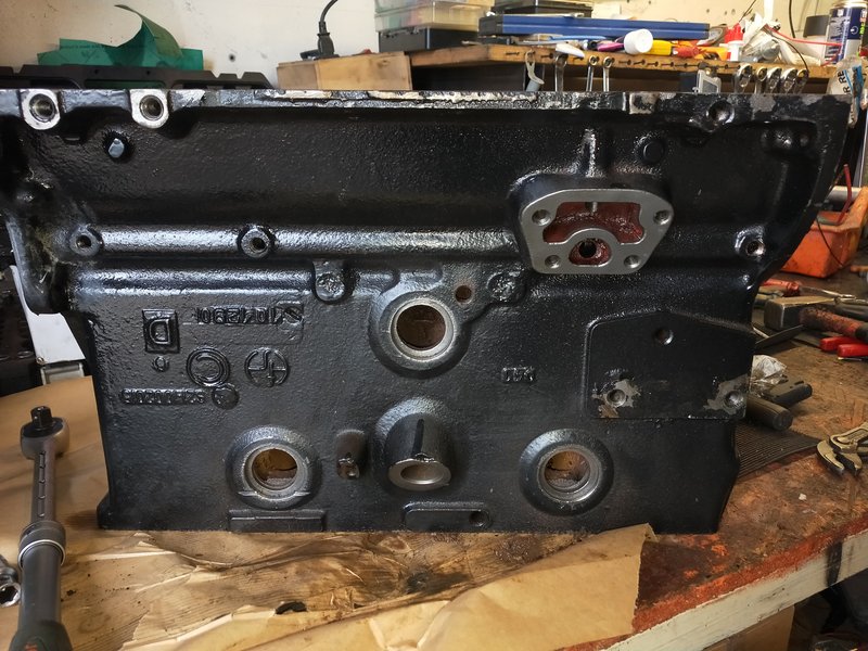

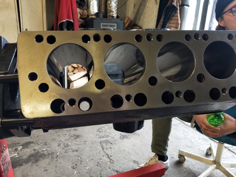

Dzięki. Sorry, że nic nie odpisałem. Rozbrałem go trochę więcej i znalazłem kolejne problemy. Pogięte laski popychacza, popękane pierścienie nr. 1 na wszystkich tłokach, zatarte cylindry, tłoki, wał, wałek, panewki. Przytkany smok, głowica szlifowana krawężnikiem (był budyń po jeżdżeniu). Skrzynia biegów przytarta (pewnie brak oleju). Napodkałem coś dziwnego i nie rozumiem. Kupiłem nowe koło rozrządu wałka i ma znak o jeden ząbek dalej niż stare. Kod jest ten sam, jak to możliwe? Na który znak teraz mam złożyć?
^ważenie korbowodów i tłoków
^modyfikacja na nowszy pierścień

ładne obróbki, dobrze wydmuchaj zmywaczem i powietrzem kanaly olejowe w bloku i wale
