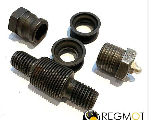

Witam. Wymieniam zużytą zwrotnice w żuku rocznik 83, na zregenerowaną. Rozkręciłem wszystko co było potrzebne, aby ją wyjąć, jednak mam problem z ostatnim elementem, który trzyma go przy zawieszeniu. Jest to : MIMOŚRÓD / SWORZEŃ / ŚRUBA WAHACZA GÓRNEGO
Nie wiem jak go wyjąć. Czy ktoś napisałby mi jak to zrobić ? Z tego co rozumuje, to należy go jakoś wykręcić, kombinowałem ale mam zastój, i nie wiem jak się za to zabrać. Zdjęcia w załączniku

W mimośrodzie był miejsce na torxa, to tam wykręciłem śrubę.

Nie torx a imbus
Trzeba też zcisnąć sprężynę

Dzięki, obyło się bez ściskania sprężyny. zrzuciłem najpierw dół wahacza, no a góra, już była luźna, nie napięta.

wystarczy podstawic kobylki pod wahacze dolne i cala zwrotnice wyjmiesz. radze tez sprawdzic dokrecenie srub mocujacych dolne wahacze do ramy, bo czesto sa zluzowane.
