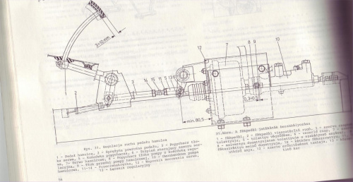

Dołączę swoje pytanie w temacie bo jest pokrewne. Pada mi serwo, najprawdopodniej ten zaworek za membraną bowiem czasem serwo działa a czasem mam pedał beton bez wyraźnej reguły. Pytałem o cenę serwa i w swoim sklepie usłyszałem coś ponad 240zł. Czy serwo od starszego Poloneza pasuje do Nysy 522T '91? Jeśli tak to czy jest dokładnie takie samo czy czymś się różni? Chodzi np. o takie serwo http://moto.allegro.pl/item664012698_se ... y_typ.html Bardzo proszę o pomoc. W środę ruszam w trasę i wolałbym nie zgadywać czy będę miał wspomaganie czy też nie :)

Serwo jest takie samo, jedynie na bolcu, który wchodzi do pompy, reguluje się inną wielkość luzu (teoreycznie przynajmniej) :wink:

odpowiem za dziwnego maga on moze odpowiedziec ,krotko PRZED POLNOCA , LUB PO POLNOCY taki kot z niego :D tak pasuje dziwny mag ma na mysli ( ustawienie dlugosci na ciegle sterujacym serwem patrz rys. na dole , kliknij w obrazek bedzie XXL), to musisz wtedy tak ustawic zeby na wylaczonym silniku miec luz na pedale hamulca dobre 3 cm , najlepiej badac noga siedzac w aucie , ten luz jest ci potrzebny inaczej jak wlaczysz silnik i serwo bedzie aktywne podcisnieniowo , to moze jezeli niema luzu ci naciskac na pompe hamulcowa w tym momencie beda juz lekko hamowac twoje przednie hamulce , ten bolec co wychodzi z serwa ustawia sie na minimalnie 8,5 cm , niestresuj sie w pierwszym momencie tymi 8,5 cm wazny ten luz przy wylaczonym silniku na pedale hamulca 3 cm i masz pewnosc ze jest ok :wink:

Dzięki bardzo nysanek! Pewnie z braku czasu zlecę to mojemu nyso-mechanikowi, on ogarnie temat :) Najważniejsze że mogę mieć serwo za 90zł a nie za 240 i przy hamowaniu będę mógł ufać mojej Balbinie.
